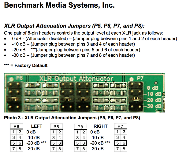

правильно понял, что на положение 0dB мы как раз и отключим встроенный регулятор громкости? но это сработает только для XLR выходов?

там же в описании есть инфа для чего эти джамперы… ими выставляете (согласовываете ) выход XLR и только его, грубо говоря, если по простому, насколько громким будет идти с них сигнал… т.к. при высокой чувствительности входа XLR принимающего этот сигнал предварительного усилителя могут возникнуть перегрузки…
