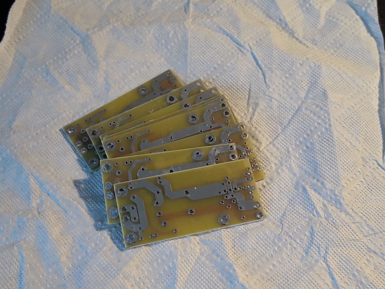

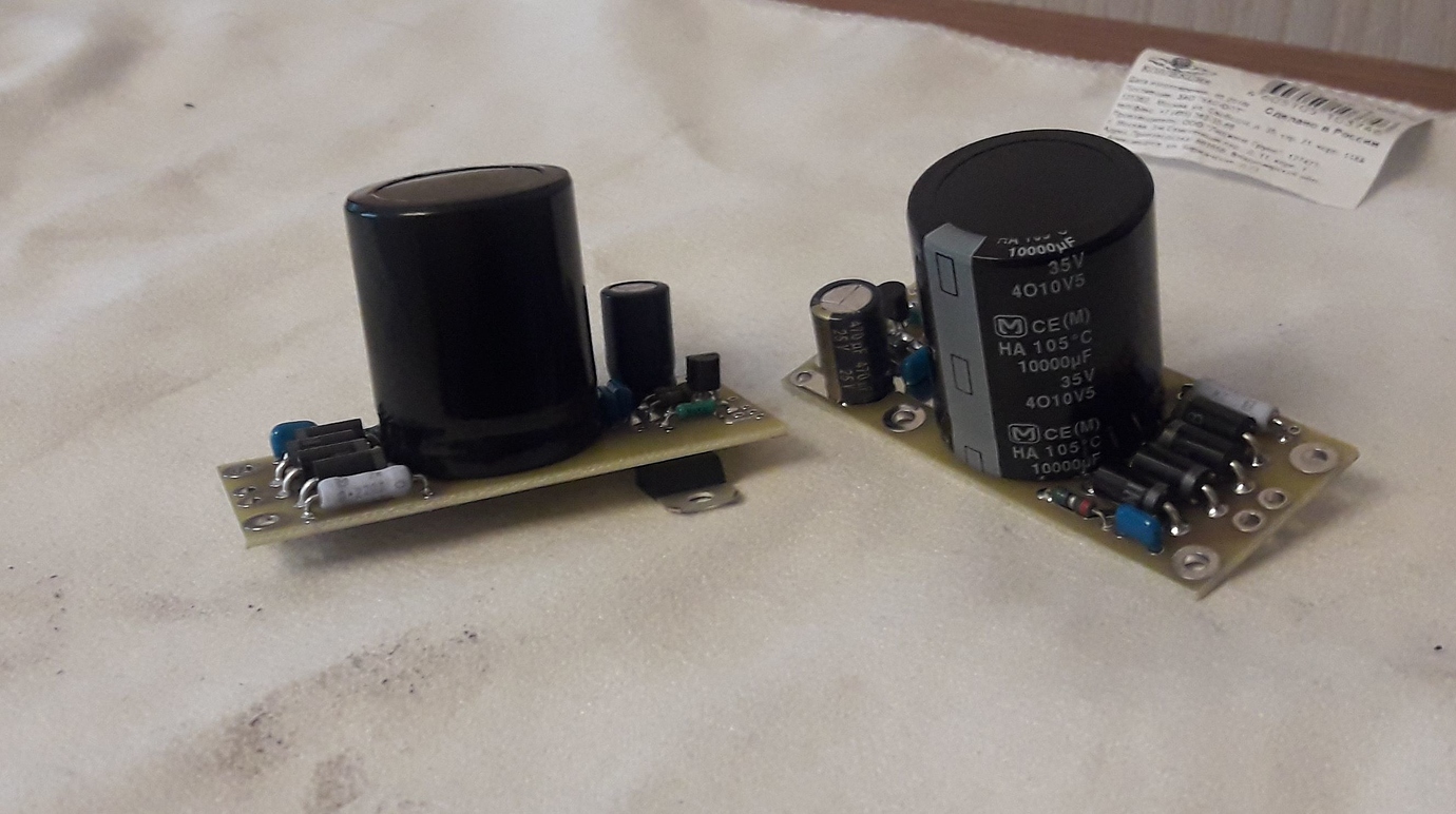

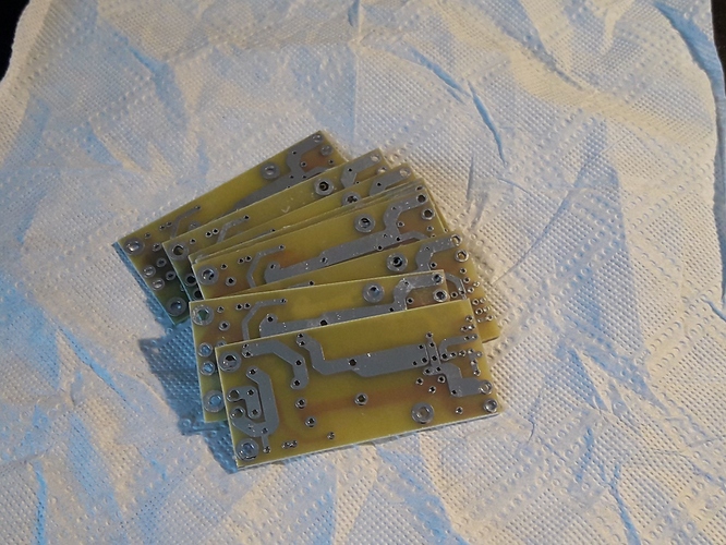

Итак, платки собраны и протестированы. Всё работает, и это радует
По параметрам - шумы и реакция на импульсную нагрузку типичные для микросхемных стабов.
А ripple rejection судя по всему конский, как и предполагалось, мне просто нечем померить.
Кстати, по нагрузке - вполне нормально держит 2 ампера, так что если транс поставить помощнее то и на 2А рассчитывать можно, наверное. А так - кратковременно и с этим трансом вполне вытянет.
Выглядит это всё вот так:

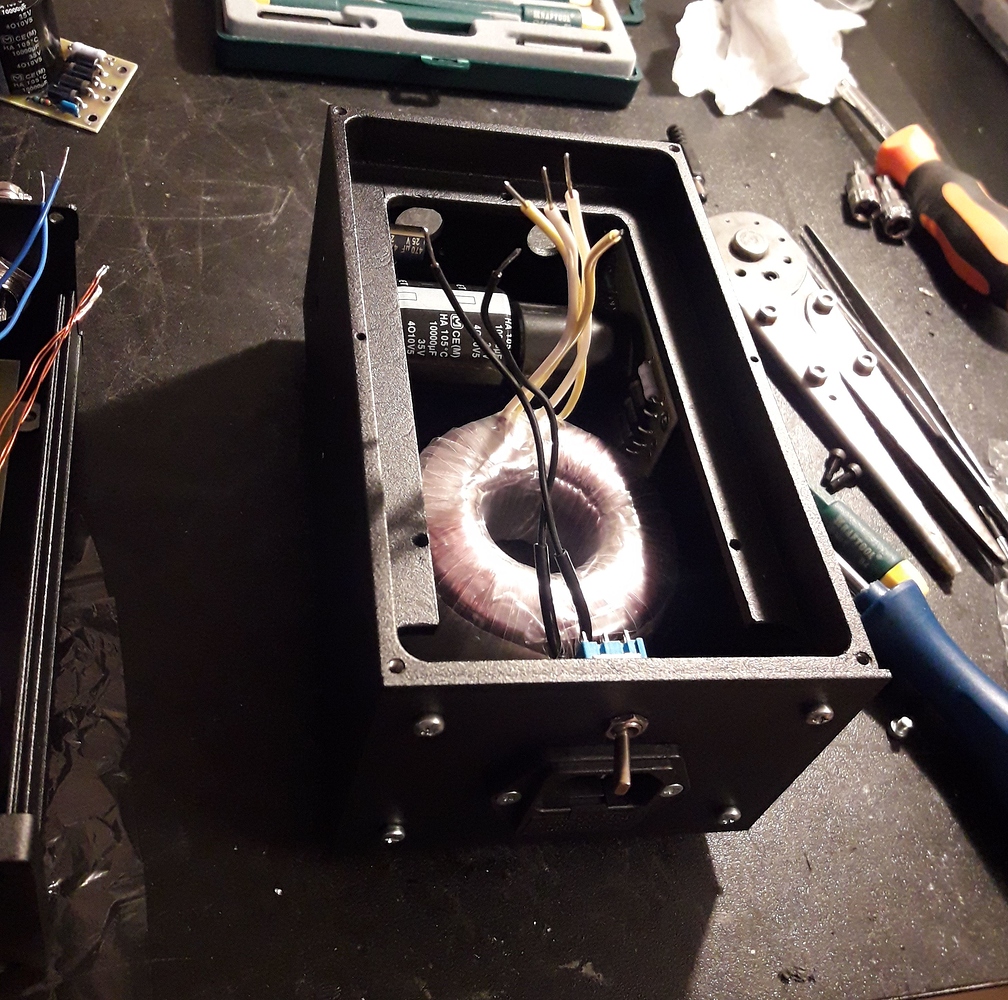

Пока прикидываю как оно собирается в корпус. Не думал что будет так плотненько:
Но вроде норм, всё влезло. Уж сорян за “дизайн”
А ничего что контакт с центральным пином через ж будет.
для бп на 2а?
Нет, всё там нормально будет, контакт в любом случае там точечный, если что. Но если надо на 2,1 переходник - значит будет на 2,1.
