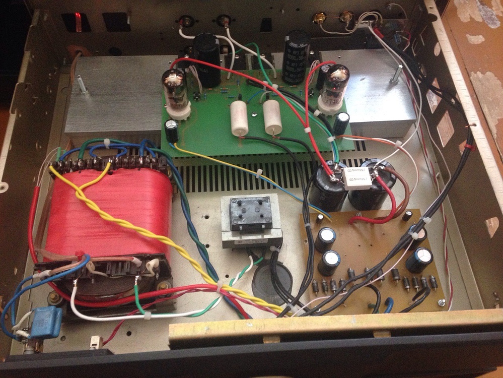

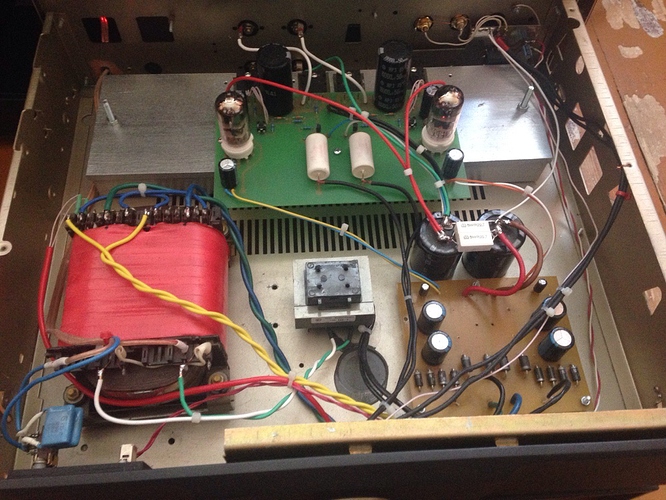

Делюсь опытом владения. Схема авторская. На входе 6н23п. По схеме ничего не расскажу. Не бельмеса в этом не понимаю.

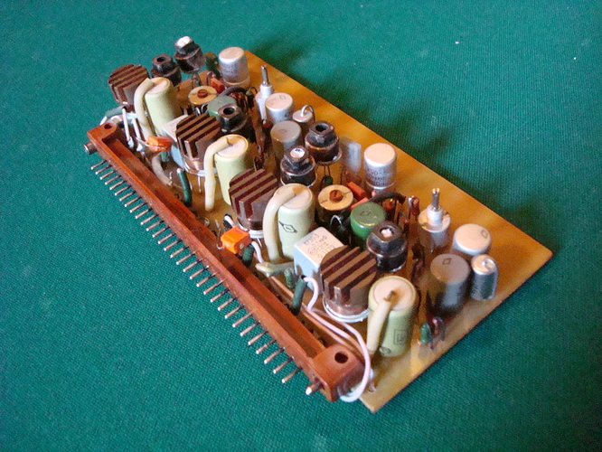

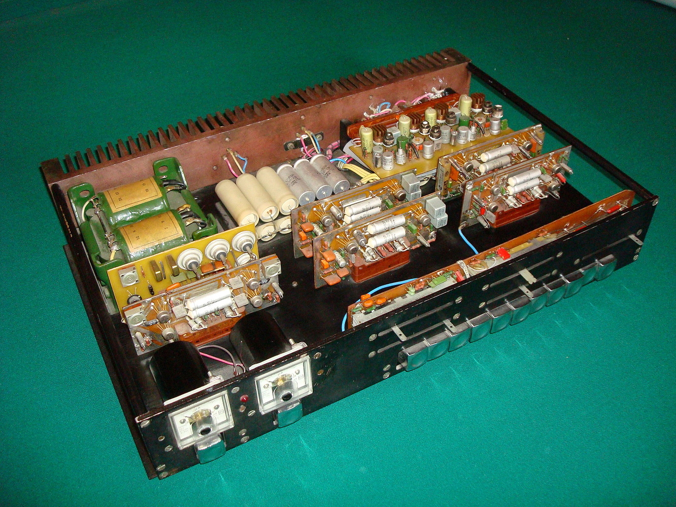

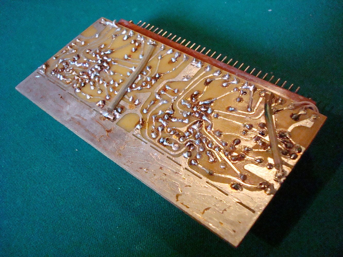

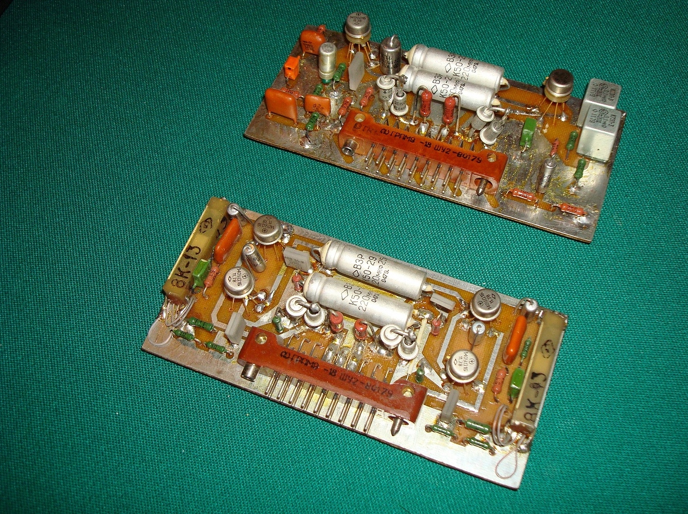

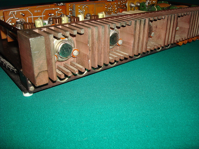

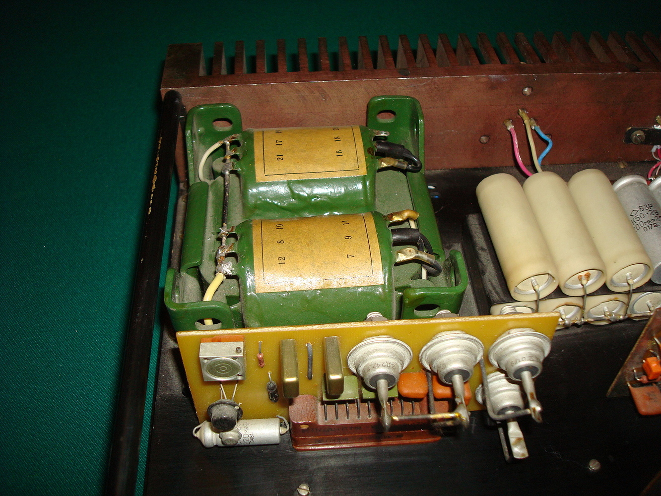

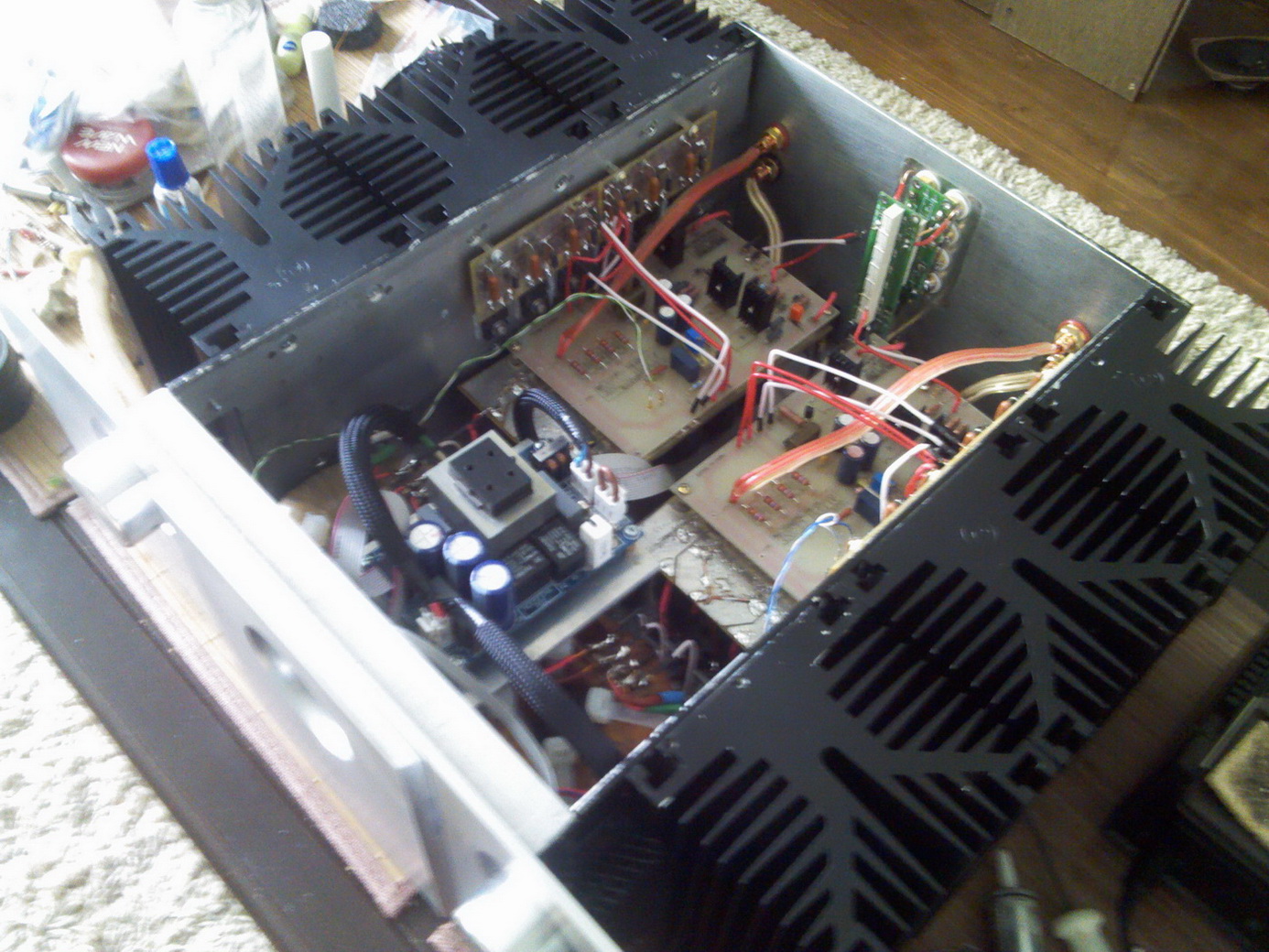

Это мой последний “авторский” из далёких 80х. Элементная база соответствующая тем временам, а схему, классическую, я куда-то затарял…
Знакомая элементная база…".почтовый ящик" … лихие были времена. Жалею, что не сфоткал своего квода 405 от гуру Солнцева… корпус алюминий отпескаструенный … мда … уж :frowning:

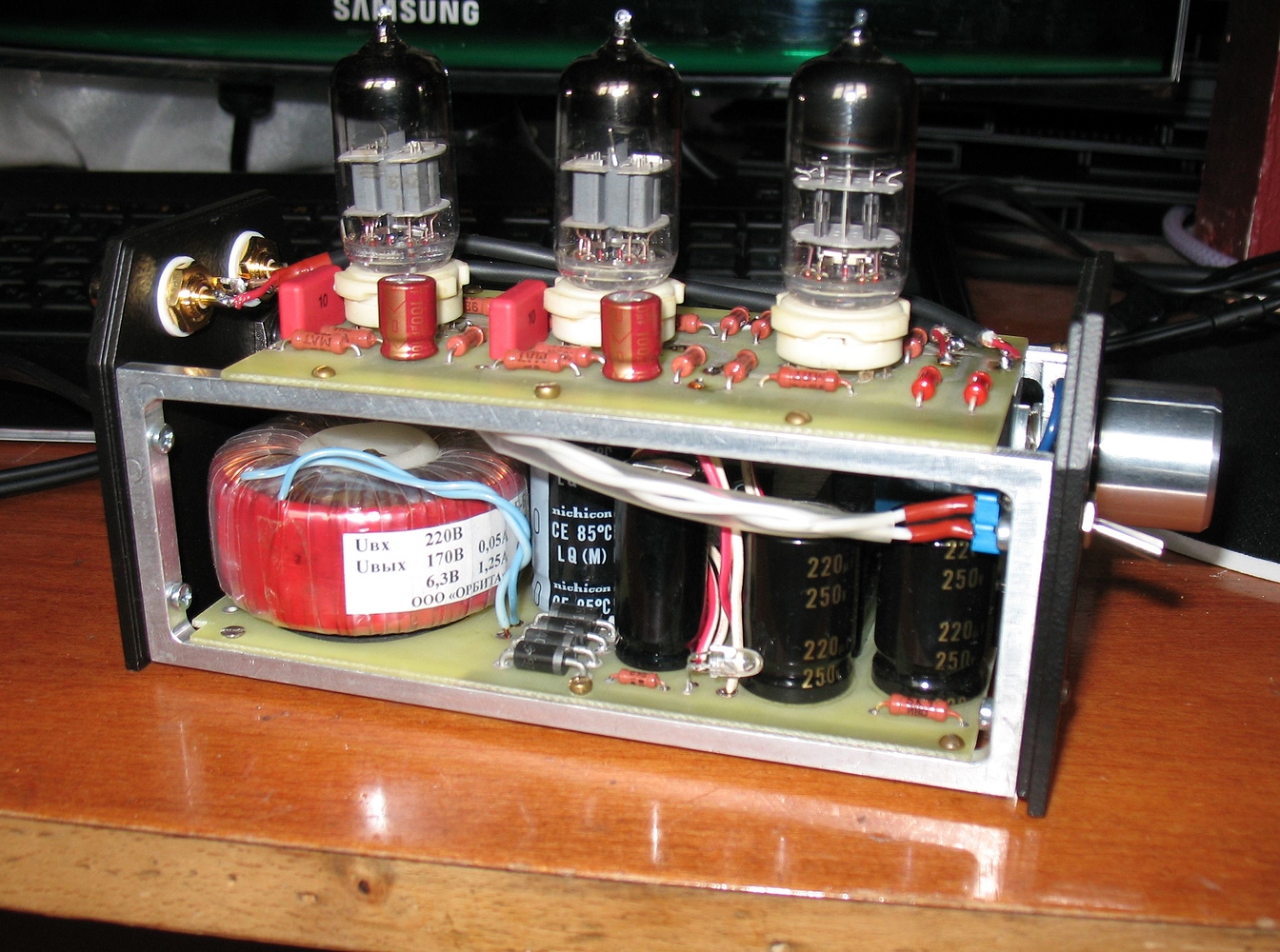

Подбросим дровишек в тему :slight_smile:

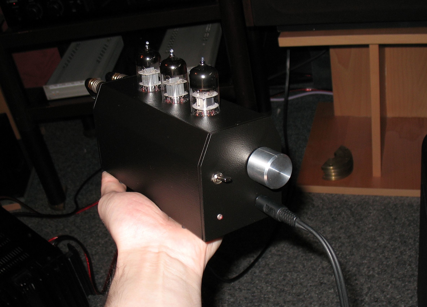

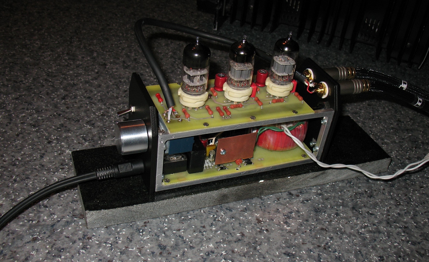

Как то давно заинтересовала меня тема ламповых ушников простеньких, в честности стало интересно послушать чего может лаконик, точнее их широко известный “паровозик”. Послушать было негде, денег на него было жалко, в результате я его просто собрал сам. Единственное что - вместо транзисторного фильтра в анодном питании собрал полноценный стабилизатор. Схема самого уся без изменений, транс в питнаии заказной.
Корпус сделал сам как смог - алюминиевые рамы + гнутый медный кожух, всё это было покрашено в полимерке. Платы тоже делал сам, то ли “лазерным утюгом” то ли краской рисовал, не помню уже, потом травил в хлорном железе. Разводка плат, естественно, прорабатывалась с нуля.
Конструкция вышла своеобразная, но звучала очень неплохо, мне на тот момент сильно нравилось.

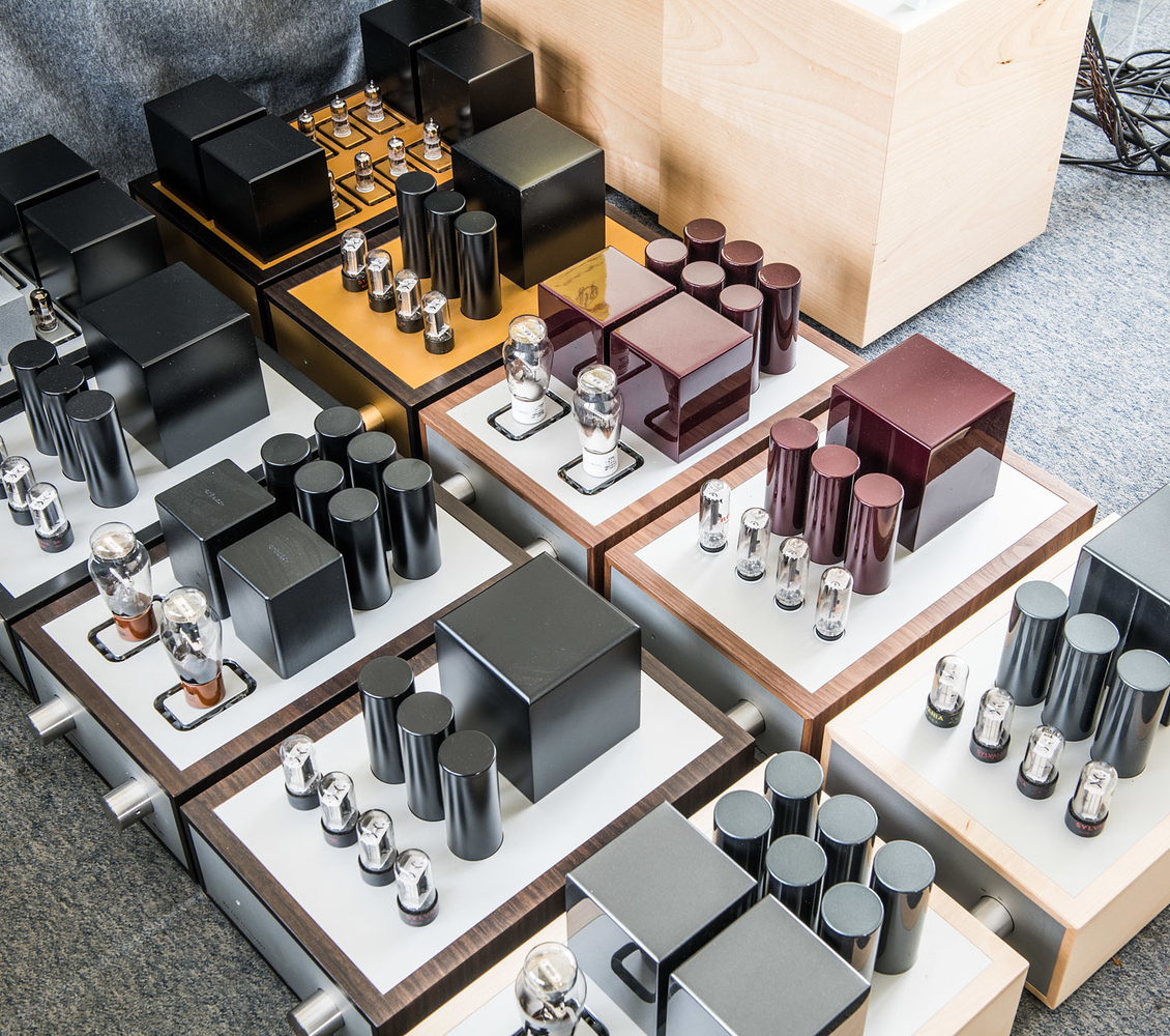

Про авторские усилители.
Мне оч понравились как выглядит продукция Томаса Майера.
Сам разрабатывает и собирает все сам.
Вроде как есть есть ещё помощник у него, но не точно.
Если полистать его блог и судить по фотографиям, то можно предположить, что объем производства не маленький.
Не использует аудиофильских комплектующих.
Почти во всех проектах масляные конденсаторы ASC (стартовые для двигателей). Резисторы Vishay.
Все железо на заказ(силовые Weiss, остальное Lundahl, очень редко другие бренды). Все на трансформаторных связях(если правильно понял) конденсаторы и резисторы в сигнальном пути старается не использовать.
Придерживается взглядов об отсутствии(минимальном присутствии) влияния кабельной обвязки и ламп. Считает, что если схема хорошо реализована то этого влияния не должно быть.
Продает в основном готовые изделия, но также предлагает КИТы и помогает со сборкой/настройкой.
Все дорого. Цены на уровне АН.
