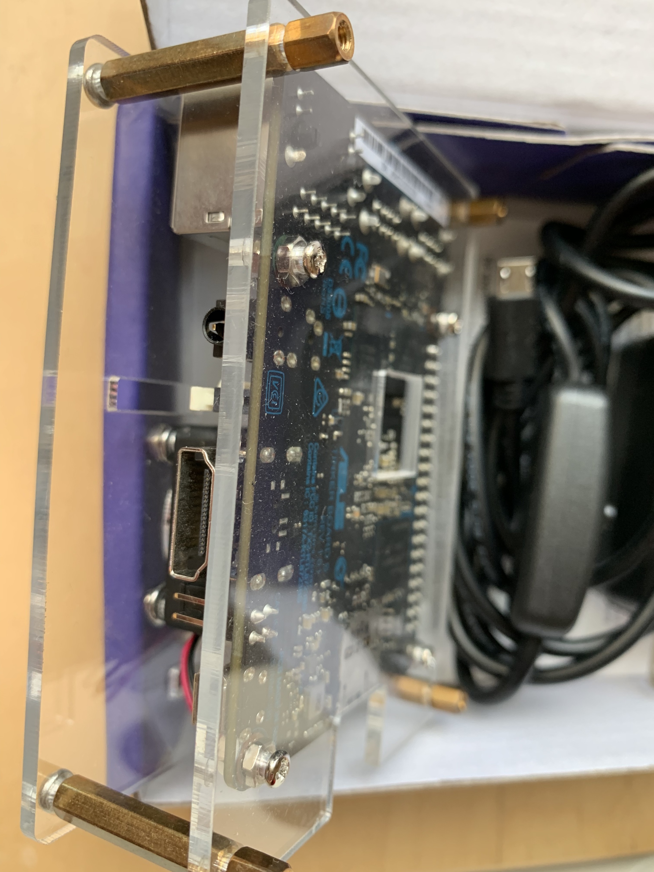

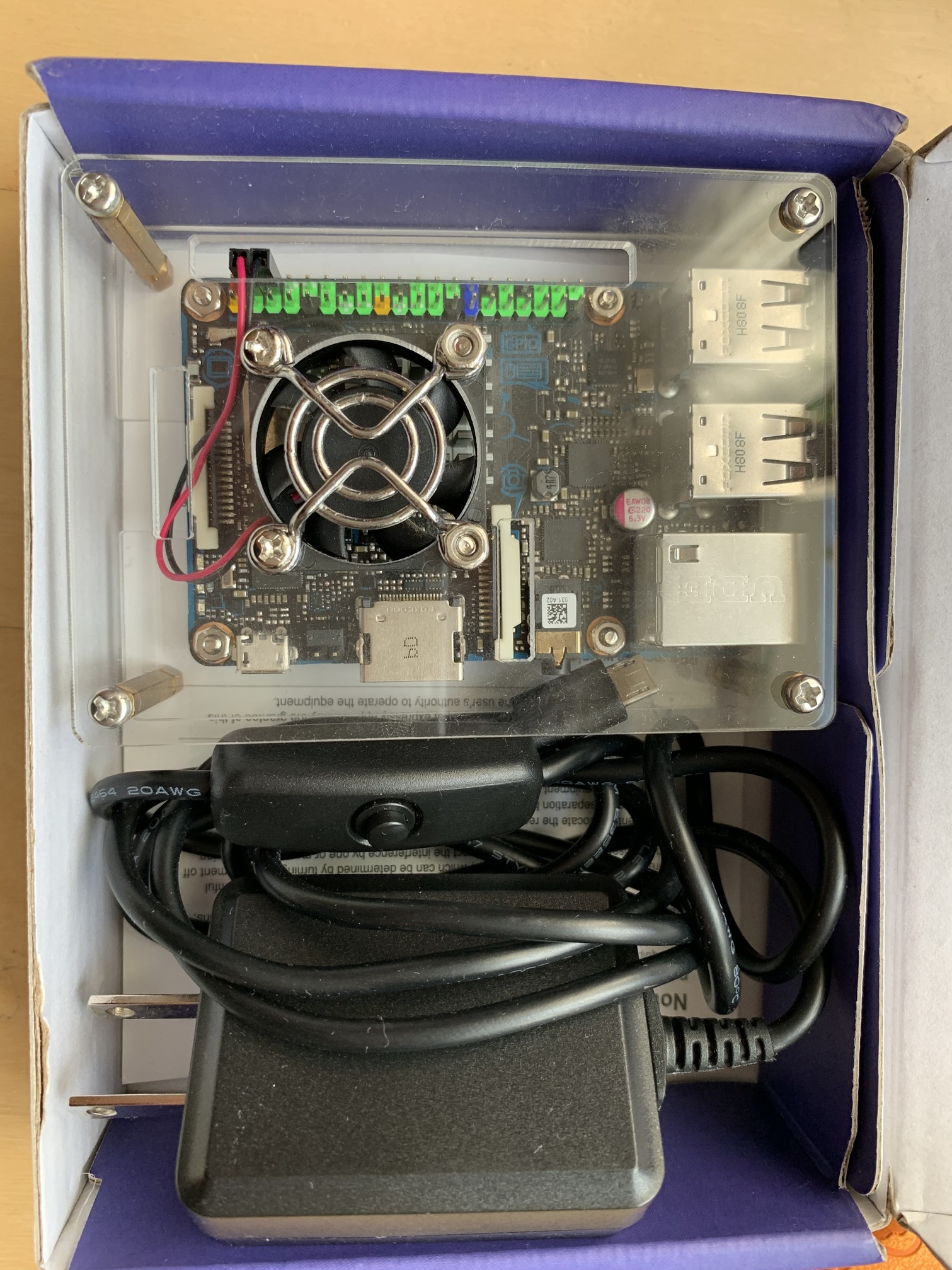

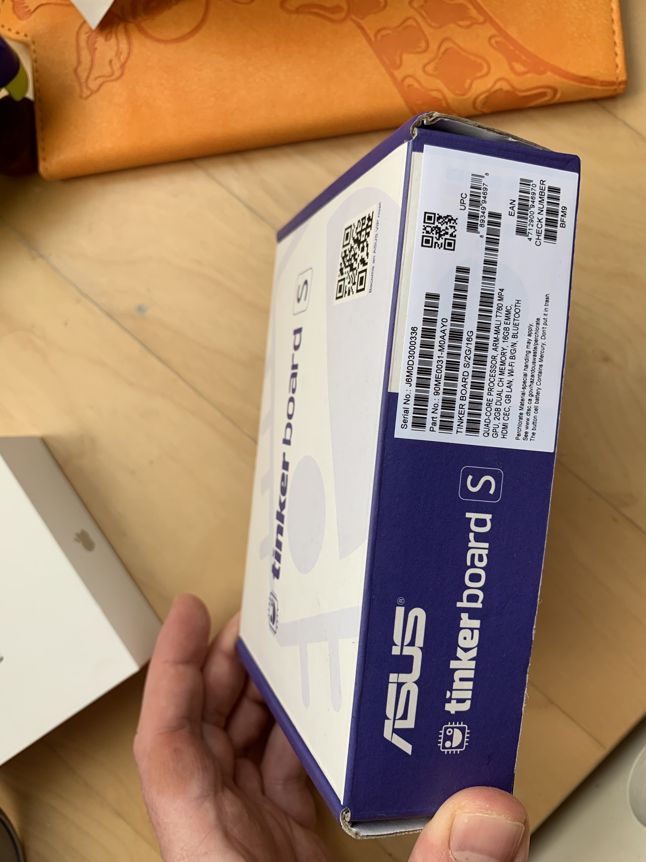

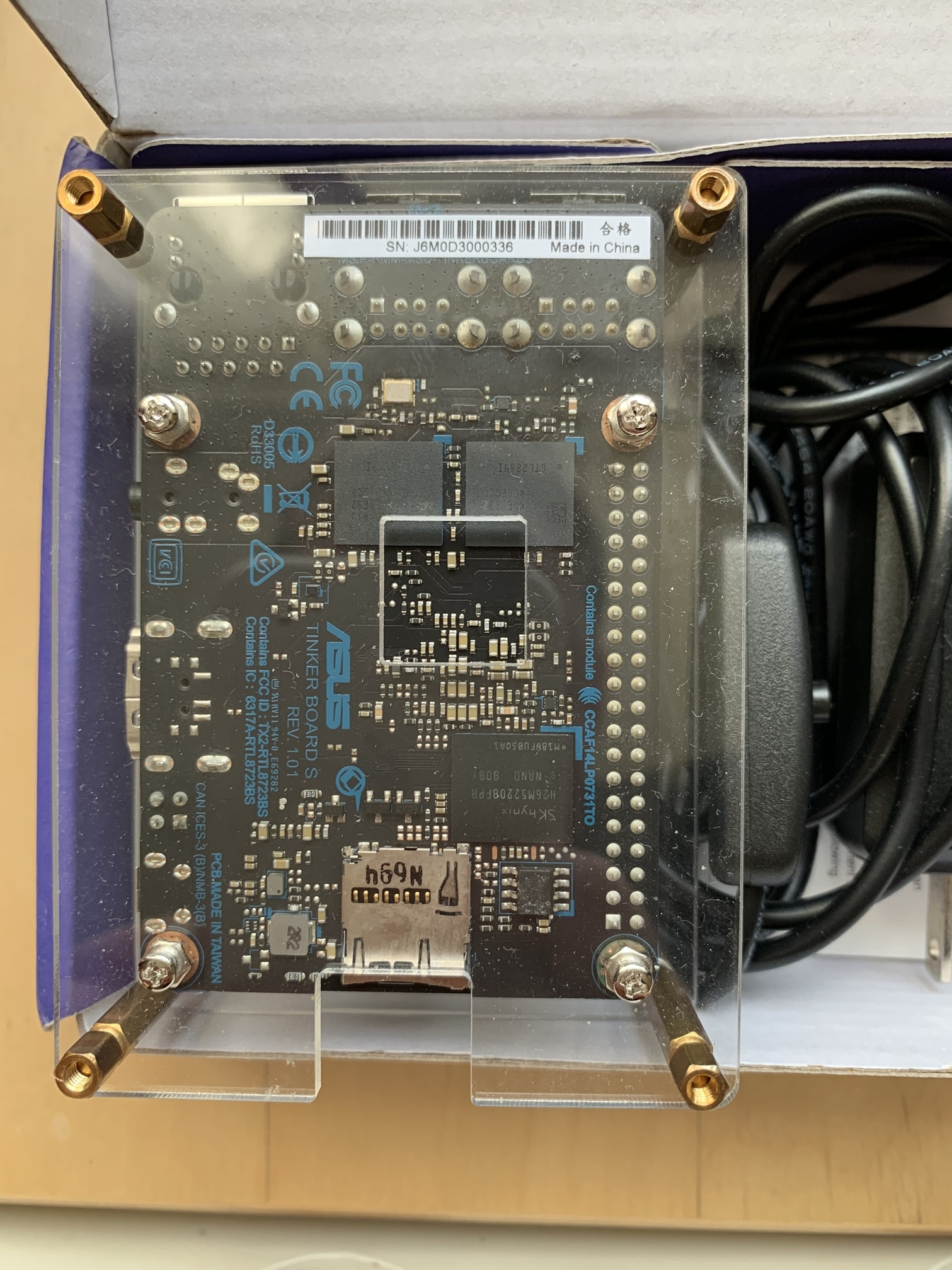

ASUS Tinker Board S у меня. Кто смелый — дам погонять.
