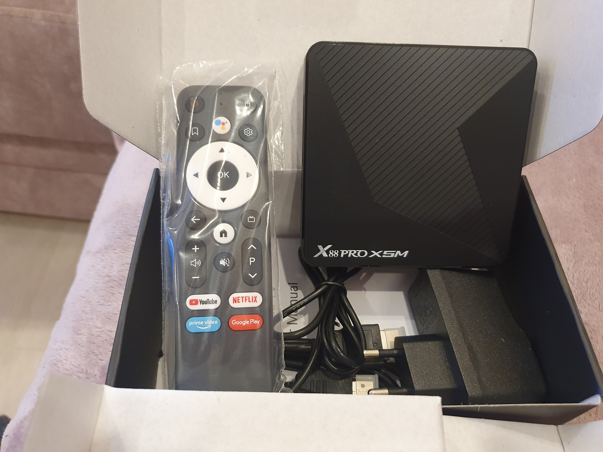

Получил из Китая 88 pro X 5 M 4/64, шла дней 25 ( 4500 рублей через Озон) Новый год . Старая приставка еще Х 60 , тупить стала по черному . При получении проверил , были слухи , что подсовывают б/у. По воздуху подцепилась сразу, Гугл Маркет есть , но сами понимаете , ничего не дает установить . Спокойно поставил арком Русторе и базовые , что смотрю Вквидео , винк и так далее все стало встало хорошо .Удобный 14 Андроид, приставка “летает”. Пульт с гироскопом прицепил., Сильно вроде не греется , но работала часа 2.
Кнопки запуска приложений на пульте можно переназначить?
Да, вроде это когда трехцветную ( 3 цветными точками ) нажимаешь , на экране появляется изображение пульта с мигающими кнопками на пульте , но пока не разобрался, как это работает. По мне с гироскопом более удобно, взял от другого пульта.
В принципе да, сам тоже к приставкам пульты перебераю, комплектные обычно не оч удобные… :slight_smile:
Почему?
Ну “ничего” я имел ввиду ВКВидео и Рутубе, Винк, отечественный контент.А то что есть в Маркет плей Гугла, то пожалуйста конечно . Сорри не ясно выразился. Коди поставил .
