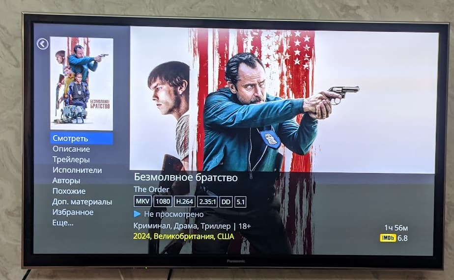

А есть ещё приставки, которые к файлу умеют из интернета подтягивать информацию о фильме с навигацией по актёрам, авторам?

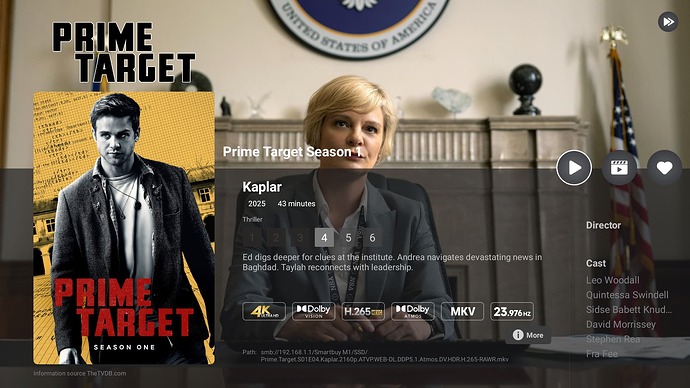

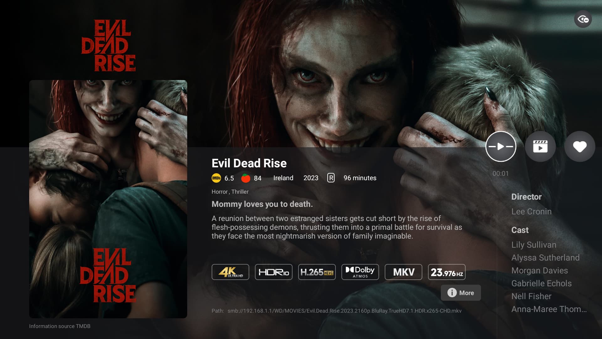

Zidoo умеет. Кстати, Zidoo еще умеет синхронизироваться с Trakt,
Я стараюсь избегать споров о вкусах. Лично я не нахожу ни удобства, ни визуальной красоты в древней дюновской ОС. Вы находите. Люди разные.
Что касается подтягивания информации о фильмах… Возможно, какие-то плееры могут это делать именно так, как на вашем скриншоте. Я не знаю, т.к. мало их пробовал, и мне этого не надо. Мне вполне достаточно того, что DLNA-сервер сортирует фильмы по разным критериям: актёры, режиссёр, жанры и т.п. И у каждого актёра фотка, и у фильма фотка. Т.е. все очень наглядно.
Опять же, у всех свои пристрастия. Я не могу сходу сообразить, зачем мне вся эта дополнительная информация на одном экране на тех фильмах, которые у меня скачаны в хранилище. Раз я скачал фильм, значит я его знаю. Поэтому хватает сортировки, которую я описал выше.

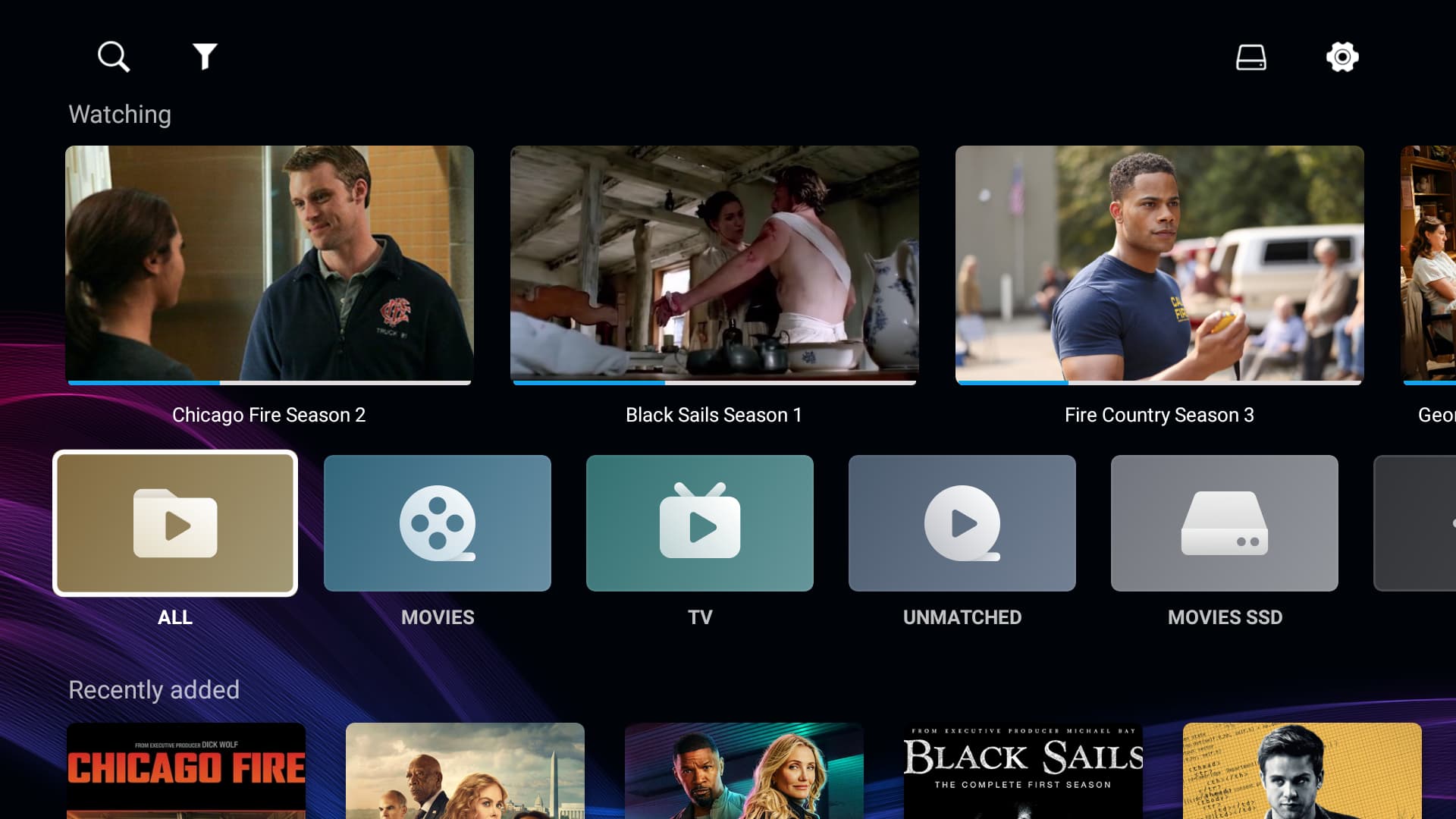

Ок. Я нажал на пульте приставки одну кнопку, и включилась она вместе с телевизором. На экране сразу мои “любимые” приложения (перечислены в посте выше) и сразу же под ними “скриншоты” недосмотренных мной фильмов и сериалов из разных приложений (видеоплеер, Кинопоиск и т.п.). Вторым нажатием кнопки я погружаюсь в этот контент сразу на место, где я остановился.
Есть ли такое удобство в Дюна ОС?
Регулярно пользую эту фичу для свежескачанных фильмов. Когда по ходу или после просмотра захотелось что то узнать. Например, где ещё снимался какой либо актёр.

Этого нет. Я предпочитаю не смешивать борщ и котлеты в одной тарелке. Наверно это по стариковски. Вроде подобное смешение приложений и контента есть в Dune New GUI. Мне не понравилось. Я остался на старом интерфейсе. Кроме двух дюновских интерфейсов - старого и нового, есть ещё гугловский ATV. У меня не сертифицированный, на Хоматике - сертифицированный.

Ну по крайней мере в Zidoo именно так и реализовано. Включил - запустится HT. Вверху, что я смотрю. И если я вчера закончил смотреть 5-й эпизод сериала, при чем, естественно, выключил я его на титрах, то при нажатии PLAY запустится уже 6-й эпизод. Это очень удобно.
Ну или карточку сериала можно открыть. И там видно, какие эпизоды смотрел, какие нет.
Собственно, я ради этого приставкой и владею - звук в максимальном качестве и удобство. А абы как можно и встроенным плеером ТВ запустить файл.
