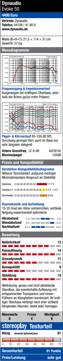

Это физика, ВЧ диапазон затухает в комнате быстрее остального. На малой громкости звуковая волна с трудом пробивается к вам в уши. У дали ВЧ задраны на заводе, на той же громкости в уши пробивается больше ВЧ. Вот и кажется, что у дали информативности больше. Такой же эффект будет наблюдаться и в дальней зоне, 3 метра+. Были жаркие споры между дилером дали Костей и другими, в небезизвестной ветке на сундуке, кот потом потёрли. ВЧ дали на 3 м выравниваются, дины проседают на 3 м, что логично. Вот как правильно? Наверное слушать на приемлимом расстоянии и те и те. Немецкий стереоплей тестирует колонки и выдаёт результат по многим параметрам. Один из них, оптимальное расстояние до колонок. Архивы есть во всем известном месте.

Тут вроде не приветствуется прямые ссылки. Номер топика там t=4023233 . В конце номера списки с оценками. Ищите нужную модель (если есть) там рядом написано, в каком номере тестировались. Скачиваете номер, там более подробно. Как пример:
Баллы за натуральность, детальность, динамика, качество баса, сцена.
strombedarf - спрос на электроэнергию
hörabstand - точка прослушивания
wandabstand - расстояние от стены
nachhallzeit - время реверберации

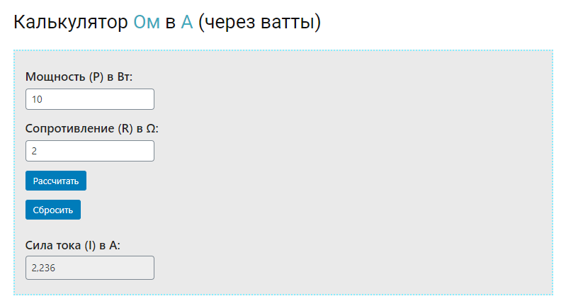

Я вот только чего не понимаю. Если ток им нужен тот, который обозначается в законе Ома буквой I, то что же получается: например, подаём на АС 10 (10!) Ватт, попадаем в точку провала импеданса до 2ом, получаем ток в…
…2.236 Ампера.
Получается, что для прослушивания на умеренной громкости надо не так уж и много тока, которого есть практически в любом усилителе?
Ну что ж, слушайте тогда с любым :+1:
Примерно так и получается - из Х усилителей за ХХХХ денег конкретному индивиду может понравиться любой, в том числе тот, у которого тока меньше, может понравиться больше того, у которого тока больше :grin:
Ну слушайте с каким хотите, с каким нравится, вам ведь никто не навязывает :slightly_smiling_face:
Ох, если бы эмпирическим законом Ома для постоянного тока можно было описать поведение нестационарного сигнала на комплексной нагрузке…
Это закон Ома для постоянного тока,а музыкальный сигнал является переменным током,плюс комплексное сопротивление активной и реактивной составляющей,которые ещё и от частоты сигнала зависят,так что в реальности и даже по расчёту получается совсем не так

Так это же среднее, а хочется обработку пиков.
В музыке среднее встречается редко, если вы не любитель синус, да белый шум послушать. Совсем недавно слушали полочники на 6.5". До 50 ватт ели в комнате 20 метров и с расстояния около трех.
