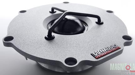

А как крепится эта штука? Я не могу понять? Магнитная или двухсторонний скотч?
В живую не видел, но на авито полно объявлений по акустике Dynaudio с такой защитой. Аккуратно смотрится и конструкция простая судя по всему.
Думаю она стальная, и просто притягивается магнитом динамика.

Я так понимаю эти штуки защитные крепятся в углубление винтов, ну и магнитятся дополнительно
Вероятность свернуть - сдвинуть в сторону всё равно велика! И последствия могут быть не обратимы! Порвать можно а не замять!

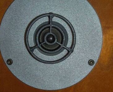

Если бы я себе решился такое сделать то делал бы внешний круг полностью прилипающий к корпусу. За винты - чтобы винты стали ограничителями внутри круга.
Хорошая штука.Нужно подобрать под винты диаметр и покрасить в серый цвет.
Должно не плохо получится!
И материал чтоб магнитился!
Это железяка! Сто пудово!

да, штатные пауки устанавливаются враспор 6ти гранных углублений винтов, очень плотно садятся + подмагничиваются, бывает, что и не сразу их можно вынуть.
на сколько мне известно, студийные АС ими комплектовались.

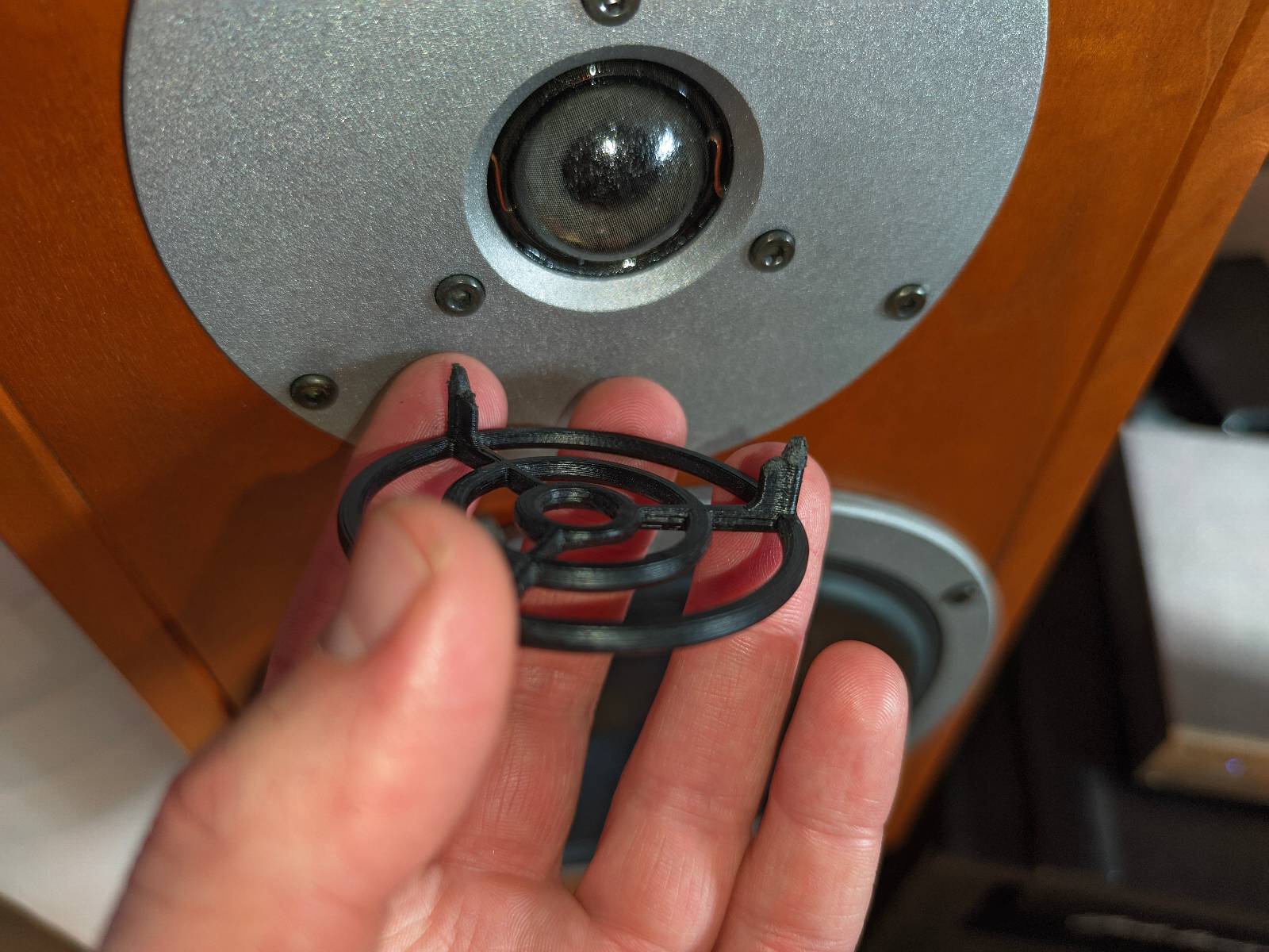

по поводу напечатанных 3Д
они в отличии от штатных, действительно защищают, по крайней мере от пальчиков любопытных…
