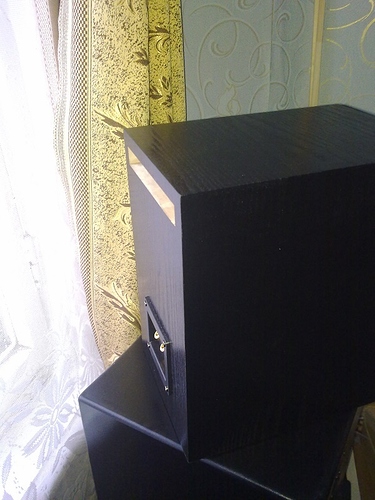

А сзади кто-нибудь сфотографирует?

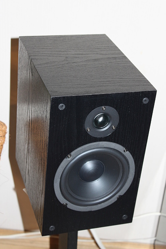

Динамики AVA audio, собственной разработки.
Фотоаппарата нет, на телефон сделал фото вида сзади.

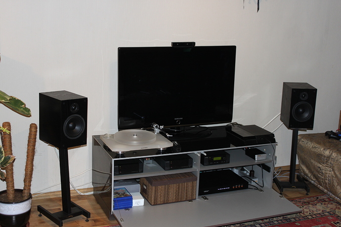

Акустика заняла своё место на стойках Target.

У Guru фазик на морде снизу, а здесь сзади сверху.
Таргет это уже серьёзно!
Гуру лабиринт с щелью лабиринта на морде, не?
На вскидку не заметил каких то перекосов АЧХ, о которых говорил Павел. Акустика играет довольно ровно, низ не подчёркнут- выпячен, правда временами он только обозначен, а не вычерчен.
Слишком высокие подставки. Не годятся
