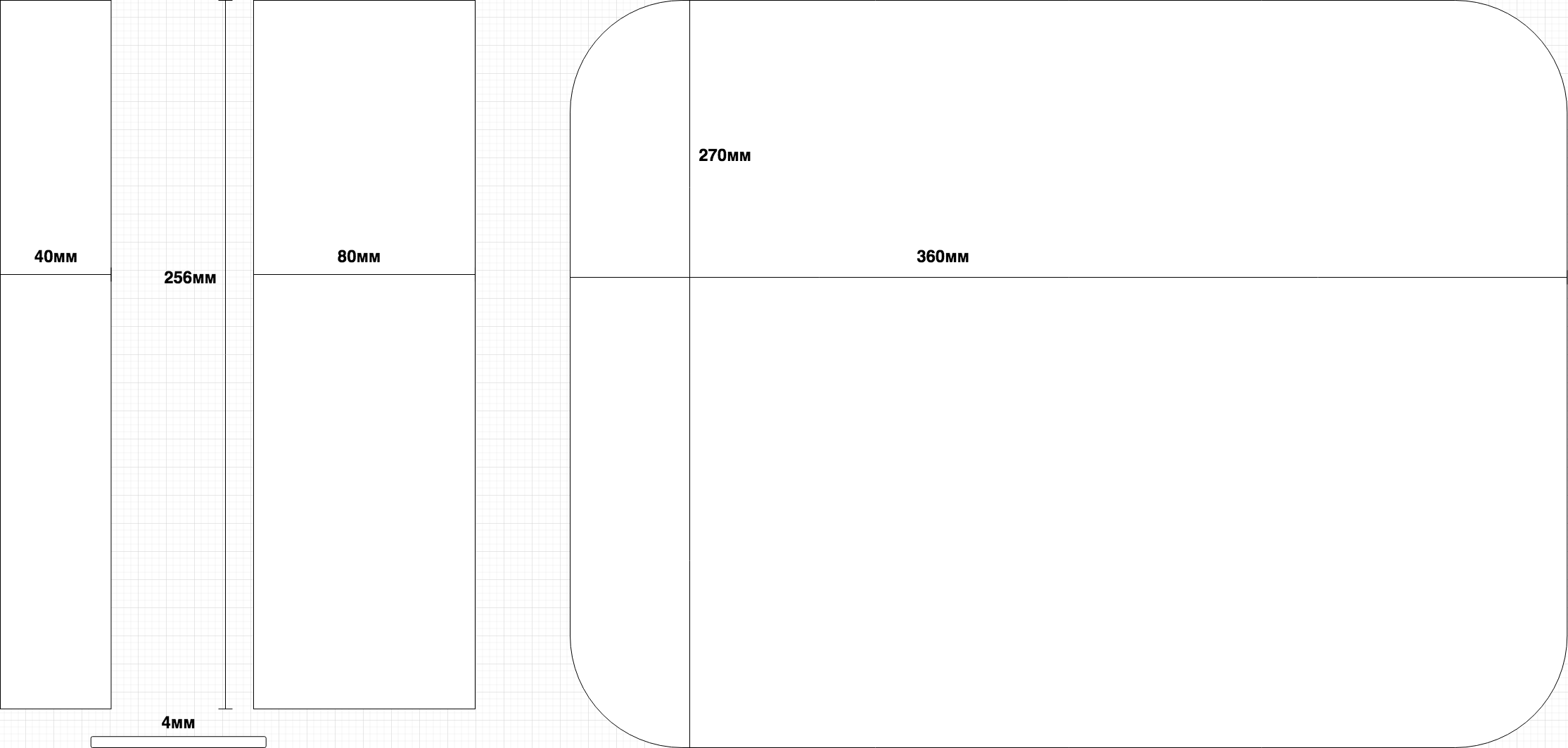

Друзья, подскажите, есть у кого возможность снять замеры со стоек для Ешек?
Буду премного благодарен!
Зачем такой сложный путь? @Tom такие стойки изготавливает, думаю он сможет и размеры подсказать или изготовить бюджетней оригинальных. Качество на высоте, это главное.
Да Сереж, потом у Олега и закажем. Просто сейчас хоть какую то времянку надо сделать… и у Олега нет размеров на ешки, я уже спрашивал
38 х 29 см. Высота без шипов 26,3 см.
спасибо Борис, а это размер верхней или нижней площадки?
У ешек если память не изменяет:) одинаковые
Ага.
А не… разные.
Неа, вроде)
у меня нижняя побольше была
Верхняя равна акустике. 27х36
во, спасибо Борис!

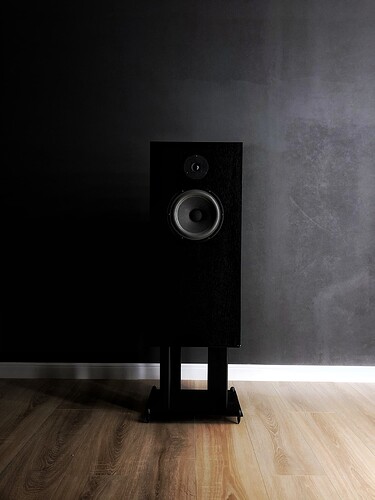

Жень, вот размеры старых стоек AN-E stands.
256мм высота ног + две площадки по 4мм. общая высота без шипов - 264мм.
Нижняя площадка 290х380 мм.
