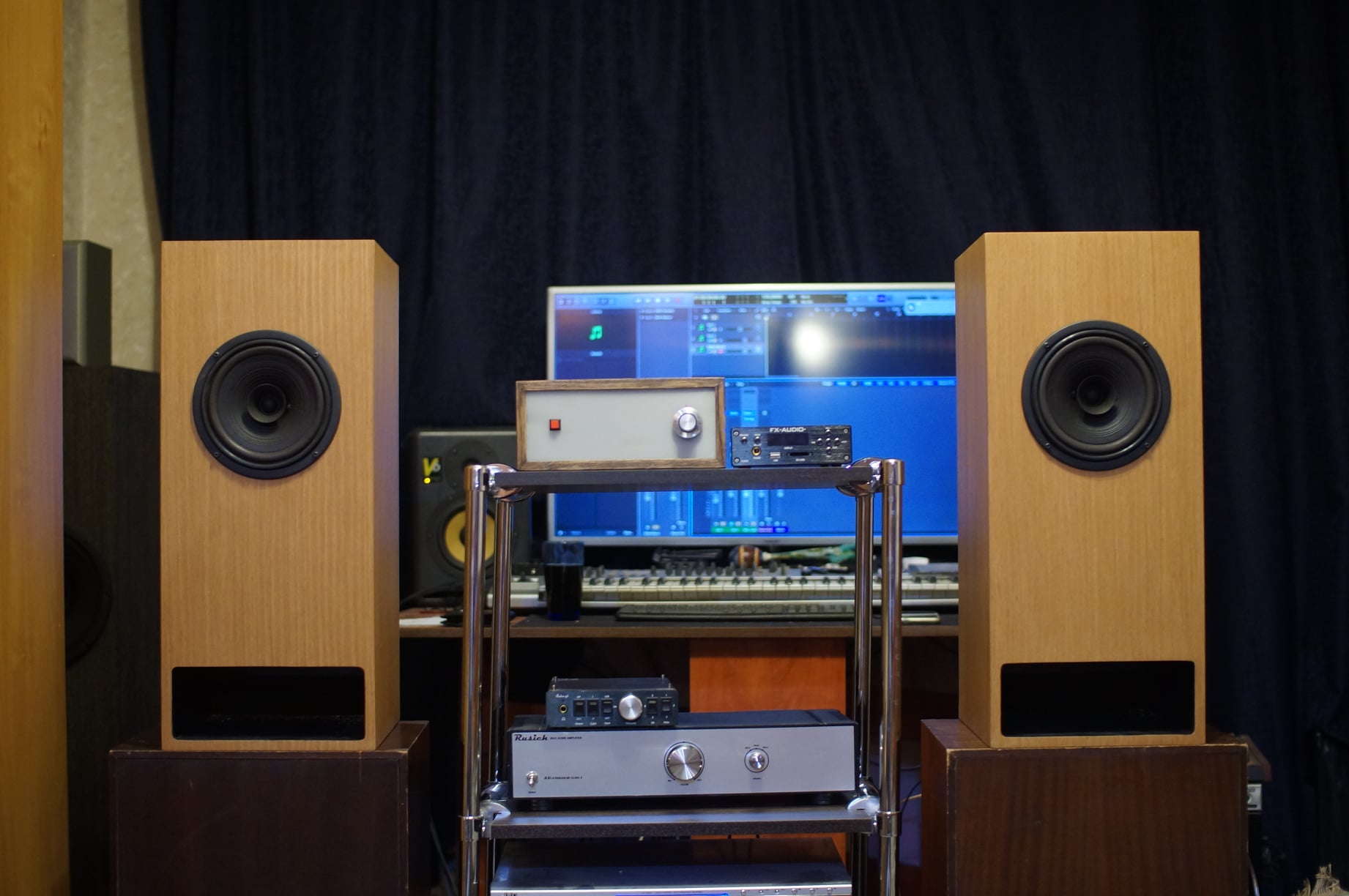

Хочу предложить свою акустику на тур.
Atlas Flanker
Эта модель производится уже три года.
За это время было поставлено до 20 пар.
Людям ее звучание очень нравится.
Хотя и не всем.
Я настолько уверен в ее годности,
что даю гарантию 3 месяца на возврат,
если вдруг решите, что она вам не подходит.

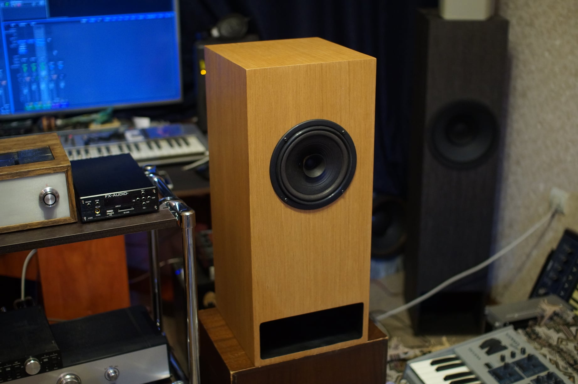

Привлекательное звучание достигнуто двумя основными ходами:
- широкополосный бумажный динамик с удачным сочетанием характеристик и преемлемой ценой.
- лабиринтное низкочастотное оформление, дает басы более реалистичные чем фазоинверторная конструкция.
Полоса частот 50-18000.
Энерговооруженность достаточно хорошая.
Чувствительность 90 дБ/Вт/м.
Динамик Ноэма 100гдш65-8 прямого подключения.
Практическая максимальная мощность около 30 Вт.
Для адекватного домашнего прослушивания более чем достаточная. (100 дБ на расстоянии 2 метра).Жанрово совместима с любой музыкой, от малых ансамблей до рока и электроники.
Особенно хорошо передает звучание живых инструментов.
Хорошо передает объем записи, “сцену”, расположение звуков по глубине.Хорошо сочетается с усилителями как транзисторными, так и ламповыми, а так же с винилом и цифрой.
Имеет потенциал для того чтобы применяться в достаточно продвинутых “трактах”.Импеданс 8 Ом. Также возможна установка 4 Омного динамика.
Размер корпуса 61х25х27 см.
Масса 12 кг.Материал МДФ 16мм.
Снаружи шпон, покрытый лаком. (Возможно покрытие воском, лаком или маслом, любая отделка по согласованию).
