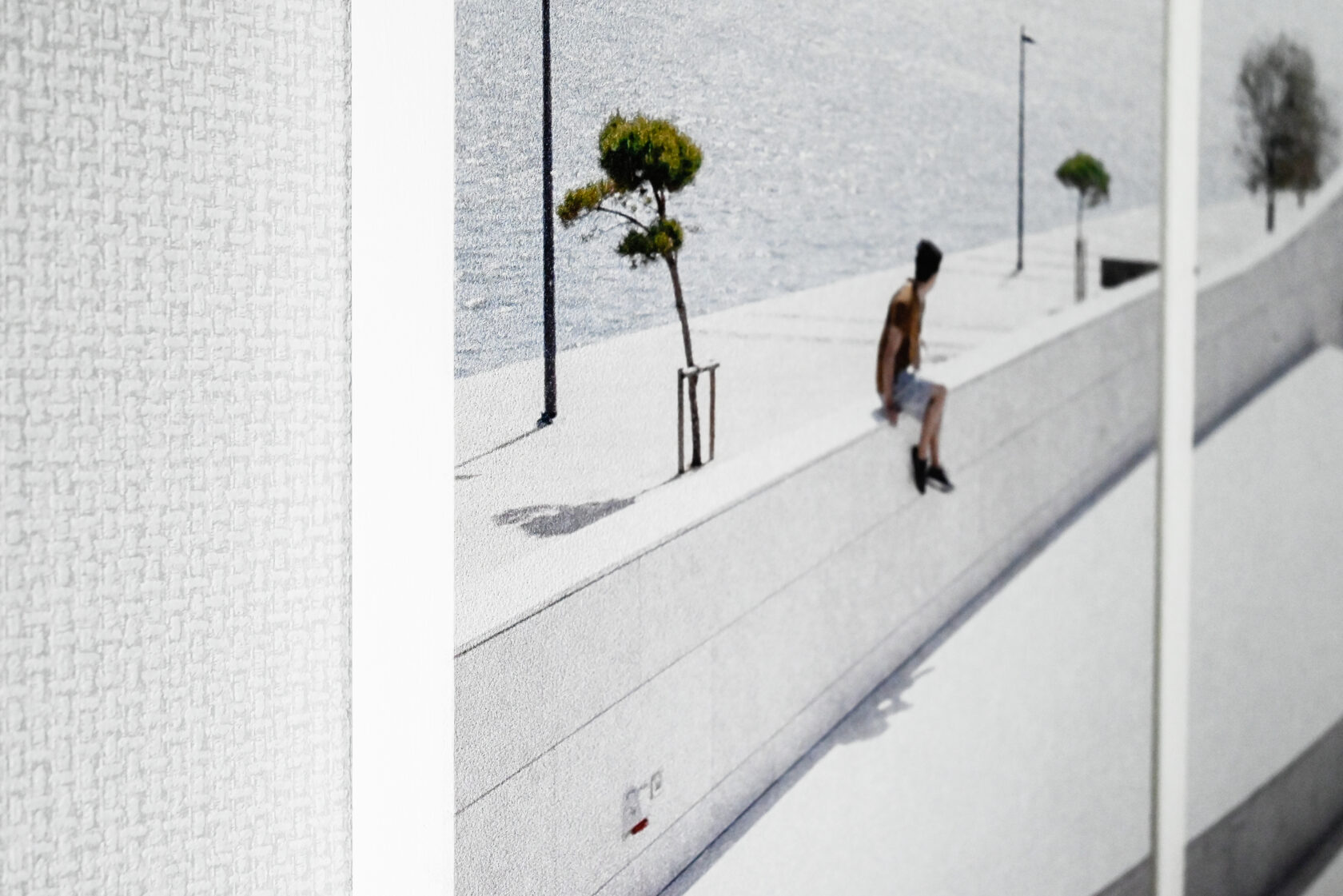

Так у них прям на сайте вся инфа есть:
блин, что-то я пропустил видно эту часть…
Но спасибо вам за сайт, как раз присматриваю картины/панели в гостиную :wink:
Занятно, если прямо на панели; надо будет посмотреть этот экофон.
Цены типа претендуют на хаенд :grinning:. Толщина не указана или нехайфайные 40 мм.
Там две серии 40 мм и другая с толщиной 16-200мм
Нужна ли вам акустическая картина серии Acoustic Canvas толщиной 16/50/70/100/200 мм или серия акустических панно Densa, зависит от ряда различных факторов.
С рамой и тканью и так все делается.
А вот прямо на панель интересно, без лишних хлопот. Будет время - поищу. Материал живьем.
