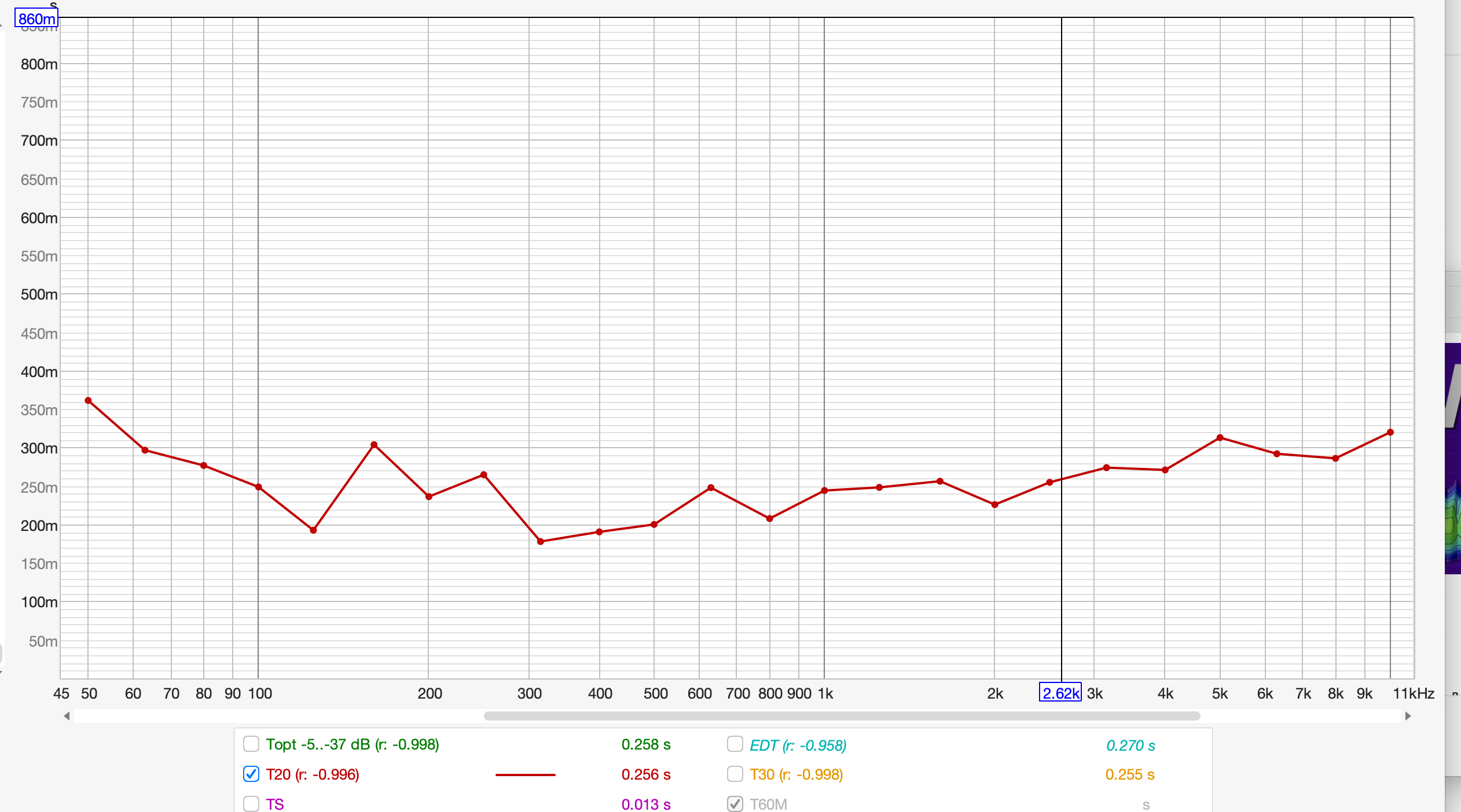

Было бы интересно. Я в углы буду делать ловушки 400х600х2650 из Акотерм Лен. Рассматриваю варианты для лицевых панелей, чтобы и красиво, и с пользой.
Вы уже писАли об этом и я помню, приложили график и я на основании него уже рассматриваю где можно было бы улучшить.

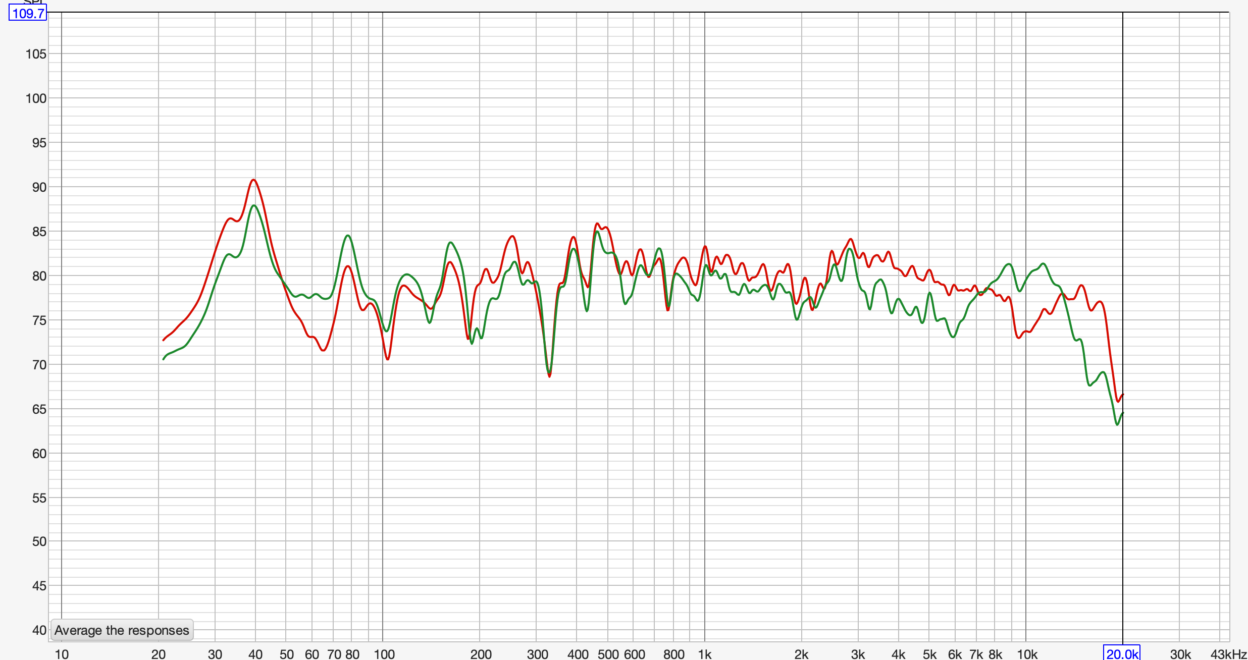

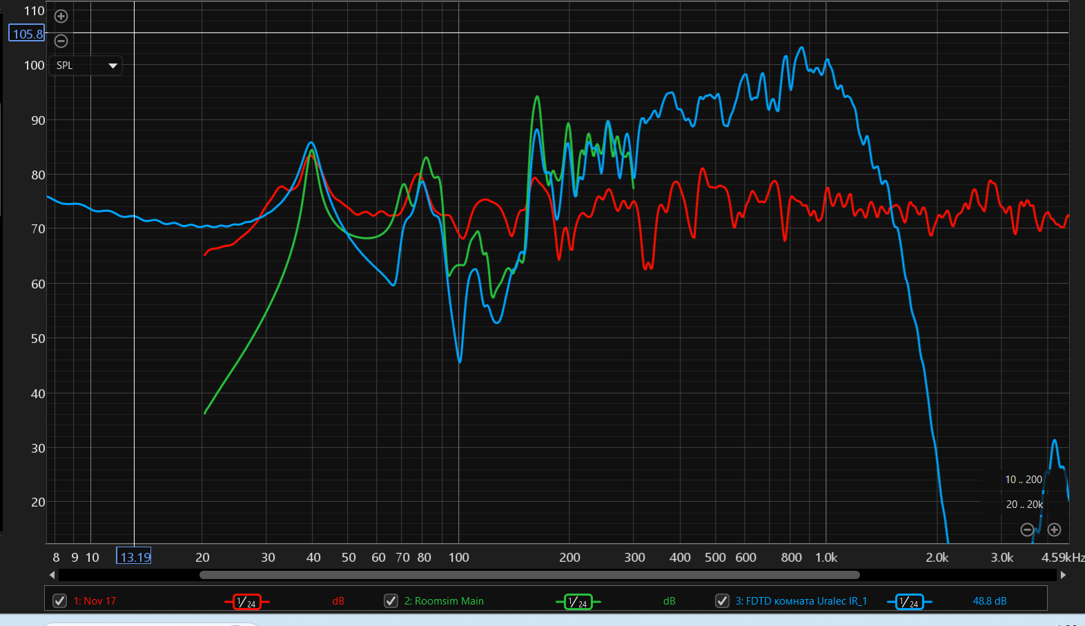

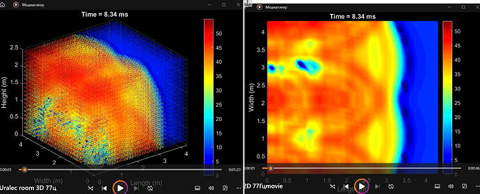

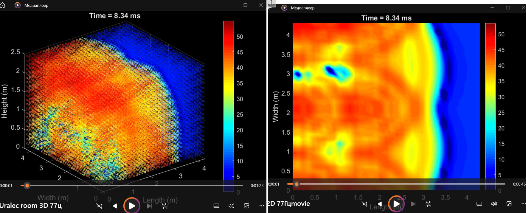

Два передних угла всегда самые “деловые” давление распространяется от фронтальной стены с нарастанием и пиком у тыловой, казалось бы логично в тылу басс-трапы ставить, но из за энертности таких конструкций, проблему лучше “давить в зародыше”))) Как иллюстрация слов:

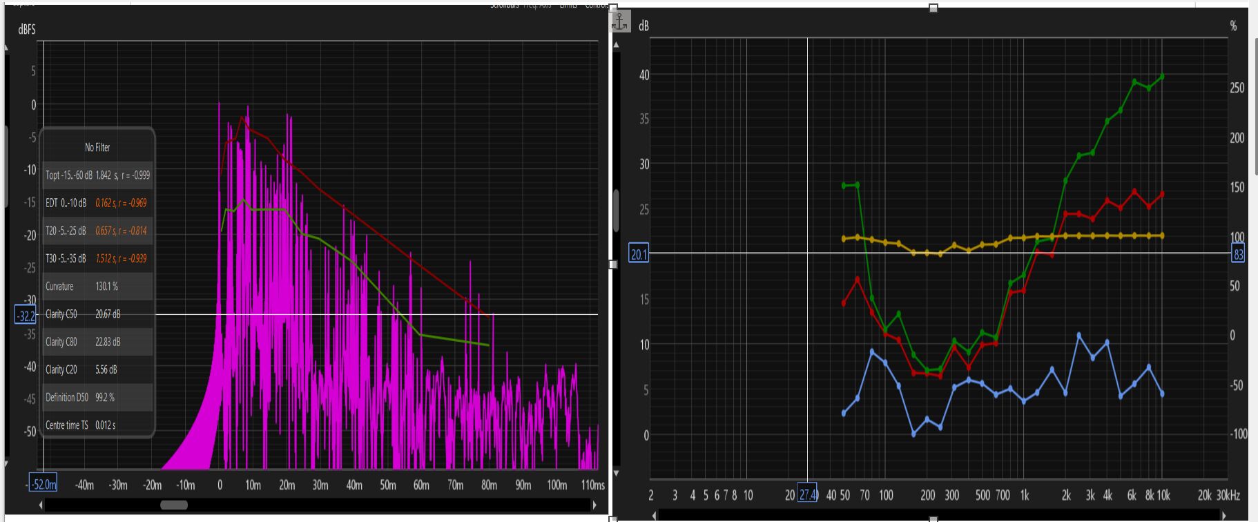

Вот ниже - красным ваше измерение вашей же комнаты с откликом на стимул, а синим и зелёным симуляции в разных программах на “разной математике”, тем не менее видно, что корреляция хорошая
И собственно само распространение волны в комнате с полосой пропускания 75-78Гц, вид 3D и вид сверху всё для временного окна 8.3 мс
ну очень хорошо…

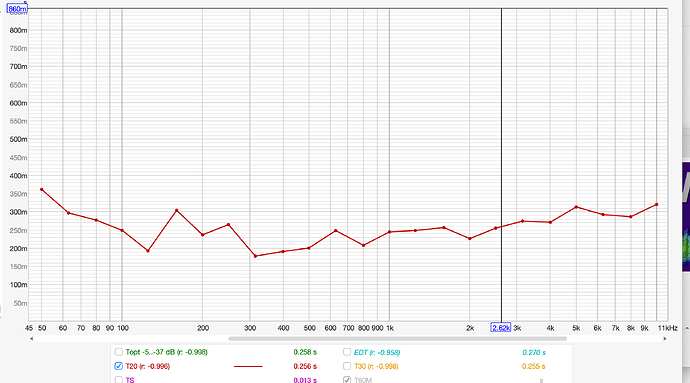

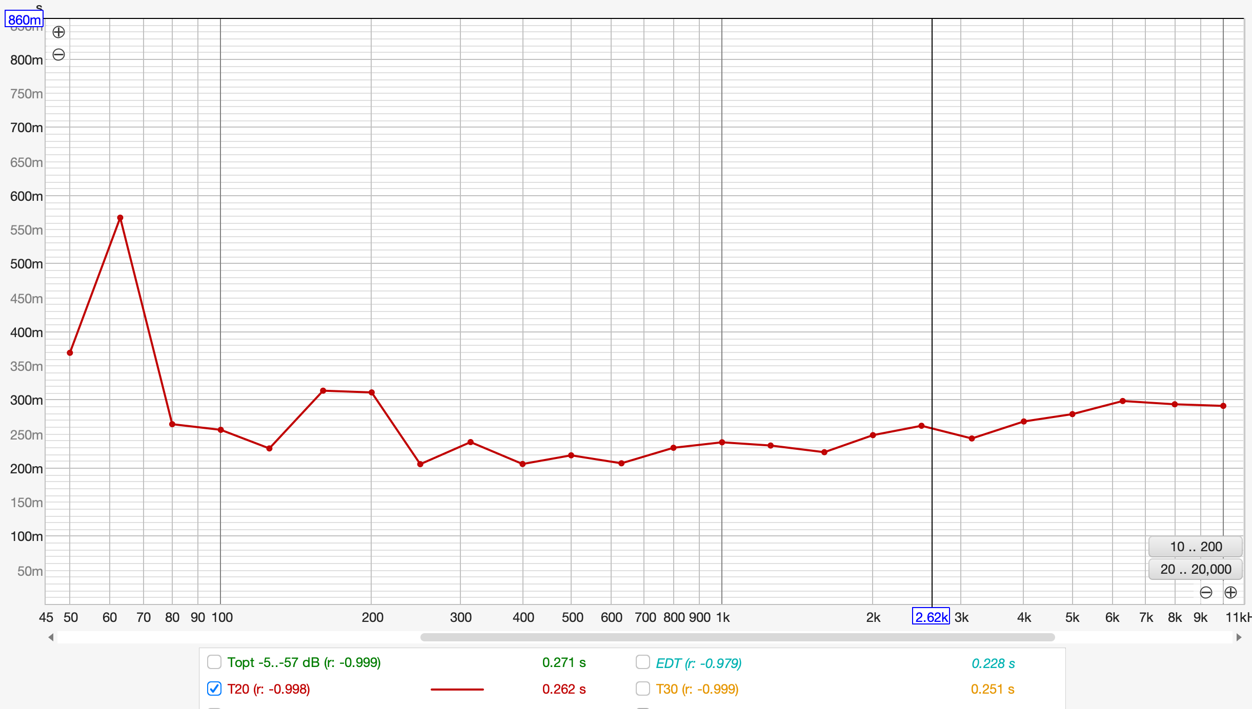

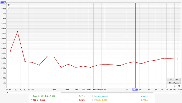

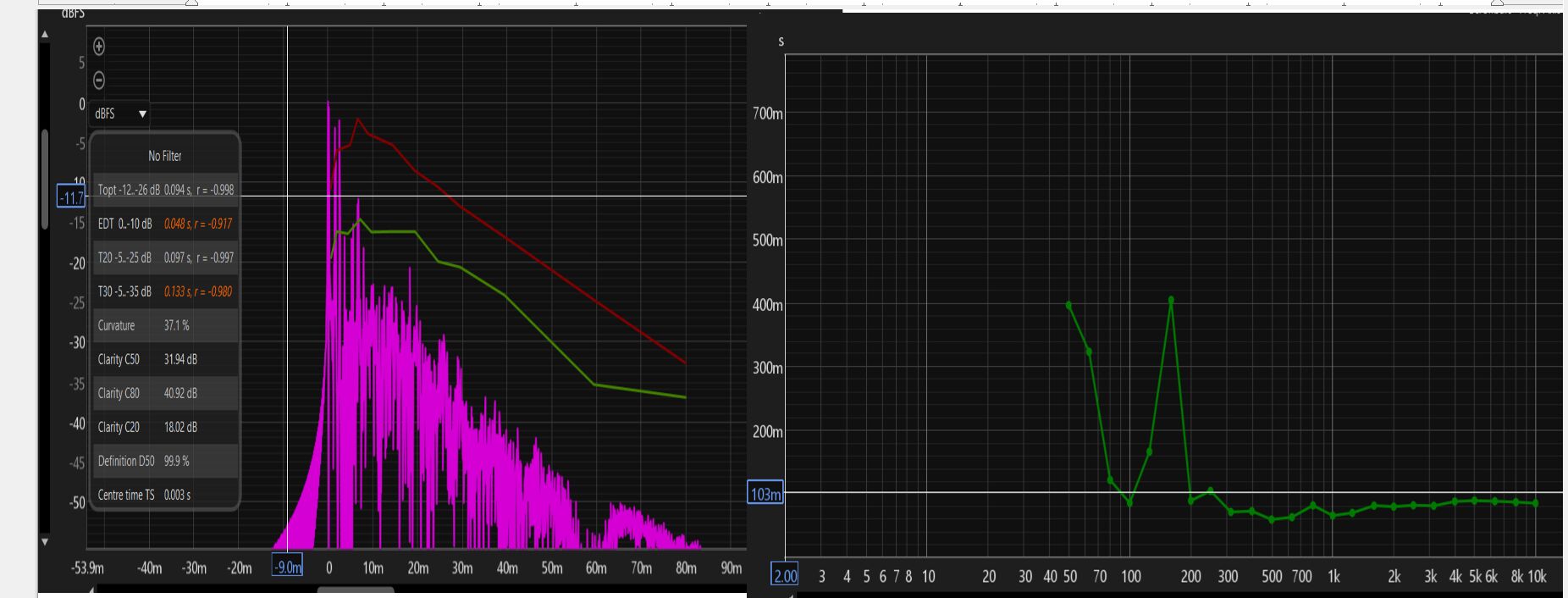

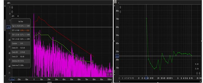

На 60 гц время затухания упало почти в 2 раза. Это только от одной ловушки? А ачх до и после можете выложть? И на какой частоте у вас основная комнатная мода?

Александр, и “Decay” подтверждает такие улучшения?
До этого был. Но решил отказаться. Два раза пришлось его уничтожать в связи с переделкой колонок.
Имеется ввиду RT Delay? Я пока не научился читать эту вкладку ((( А на Импульсе то же стало явно лучше.

очень заметно! Спасибо…

Если сравнивать 40 Гц (основная мода) и 1 кГц, то ничего не изменилось. Впрочем на АЧХ бас ловушки и не должны заметно влиять.
У вас раньше на водопаде rt на 40 Гц было заметно больше 0.6 с (обрезан был график).
Может показать нынешний водопад?
