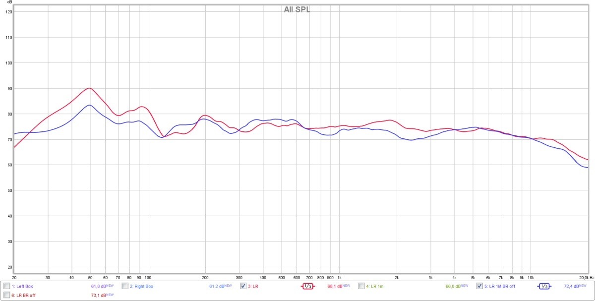

Отодвинул кресло сильнее от стены, закрыл нижнии Фазики. Вот измерения. Красным с открытими Фазиками, синим с закрытими. Сейчас буду слушать. Что из этого вышло.
Сейчас где то 6-7 дб разница на 50 герц. Было 13-15.

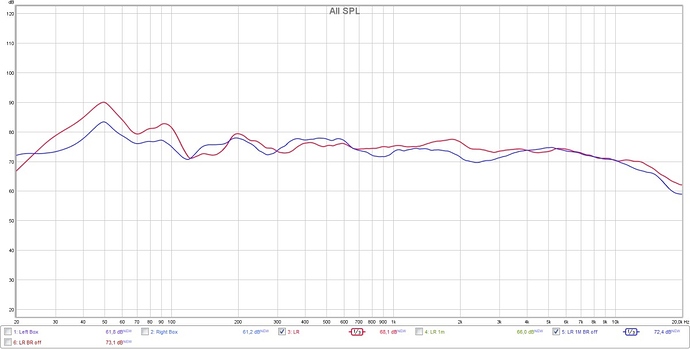

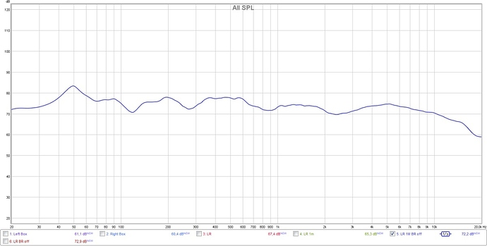

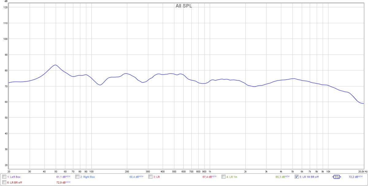

Измерения заметно лучше с закрытым ФИ. Субъективно что?
В принципе остался небольшой пик около 8дБ на 50Гц. Это у вас мода каких поверхностей? Потолок и пол видимо - навскидку 2,5 метра примерно.
Моды 47,12 Гц 0-1-0 по ширине комнаты и 50,29 Гц 1-0-0 по длине комнаты. Звук стал приятнее, гула практически нету. Громче делать в 12м2 смысла нет. У меня еще пару проблем с первыми отражениями, особенно левая колонка. Но по любому намного лучше чем с самого начала.
Пол - потолок 2,45м

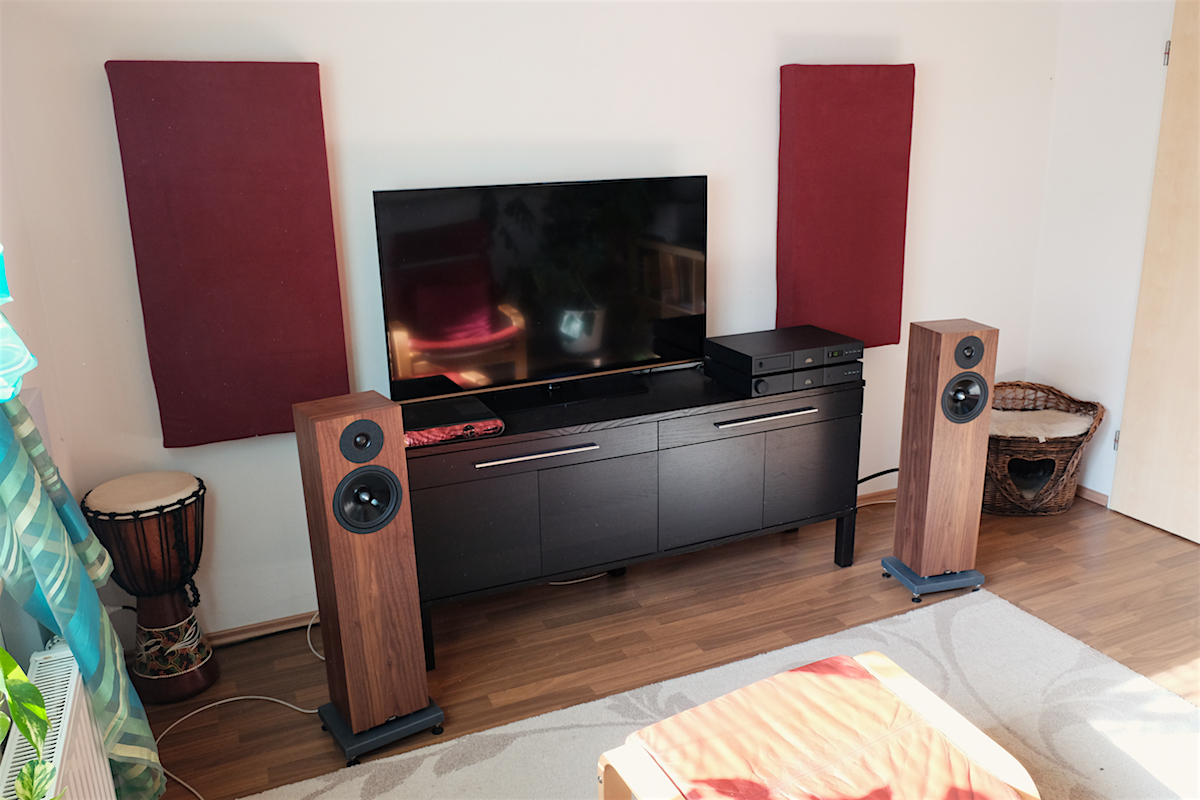

Сегодня замерял снова. Нашел в настоящее время, оптимальное решение по расстановке акустики. Проблема с отражением решил сдвиг акустики в середину. Так же очен помог оживить звук разворот колонок примерно на 10-15 градусов на место прослушки. Отодвинул еще дальше от стены.
Высоки стали играть четче, живее, с воздухом. Моду чуть слышно и нужно делать громко. Не забываем про суперчанки. Которые и тут помочь должны. Сейчас чисто по прослушки треков можно сказать - очень хорошо. Практически максимум что можно выжать из этой комнаты с такой растановкой Акустики.

Попалась на fb подборка интерьерного diy. Интересная идея панно из винных пробок. Может потянуть на рассеивающую панель
Олег, а что внутри этих панелей?
Absorber Basotect G+ 100cm x 50cm x 10cm,

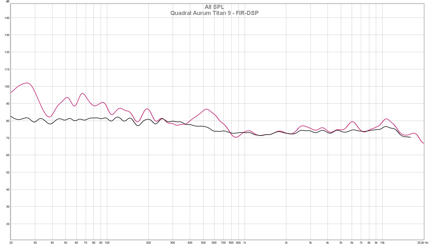

Я вот о чем подумал. Насколько важна идеально ровная АЧХ? Общаюсь с немцами, так они всеми возможными способами пытаются вывести АЧХ в вид практически прямой линии. На моих измерениях, сказали нужно ещё работать и работать. Но у меня цели то такой нет. Мне главное моды и эхо элиминировать. Эхо я поборол, с модами тоже справлюсь. Вот вывести АЧХ как линия. Даже не знаю. Хотя понимаю что от 20-20К все частоты играются с одинаковой громкостью. Что в принципе не плохо даже.
Вот пример от немецких акустиков. Чёрная линия это как стало.
