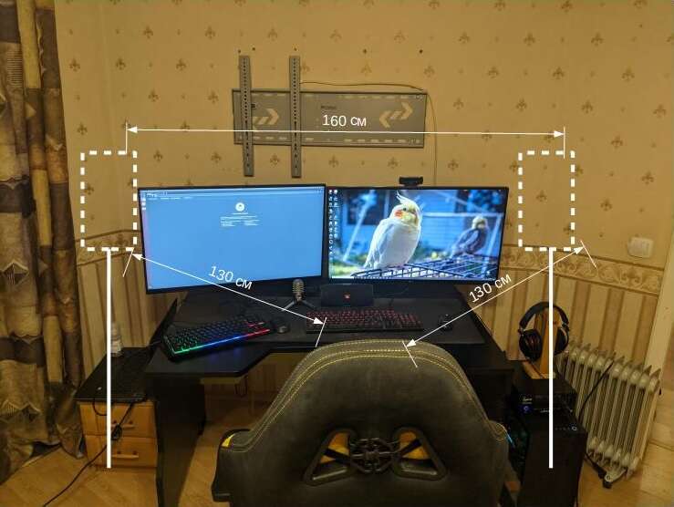

Нарисуйте план вашей комнаты со столом и рабочими мониторами на нём.
http://noaudiophile.com/IK_Multimedia_iLoudMM/
Могут быть подводные камни? Мониторы (АС) планируются на расстоянии 1.5 м друг от друга и чуть меньше до меня. От стен полметра запас могу организовать. Стол с мониторами (экранами) не будет блокировать АС.
А, так АС будут стоять не вплотную к столу? Тогда MTM отставить пока. Им бы метр до ушей, дальше вопросы.
По остальному не понял - ГГ планируются сбоку от стола?
Лучше нарисуйте план с размерами, советы будет продуктивнее.
Ну с такой расстановкой я бы сильно мелкое брать не стал.
Просто нет смысла. Можно брать полноценные 5-6 дюймов.
На фото планируемая расстановка. От стены стол отодвинуть на полметра не проблема, если необходимо. Еще в принципе как вариант можно разместить мониторы (колонки) над мониторами (экранами) сзади на высоких стойках, чтобы они сверху вниз играли. В этом варианте от меня до мониторов где-то 110-115см будет, а между мониторами расстояние можно любое организовать будет.
Я открыт для предложений. Если MTM маловаты для моего случая, можно вернуться к идее с Adam A5X или чем-то еще. Любые мониторы до 600-650$ за штуку рассмотреть готов. Вариант докупить саб еще тоже рассматриваю. Прошу учитывать только, что это компьютерная система, а не домашний кинотеатр. То есть задача озвучивать одно фиксированное человеко-место и еще большим плюсом будет хорошее звучание на умеренной громкости.

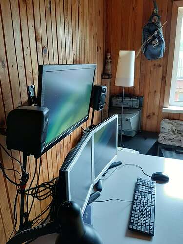

У вас мониторы будут огромной отражающе-дребезжащей плоскостью при такой расстановке.
О! МТМ возвращаются :slight_smile:
Стойки за мониторы етесснно, АС над мониторами с разворотом и небольшим наклоном вперёд, чтобы ВЧ говорители были направлены примерно в уши.
Примерно так:
Спасибо за рекомендацию! Выглядит разумно.
Да, ас над мониторами тут меньшим злом выглядят.
