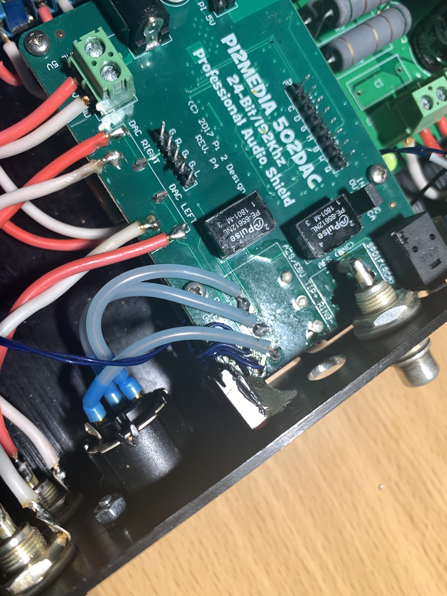

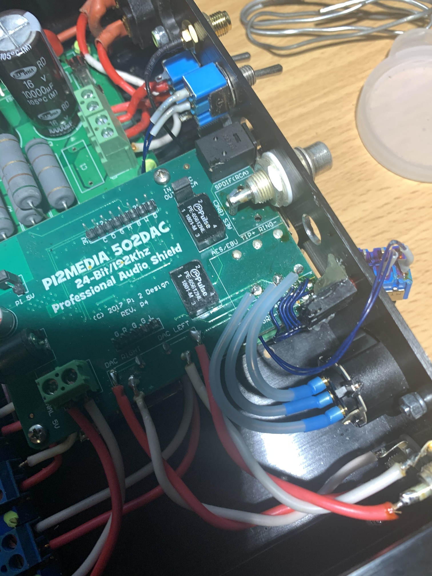

Припаял разъём AES к 502DAC. Соединил с ЦАП проводом Cardas. Включил - ура, играет! Ну а потом включил 44/16 - опа, не играет. Вообще ничего. Включаешь снова hi-res - играет, весь.
Пока логически прихожу к выводу, что дело в ЦАП, как-то там не так заведён вход AES/EBU.
По RCA SPDIF всё отлично.

TRS to XLR неправильно распаяли?
Да. На поиск правильной распайки ушло два дня ))
Но самое забавное остаётся непонятым - это каким же образом играл хайрез ))
Даже 2 минуты много ))
Наверное, не умею пользоваться поиском. Покажите мне, то же самое, но на плате 502.
Если идти от корпуса к центру платы, контакты разъёма расположены по порядку - Sleeve, Ring,Tip. Как на TRS коннекторе, который туда собссно и вставляется :slight_smile:
