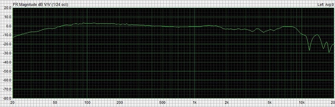

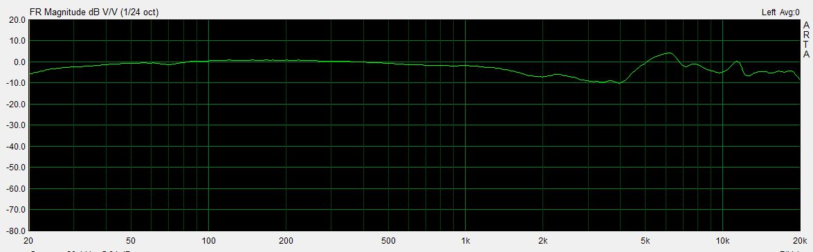

Можете сравнить и с другими измерениями на этом стенде. Вот буквально из свежего:
Сенхи HD800
Баеры t5p
Сенхи HD600
Аудезы LCD-Х
Это чисто для “калибровки”, чтобы понимать, как ведут себя на этом стенде разные наушники.

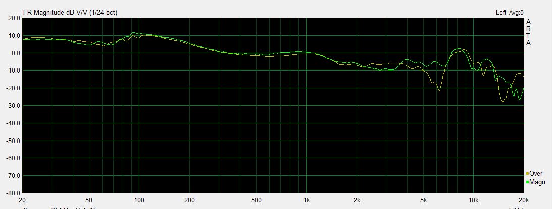

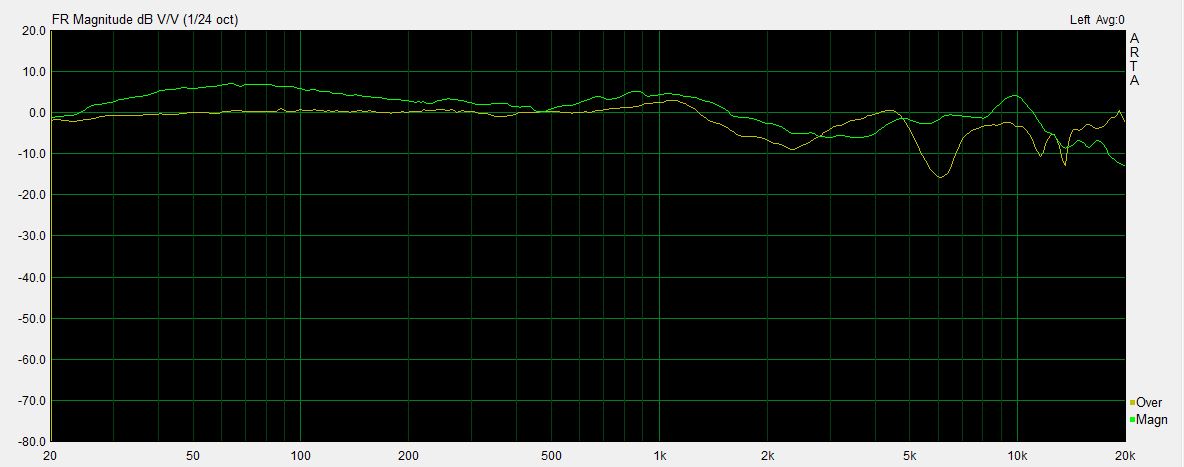

АЧХ каналов

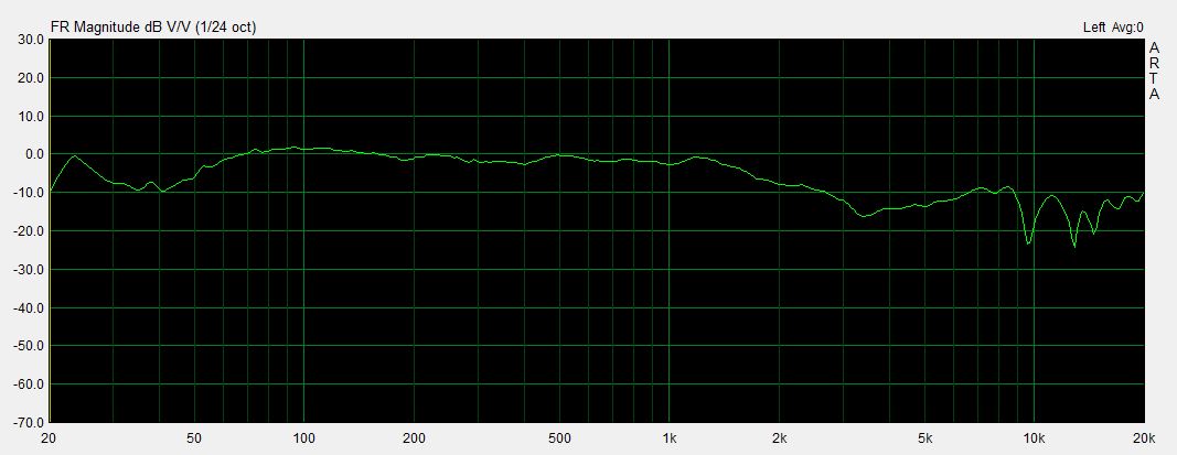

АЧХ в ставнении с fostex t50rp (mk2). Зеленый - на графике - фостексы.

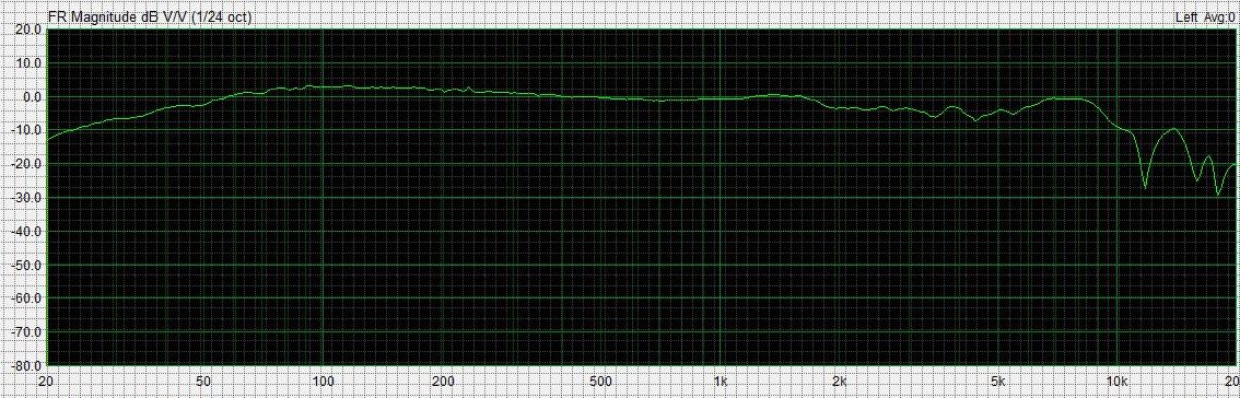

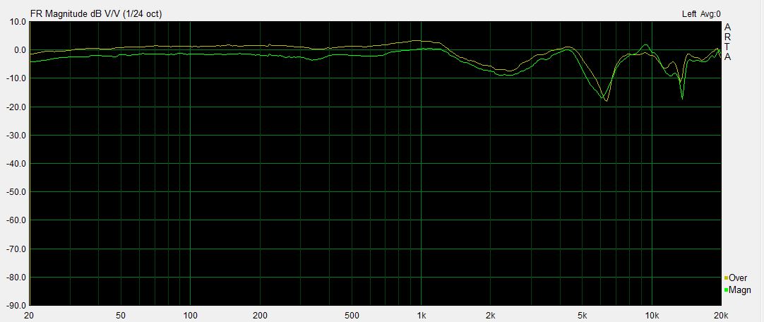

График АЧХ каналов в более крупном масштабе:
На всякий случай, отмечу, что измерено в одних и тех же условиях.

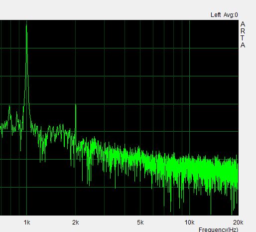

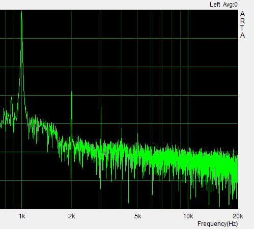

Из “интересного” - это гармоники разных каналов на 1 кГц:

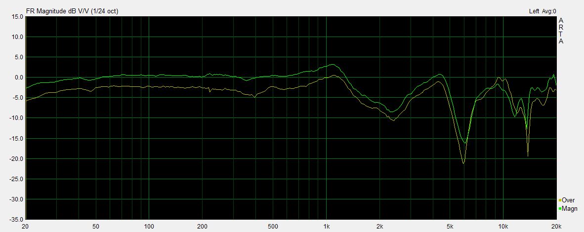

В звуке сначала ощутил некий дискомфорт, несколько странная сцена и ощущение дисбаланса и по каналам и по частотам. Думал сначала, что надо просто привыкнуть к непривычной новой подаче. Не привыкается, честно потратил полчаса на это.
Стал измерять, чтобы понять, что же вызывает этот дискомфорт.
Импеданс со штекера 17 Ом и 17.1 Ом.
А вот на АЧХ при этом изрядный дисбаланс между каналами.
Уже после этого поперетыкал кабель, попереворачивал наушники. Левый канал воспринимается громче, вся сцена с перекосами. Воспринимать тональный баланс и “подачу” тоже в этом случае затруднительно. ВЧ примерно на одном уровне, а НЧ/СЧ левый громче.ИМХО, стоит баланс поправить, прежде чем в тур пускать дальше.
По опыту, раз импеданс одинаковый практически, дело в излучателях где-то. Может быть что-то с магнитами, расстояниями, натяжением, одинаковостью сборки и т.д.
Вот как-то так…

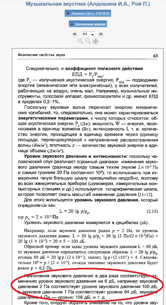

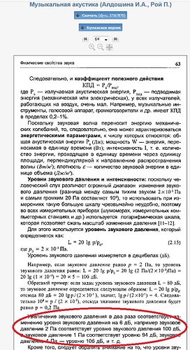

судя по графику около 3дб? в 2 раза по громкости?
На НЧ и СЧ разница в уровне. На ВЧ примерно равно, отсюда и отмеченная мной странность в восприятии звучания, к которой я не смог привыкнуть. Все замеры делались спустя некоторое время после попыток сначала расслушать все ушами и попытаться адаптироваться к подаче.
Удвоение по звуковому давлению происходит не на 3 дБ, а на 6дБ.
