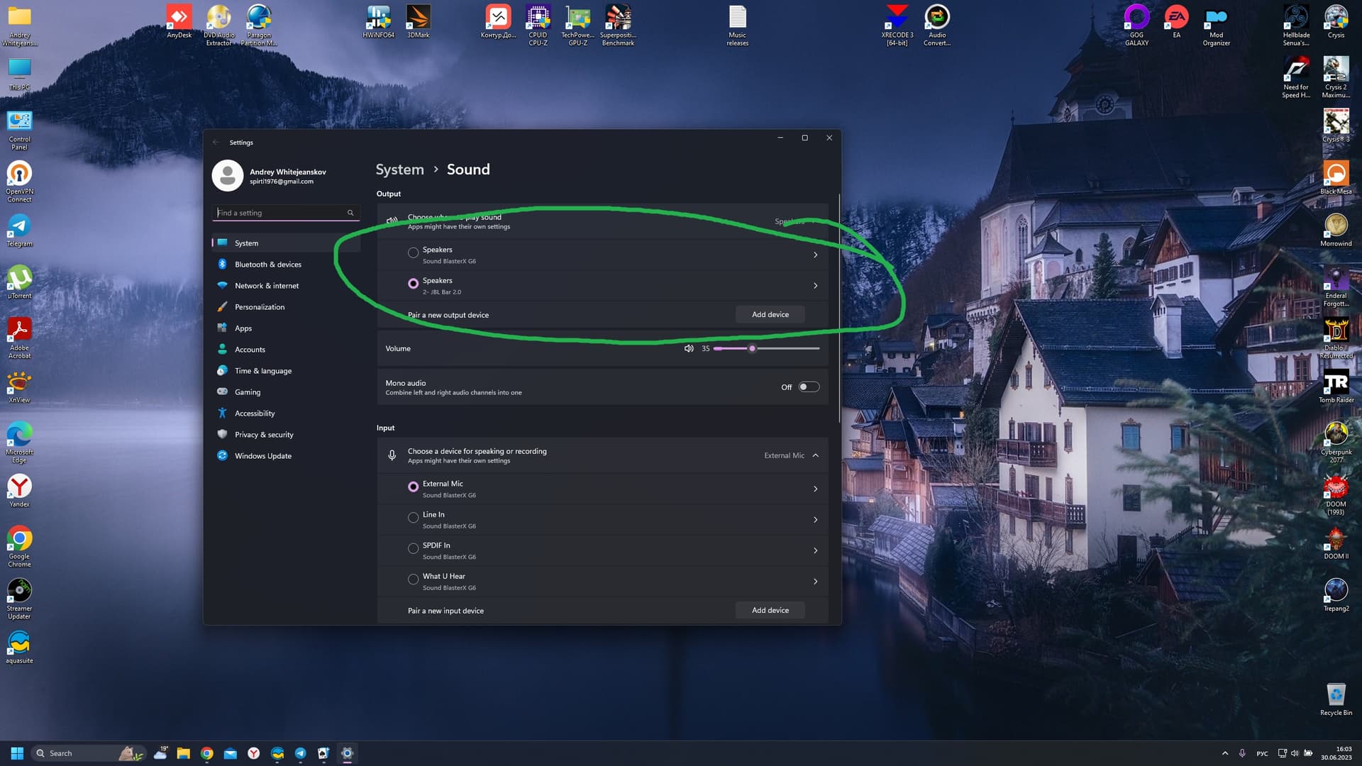

А в настройках звука выбираете именно аналоговый выход?
Конечно. Я ведь уже пользовался Джулией на старом компьютере и по цифре (основное) и по аналогу (иногда для сравнения). На новой материнке из-за адаптера Джулия на встаёт в щель и я оставил только цифровую часть.
Решил поставить и аналоговую тоже вчера.
Причём в настройках и плеерах показывает что сигнал идёт, полоски скачут. Вибираю и динамики и выход 1/2 - тишина.
