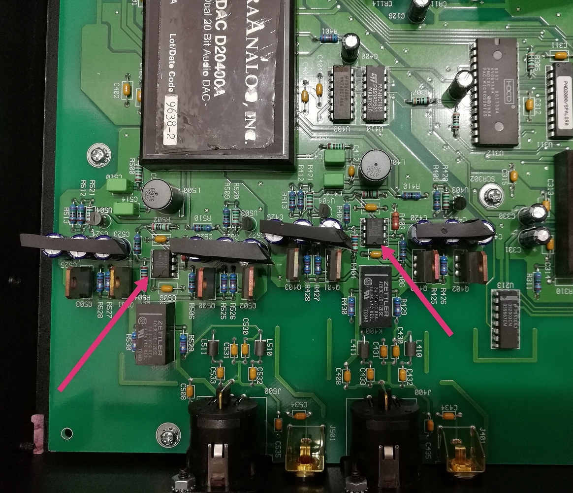

Хочу заменить в цапе стоковые оу OP275GP
на muses01. Имеются ли для замены какие нибудь противоречия?
И я видел переходники, в которые вставляются аж 2а опера в одно гнездо, возможно ли это с muses01 и будет ли от этого толк.

Насколько вижу, это у Вас Парасаунд-2000, в нём эти 275-е оперы являются задающими характер звучания, (собственно, они и во многих других аппаратах так влияют). При этом фирма их изготовления - PMI - это одни из лучших тогда существовавших.
В принципе заменить на Музесы-01 можно, только не нужно никаких сдвоенных колодок, потому как и 275-е, и 01-е - внутри сдвоенные. Так что замена один к одному.
При этом, нужно выяснить напругу питания, Музесы максимум до ±16, а 275-е - до ±22
(Раздобыть тестер, и замерять напряжение между землёй и 4-й и 8-й ножками).

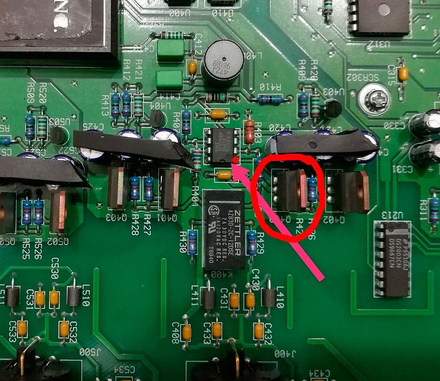

посмотрите что на стабилизаторе написано, который идет к питанию ОУ, обвел красным, и еще на трех которые рядом
ну или замерить мультиметром что идет на питание ОУ
Это похоже не стаб, а выходной умощняющий транзистор, к 1-ой выходной ноге опера дорожка подходит. Значит стабы похоже или те, которые подальше за ними, или в центре два на радиаторах.
точно, плюс питания с другой стороны)
короче берем даташит, меряем сколько вольт подходит по питанию на нужных ногах ОУ и все буде понятно
Отметте пожалуйста на каких ногах смерить питание? Завтра сношу, замерить.
Если все гуд будет, то впаяю цанговые каретки и поэксперементирую со звучанием.
4 нога - 8 нога+ должно быть от 4.5 до 16V (18V)
у Muses01 от 9 до 16V (18V)
В общем, мерять не надо. Порылся нашёл у себя схему этого ЦАПа, как я и сказал, на выходе там по 4 буферных транзистора (старались сделать балансный выход более полноценным, чем как обычно это бывает псевдо-баланс на одном операционнике). А питание подводится ±12В. Так что да, можно ставить панельку и экспериментировать.
