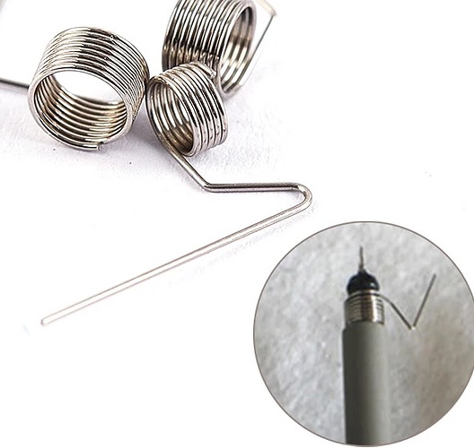

Щуп с длинным земляным хвостиком? Если да, то замените его пружинкой, ловить из эфира станет гораздо меньше.
