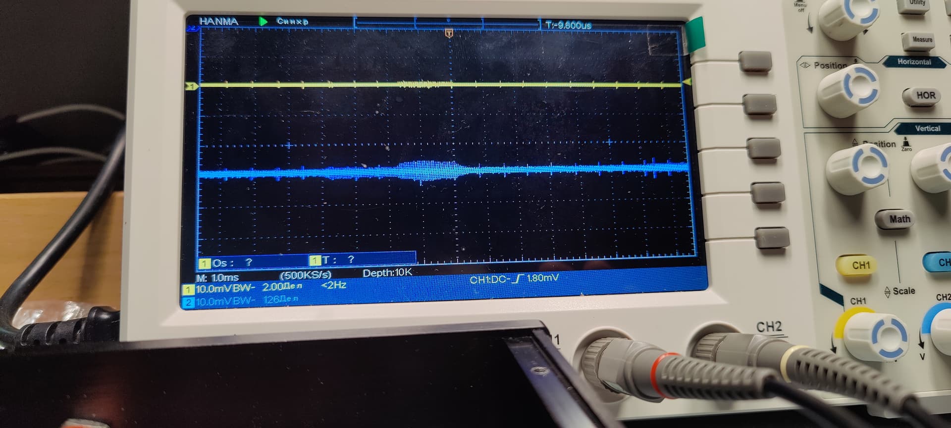

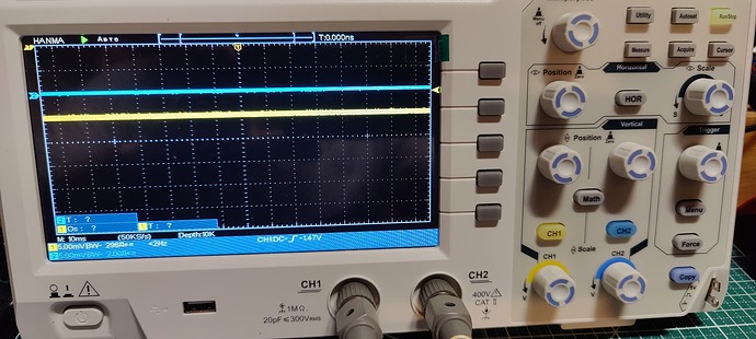

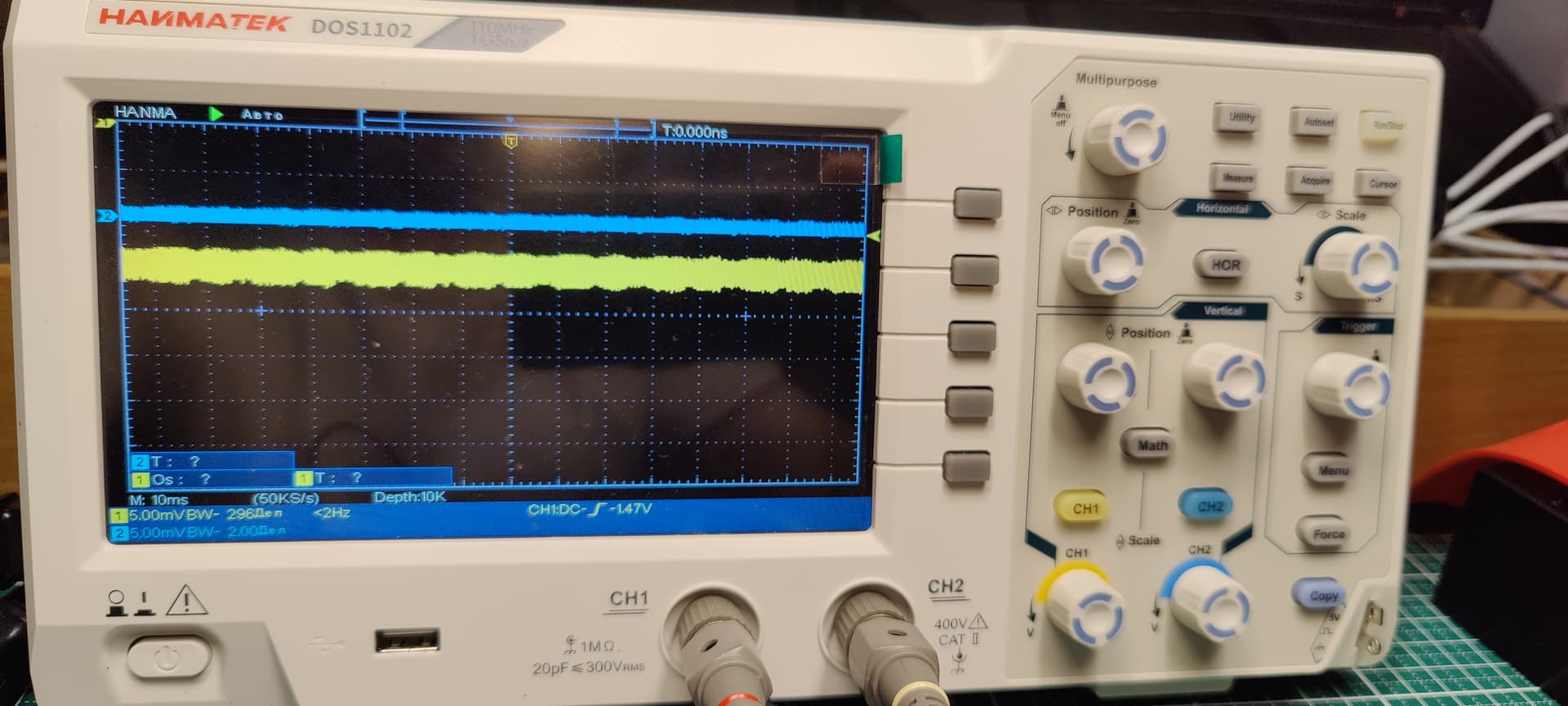

Смотрел пульсации на выходе ЛБП для конвертора RCA в XLR, над столом светодиодная лампа. Первое фото с выключенной лампой, второе с включенной.
Интересные картинки. При наличии любопытства и времени тут есть поле для экспериментов.
У меня и видео есть. Я когда это в первый раз увидел, стал выключать весь светодиодный свет, когда слушая музыку или делаю оцифровки.
ЛБП собрал с мостом на диодах из карбида кремния и выход на МОП транзисторах. Помехи от светодиода пробиваются по сети и на втором канале, который просто закорочен их то же видно.
Нужно еще будет посмотреть на все это при подключении осциллографа через трансформатор с гальванической развязкой по сети.
