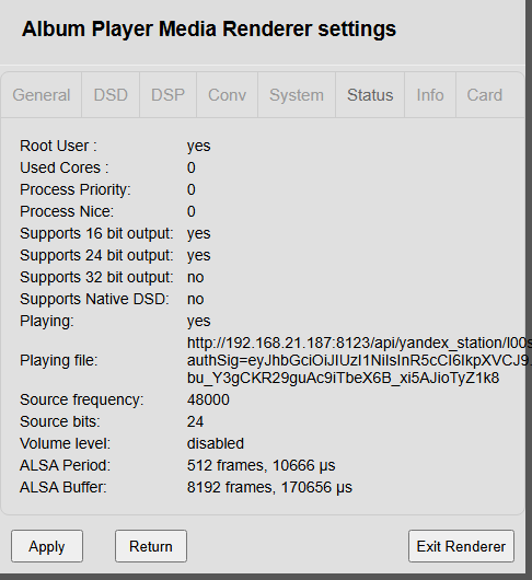

Если говорить только о частоте дискретизации, отображаемой на дисплее ЦАПа, то 48кГц, она может быть и у лосси файла.
На моём скрине интерфейса лингдорфа, кроме частоты дискретизации отображается битность потока, и самое важное там, то, что внизу отображается ещё и кодек из метеданных передаваемых от HA. В конечном счёте 24/48 FLAC, это даже не лосслесс, это хайрез лосслесс, и на это я хотел отдельно указать, когда сделал скрин именно с этим треком, имея ввиду, что при верной настройке, работает даже хайрез.

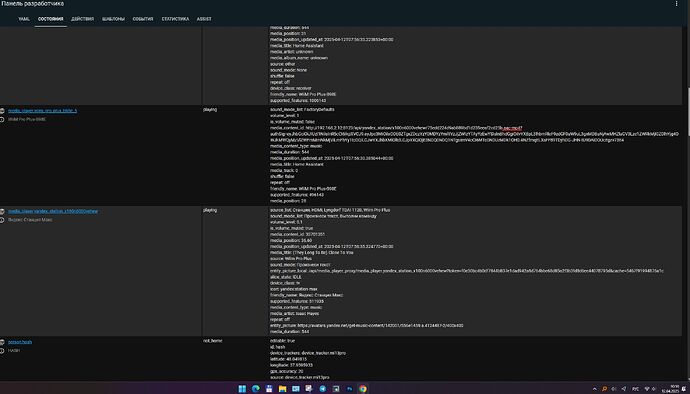

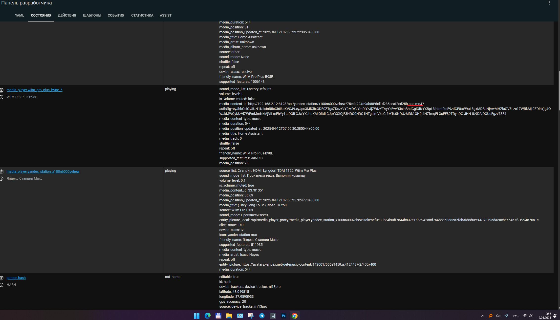

А вообще в панели разработчика видна ссылка на проксируемый файл. При желании, в момент воспроизведения, можно скачать этот файл с помощью браузера, и изучить его в любом аудиоредакторе:
(конкретно на этом скрине ссылка на аас, но я просто использовал первый попавшийся скрин где видна ссылка на файл)

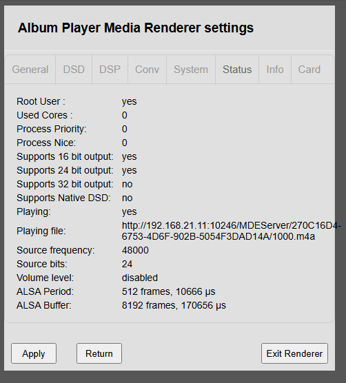

Играет flac-mp4. На компе можно открыть ссылку. И можно сохранить. Расширение flac24. Можно сменить расширение и воспроизвести. На 3:45 объем около 50М - это точно не mp3. Если с компа отправить его на renderer можно увидеть, что у файла расширение m4a

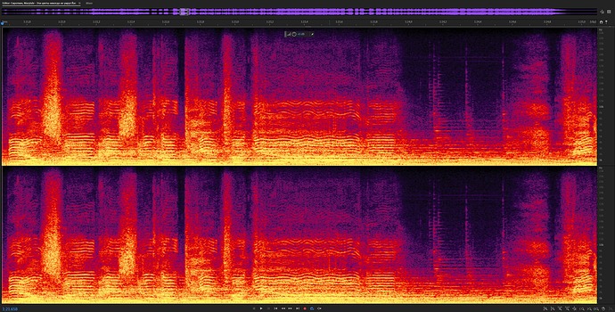

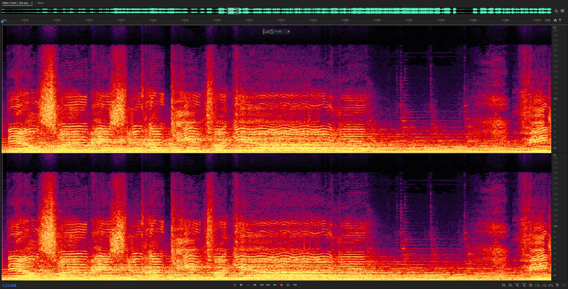

Возможно Вы и сами это знаете… но самый лучший способ выявить лосси сжатие, посмотреть спектроанализ в аудиоредакторе. Я смотрю в Adobe Audition. В случае с лосси, на спектре есть отчётливо видимый срез, в зависимости от уровня сжатия, на 12-14-16-18 кГц. Плюс выше 10кГц, есть “повреждения” напоминающие проржавевший метал (особенно хорошо заметно при прямом сравнении со спектром референсного трека). Лосслесс треки имеют гладкие градиенты, уходящие на нет, минимум до 20кГц, иногда и выше.
Ну а так то да. 50м, это скорее всего хайрез.
