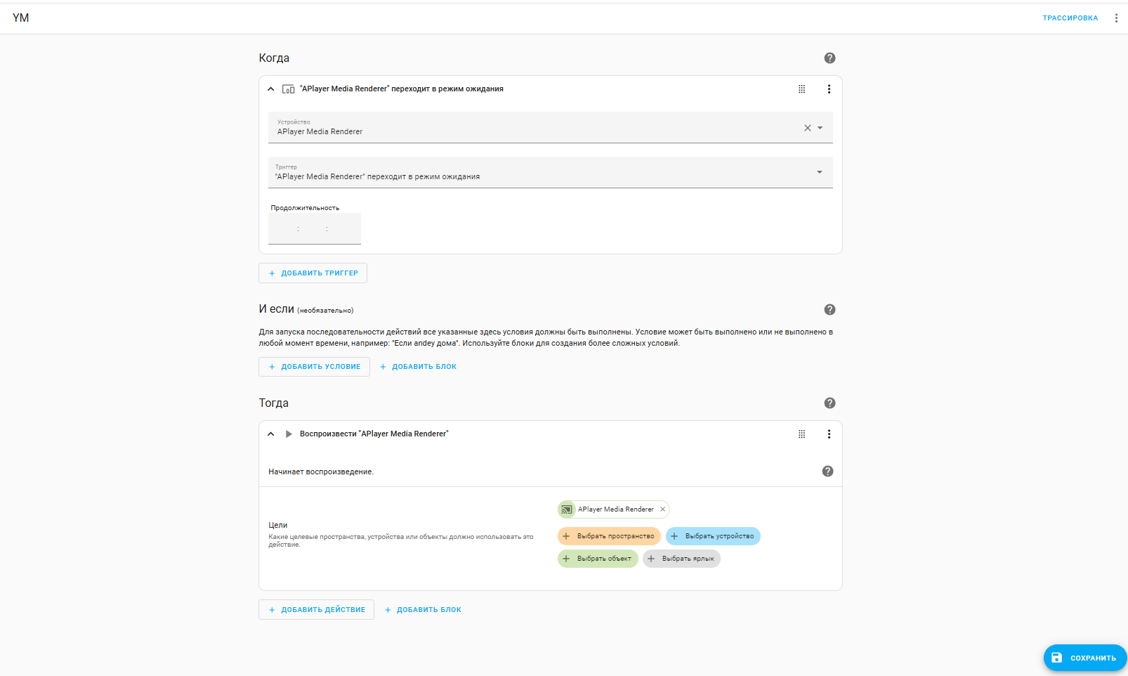

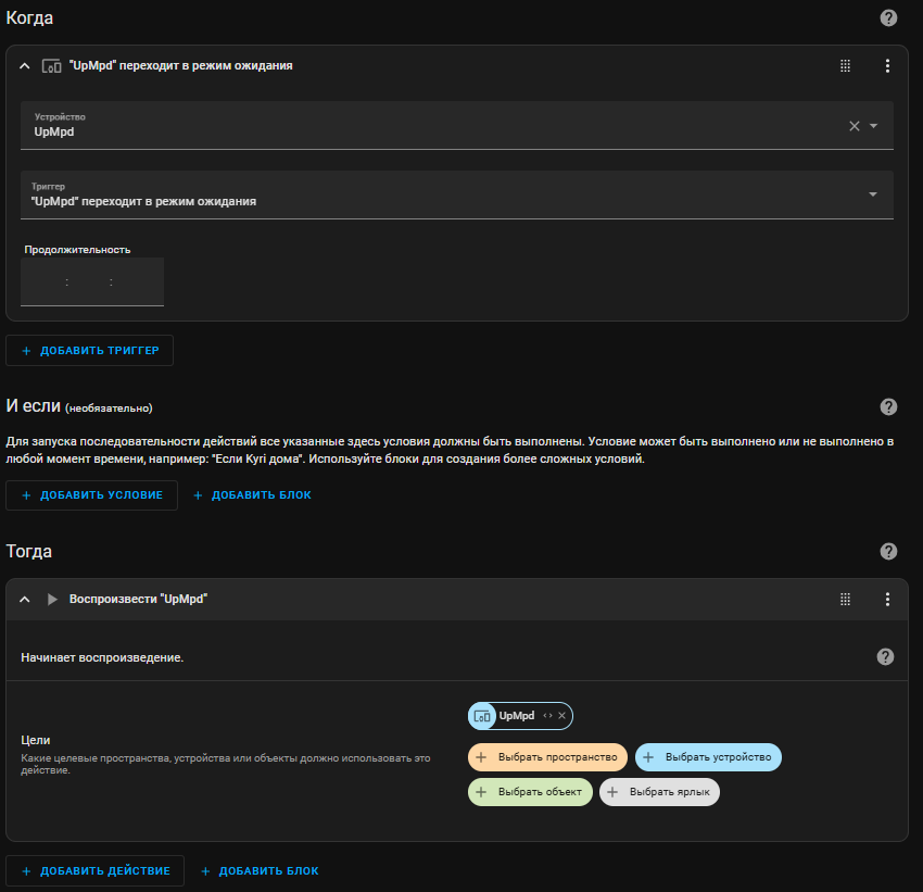

Настройка - Автоматизация и сцены - Создать автоматизацию - Создать новую автоматизацию.
Дальше сделайте тоже самое, как на скрине. Только внизу надо выбирать не устройство, а объект.
Спойлер
Автоматизацию такую создал вчера
Так сделайте скрин этой автоматизации. и скрин Журнал событий.

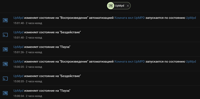

Мне кажется, что у станции свой поток и у плеера свой. Но плеер играет свой поток по команде от станции. А станция играет чуть быстрее, раньше заканчивает и раньше начинает. И когда станция начинает играть следующий трек, то плеер не успевает его подхватить, т.к. еще не закончил играть предыдущий. И останавливается. А следующий трек подхватывает и начинает играть.

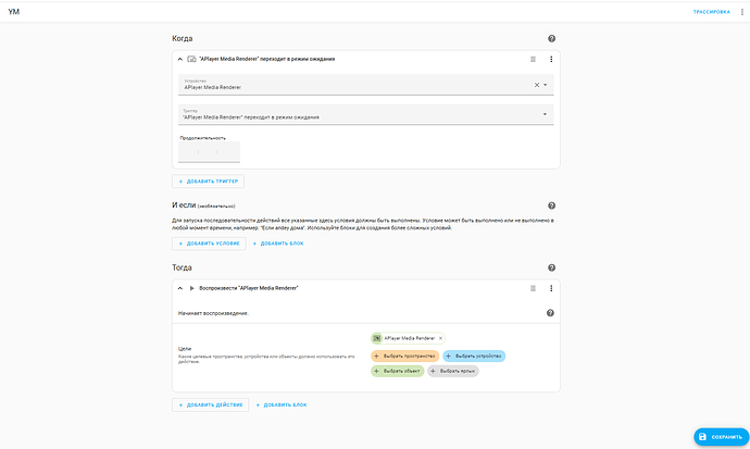

В автоматизации в Тогда у вас выбрано устройство (синий), а надо выбрать объект (зеленый)
У Яндекс музыки пока паритет airplay и Chromecast, т.к. не отдают flac по Chromecast
Более того, на мой взгляд и по Bluetooth (aac) с Айфона то же самое
Насколько я понимаю, это не должно влиять ни на что.
Поменял как рекомендовали, перезапустил интеграции - всё осталось по прежнему.

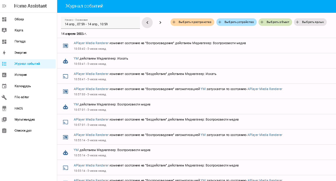

А в общем “Журнале событий” ваша автоматизация срабатывает?
Спойлер
Если нет попробуйте запустить ее когда плеер остановится.
И я надеюсь, что сама автоматизация включена.
Спойлер

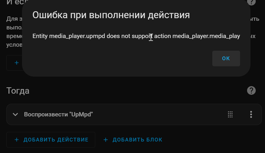

В карточке имеется кнопка воспроизведения, но она иногда пропадает.
Спасибо вам за желание помочь.
Видимо, всё ещё сырое…

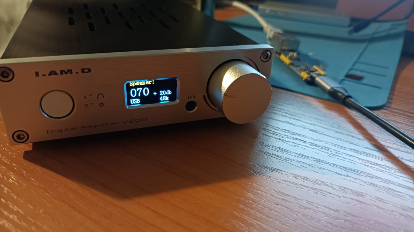

Это и есть lossless? 48к
