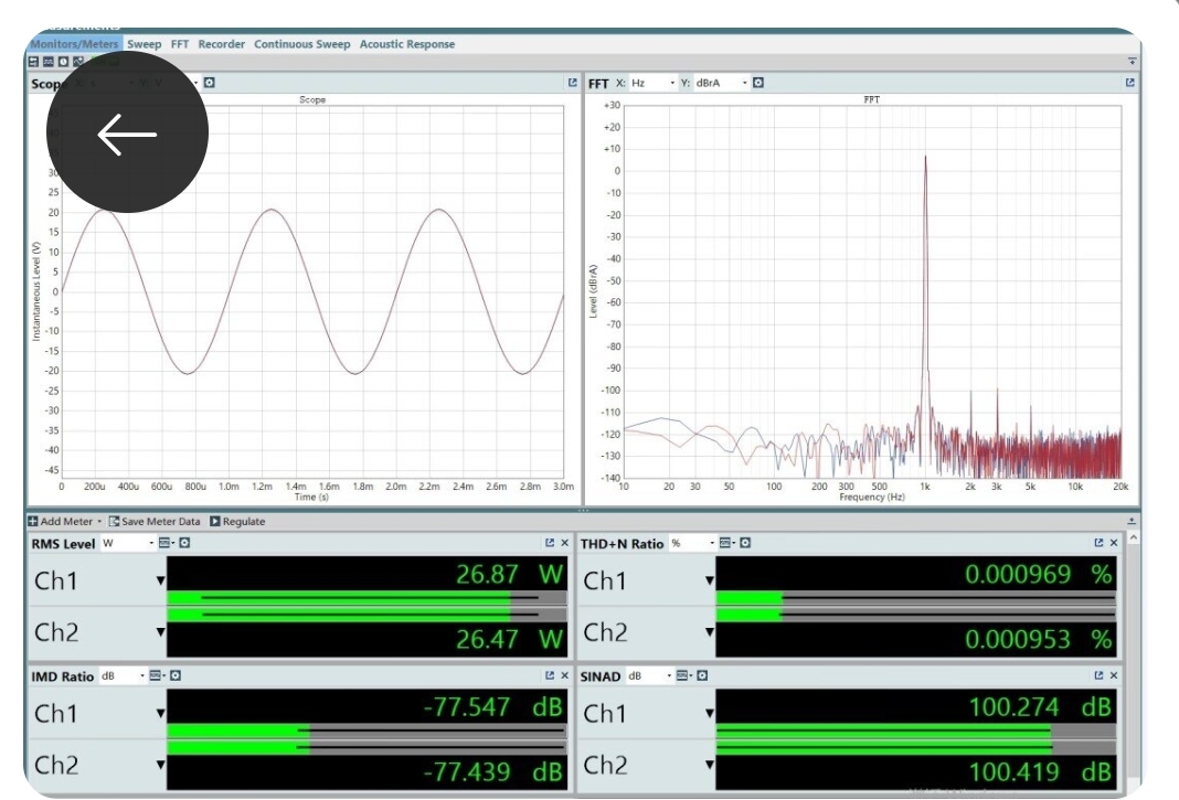

Задал китайцам на АлиЭкспресс вопрос, на какой мощности заявлен THD 0,003% у sabaj a30a, прислали вот такую картинку
Других измерений не прислали.
