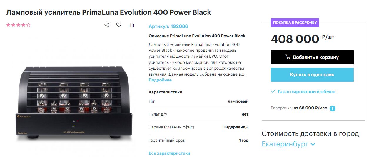

Ха! Так цена-то! И это -мощник. Ещё и пред нужен соответствующий.

Вы похоже специально искали такую большую цену – даже в Пульте 408К, в реальности думаю можно поторговавшись купить за 350К если не меньше в других магазинах. PrimaLuna только в начале выхода на рынок была недорогой, последние поколения никогда дёшево не стоили. Но и уровень звука и качества соответствующий. Если надо подешевле – смотрите Cayin, но они без схемы автосмещения выходных ламп, вручную подстраивать придётся, PrimaLuna кстати на тех же заводах Cayin собирается.
Никакого особого преда не требуется – подойдёт обычный ЦАП с регулировкой уровня громкости, у усилителя хорошая входная чувствительность 1,1В (100% уровень громкости), такой уровень выдаст скорее всего любой пред/ЦАП.

Я же вам привёл скриншот из Пульта с ценой 408К руб (чёрный цвет). И это цена в дорогом Пульте на сайте, даже с ними можно договориться о скидке, а в других магазинах о ещё большей скидке. И да, я его покупал его год назад гораздо дешевле)))
Мне кажется в текущее время аппелировать к цене аудиотехники у нас в стране это неблагодарное занятие – цены на продукты некоторых производителей ушли просто непропорционально вверх, посмотрите тот-же Denon в магазинах и за сколько его на Авито серые диллеры продают.
