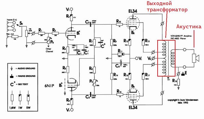

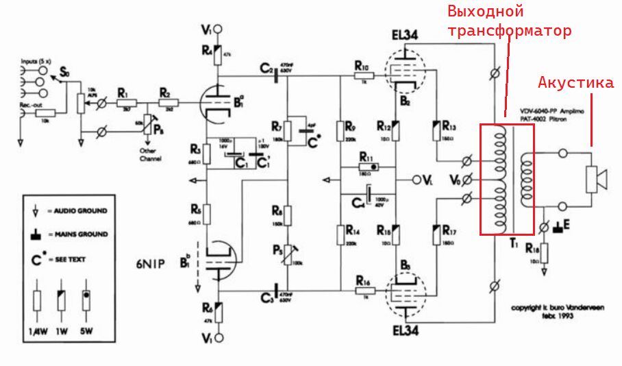

Вот схема лампового усилителя (один канал), которая объясняет, почему в них так важно качество выходных трансформаторов (его мощность и полоса пропускания по частоте):
В транзисторных усилителях обычно нет выходных трансформаторов, трансформатор там только в блоке питания.
