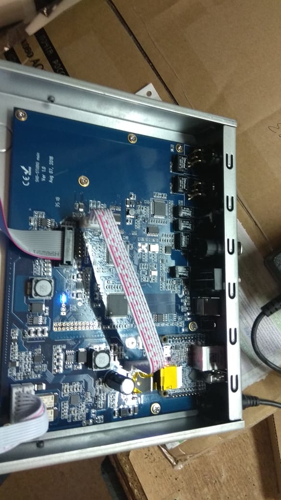

+++ к SHD Studio, приобрёл такой, на борту рефаз, фирр и что интересно , рум коррекция от Дирак!

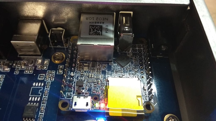

Не подскажите, прошу прощения , что не по теме, заявлен он ещё и как транспорт на базе одноплатника с предустановленной волумио, вскрыл крышку , там какой то мелкий Арм типа малины, но точно не она, система также с карты запускается!
Хочется понять что за одноплатник стоит
Напишите в суппорт, там очень отзывчивые ребята.
