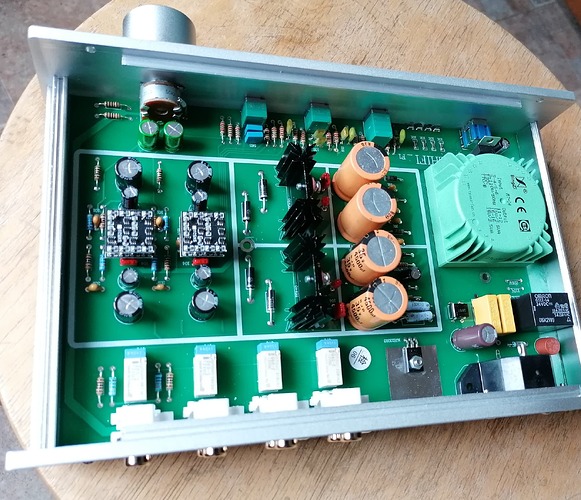

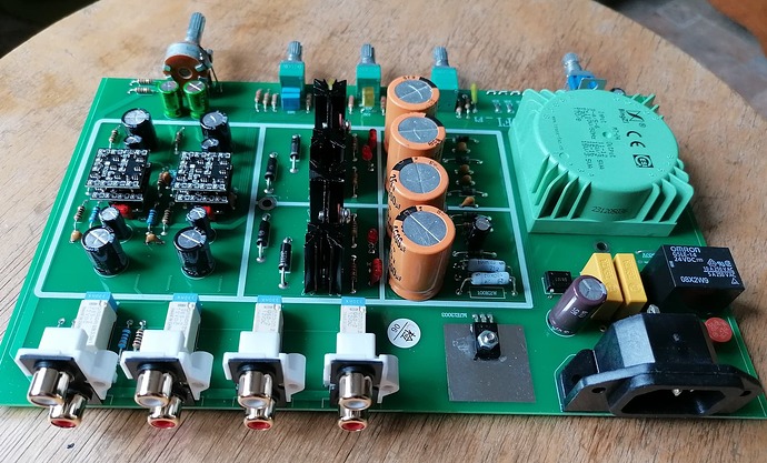

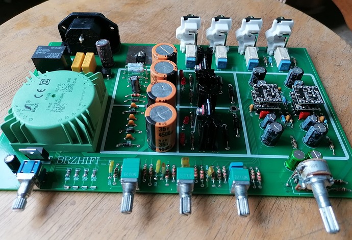

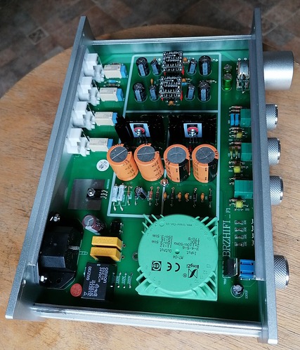

Сегодня разобрал свой китайский пред, т.к. лучше проконтролировать самому сборку. Сфотографировал внутрянку.
Штатные опера заменены на дискретные.
Качество пайки нормальное. Кое-где остатки канифоли.
Конденсаторы ELNA.
Пересобрал, т.к. РГ немного задевал за корпус. Ручка РГ выточена из металла!
Корпус, кстати отличный, миллиметра 3 толщиной. Все хорошо подогнано.
Для разборки надо мелкие ключи шестигранники на 1,5мм и 2мм и крестовая отвертка. Если будете разбирать, то очень советую заменить 4 самореза, которые крепят сзади гнезда RCA на винтики М3х10, т.к. саморезы держат плохо и при перетыкании кабелей можно передавить. Замену саморезов можно сделать и не разбирая корпус.
Может кому поможет принять решение о покупке.
По звуку очень доволен, особенно после замены оперов.
