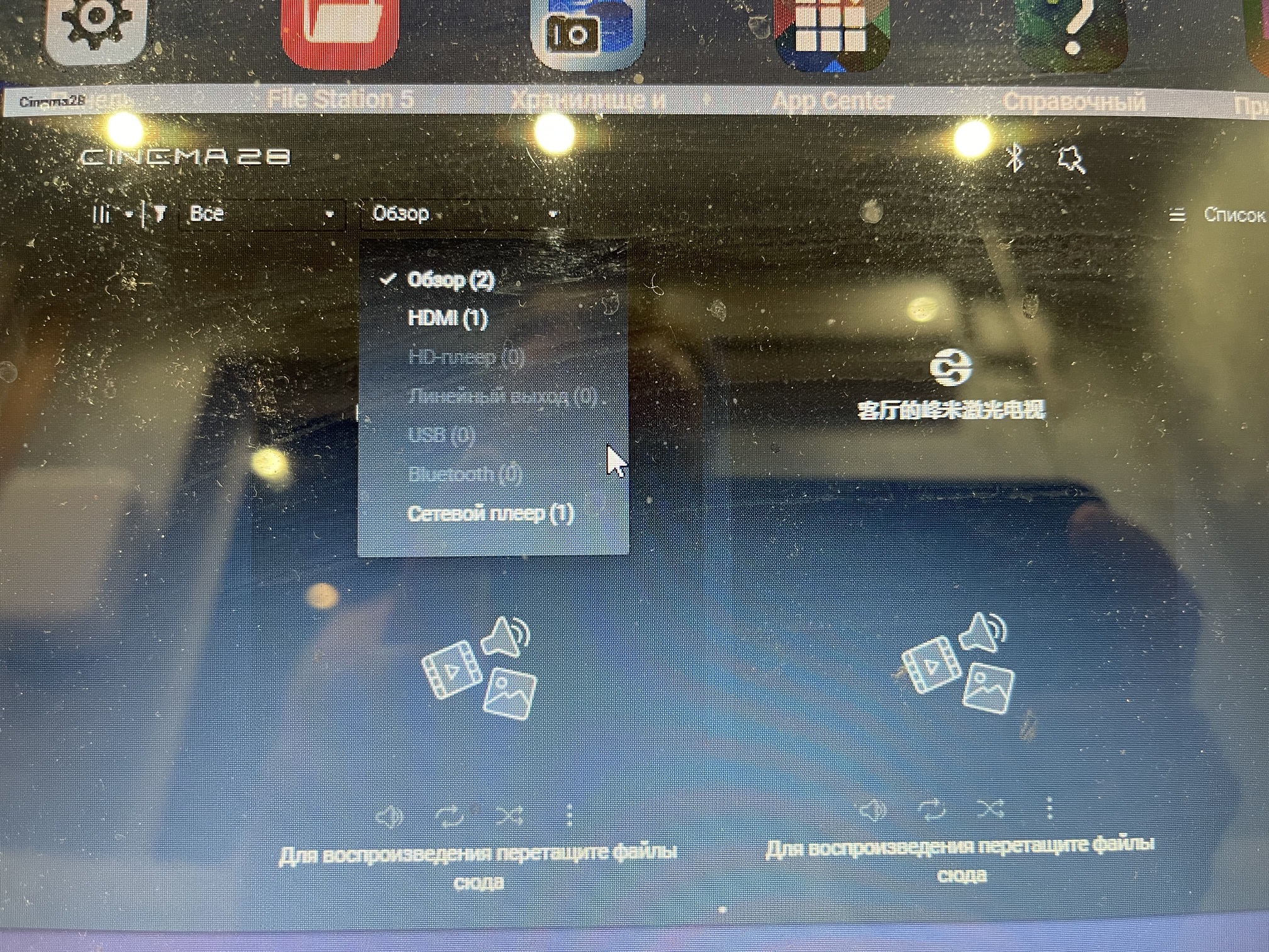

Можно ли в Qnap через usb-a вывести музыку и фильмы в oppo вход usb-a? Внешний hdd читается, qnap никак. Через HDMI не хочу, хотя наверное выведу прямо в ЦАП. Он поддерживает обычные HDMI. Но хочется по USB.

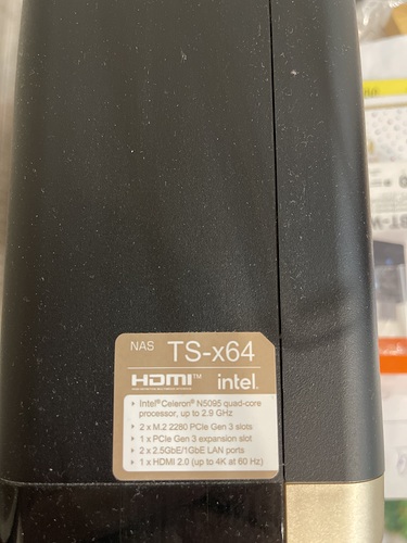

Я так понимаю, что Ваша модель TS-264 (на два диска) ?
