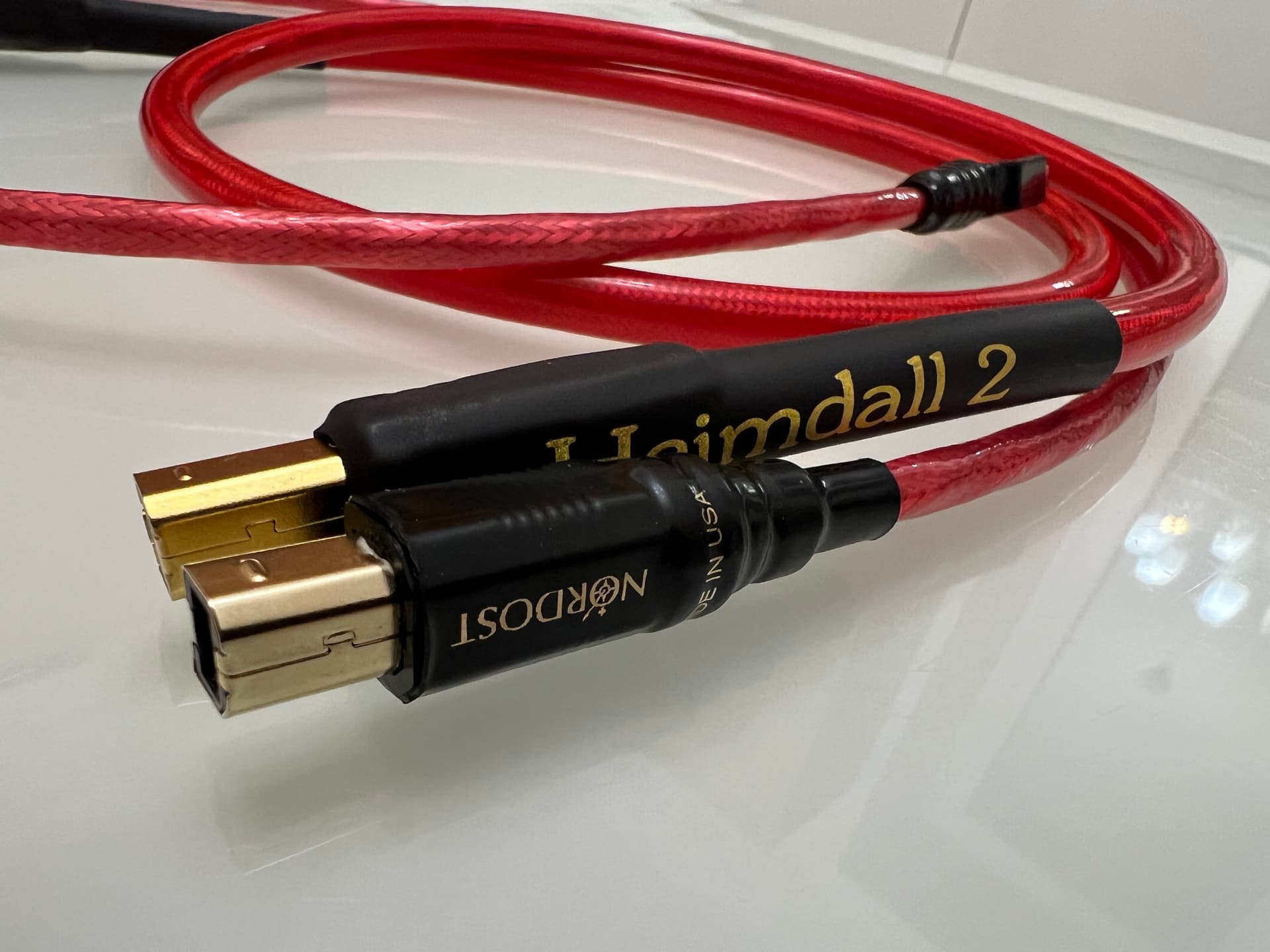

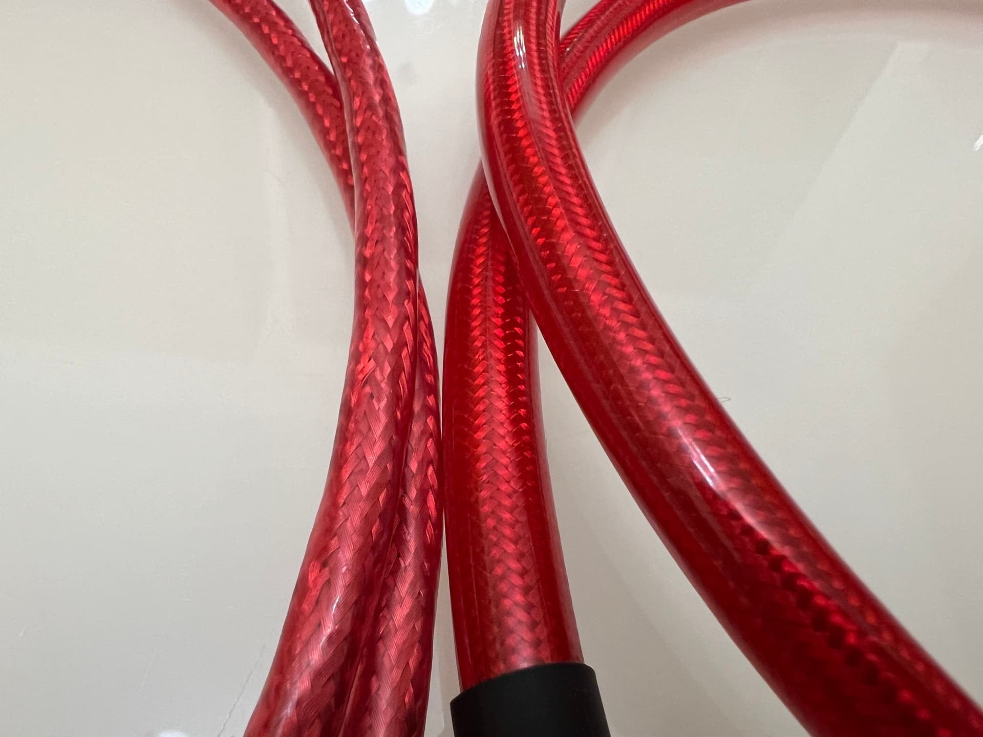

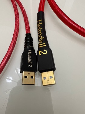

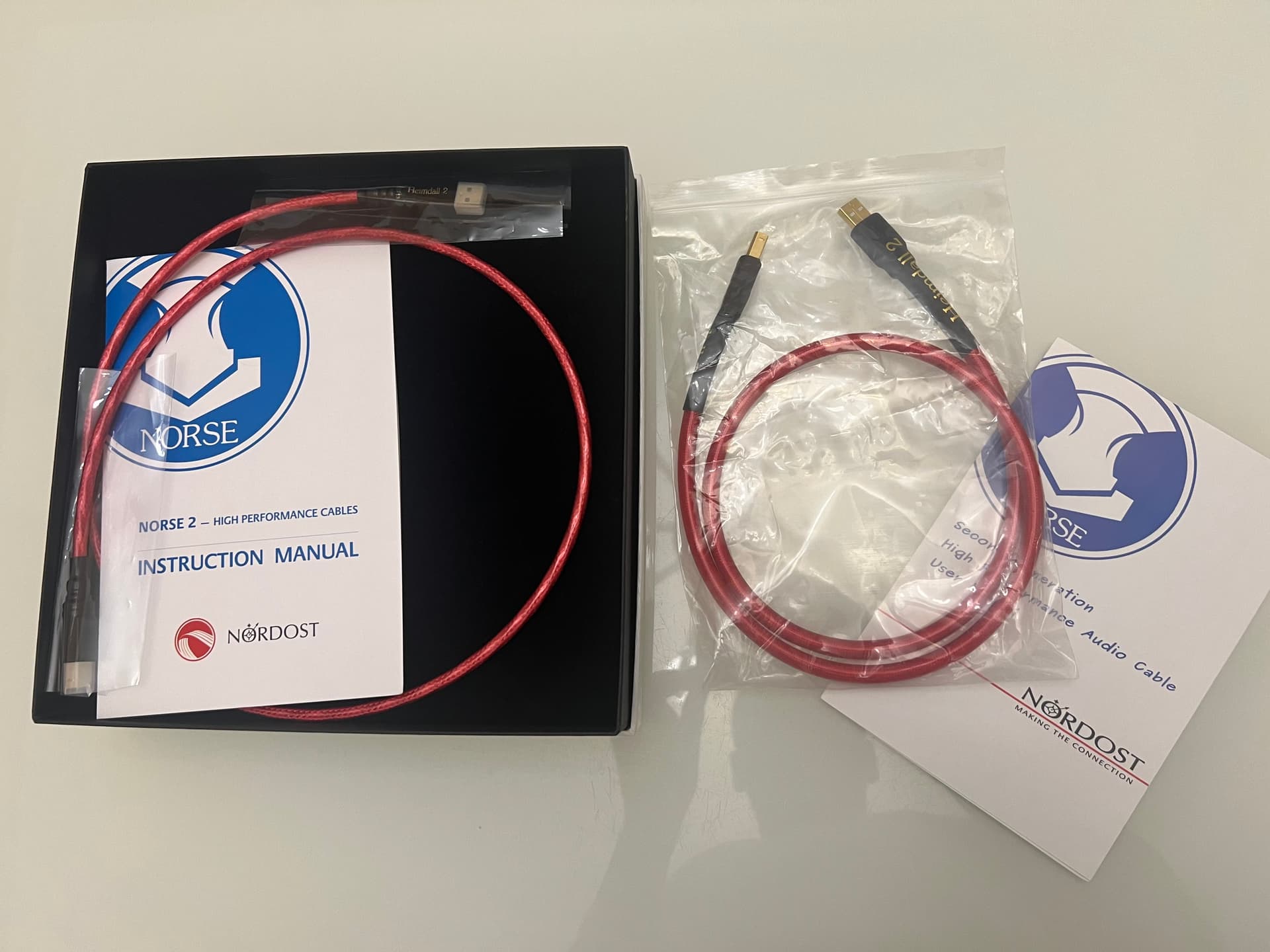

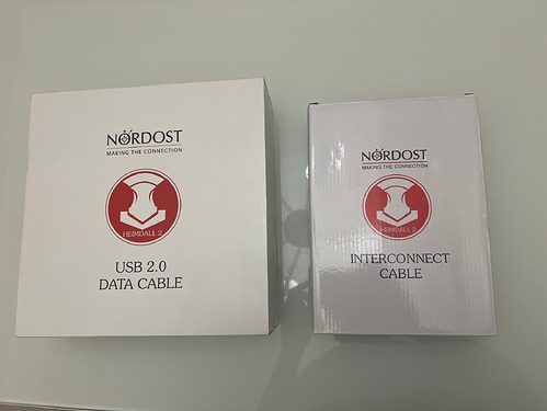

Выбор и сравнения USB кабелей
США, Германия и Дания)
Точно. Что про Вуду думал и написал второй раз США:)
Поправил
Скупой платит дважды
В ветку по нордосту еще нужно выложить.
Точно!
У меня такой. Китайский. За 3000 хороший кабелек. Мне больше понравился, чем бюджетные брендовые (WireWorld, Audioquest).
А я так расстроился, что даже не пробовал его подключать. А в то, что он может быть лучше брендовых с ритейлом меньше 15 я легко могу поверить. Слушал раньше Zavfino недорогой - не очень
Не дождавшись ответа купил по хорошей скидке USB Inakustik Referenz High Speed USB 2.0 Кабель понравился, по сравнению со стоковым, земля и небо. Опять поверил в usb кабели. Был неудачный опыт с Фурутеком GT2 от которого толку вообще не было. Теперь опять верю.
GT2 с Али в основном.
