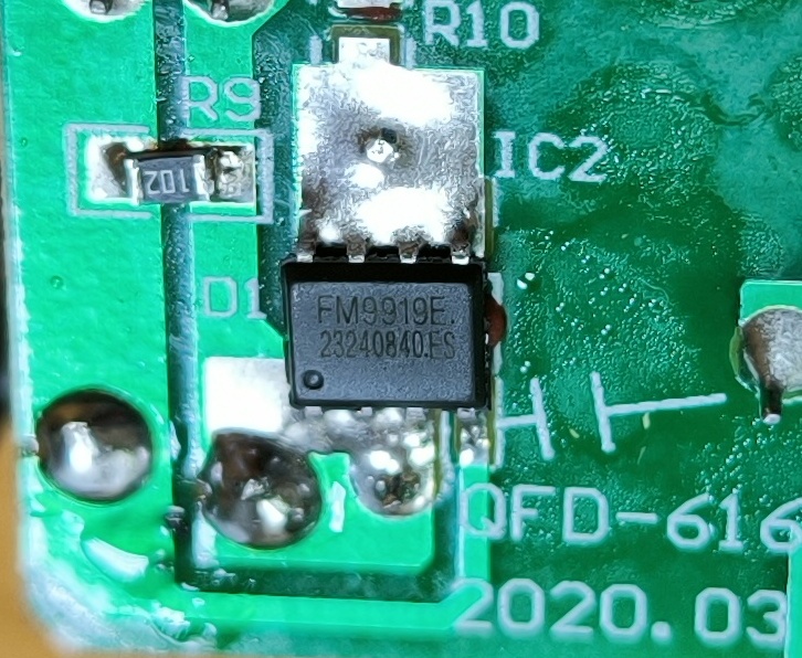

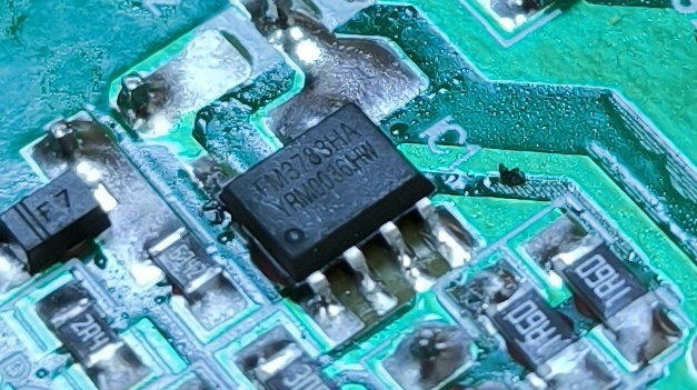

Пожалуйста, вот IC2

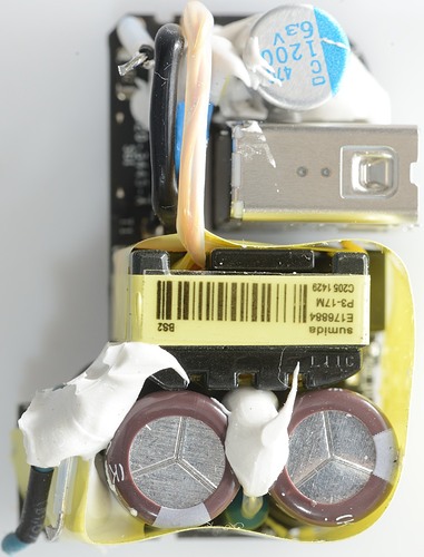

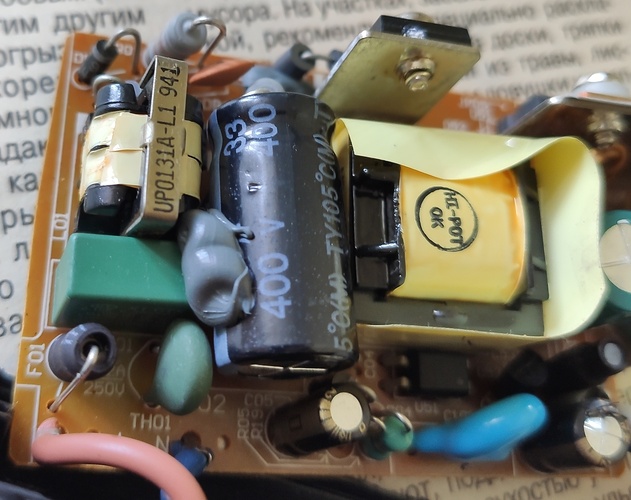

Вот IC1

Да, так и есть. Это синхронник на 5v 2A.
Но это ему не позволило догнать традиционный минвел. Увы, все таки в корзину.

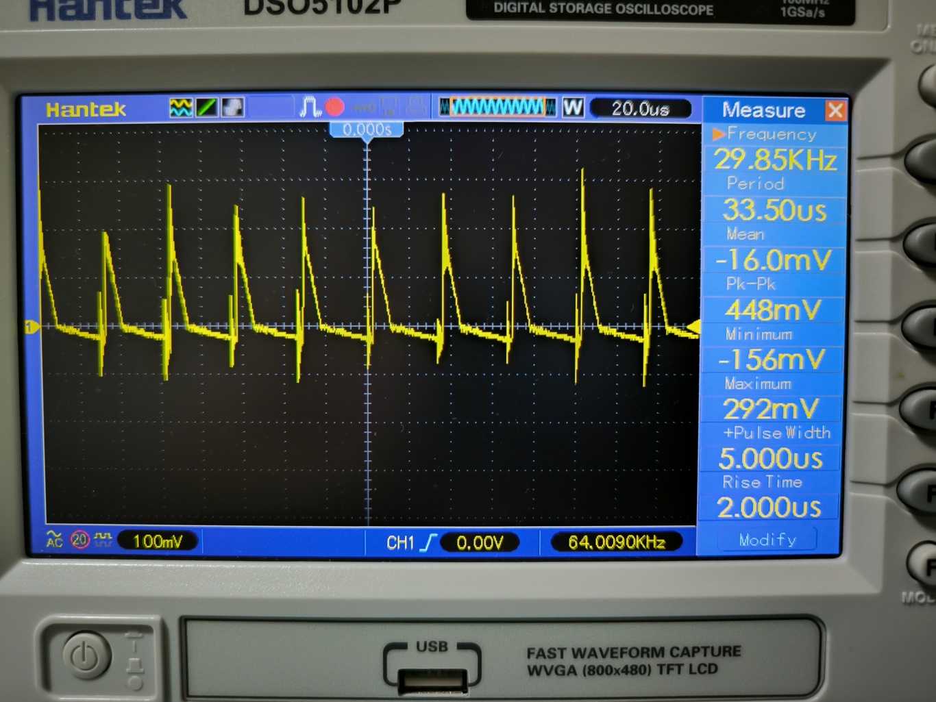

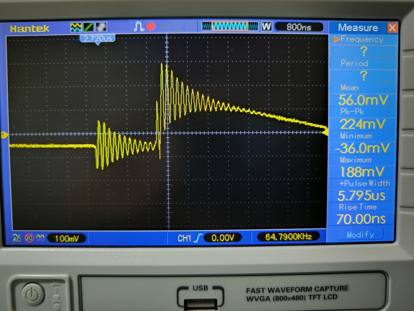

Нагрузка на резистор, ток 1 ампер.
Пики вашего блока острые и высокие и от того энергетически слабые. Смотрите лучше что происходит в RMS. И RMS уже есть смысл сравнивать с вашим менвелом. А так, эти иголки с колючками большей частью прибьются первой же емкостью на входе потребителя.

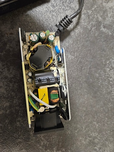

Если на место нераспаянного MOV1 запять X2-конденсатор, добавить нераспаянный С1, то можно и не выбрасывать, наверное сгодится для зарядки маломощных гаджетов типа часов, читалок, и т.п.
Полноценного фильтра помех как в Минвелах конечно не бывает в таких мелких зарядках, поэтому и для аудио малопригодны.
Вот у того что слева, а он тоже некрупный,
внутри помещается все. Менял в них в выходном CLC электролиты: вместо штатных 1000+100мкФ туда прекрасно помещаются 1800+1200мкФ panasonic fs, в результате чего уровень риппл/нойз в разы меньше становятся чем у фабричных минвелов аналогичного сорта.
Ну этот-то больше по размеру, на ток 2.5A, элементы все мощнее и больше размером, обратная связь через оптопару, дроссель на выходе, и синфазный дроссель во входном фильтре поместился, хорошо, классический добротный импульсник.
В зарядку Apple 12W, например, синфазный дроссель не поместился, зато есть полимерник на выходе
У него еще и ценник весьма баргинистый, это от старого роутера Асус, которые продают за копейки. Разве что доп затраты на рекапинг.

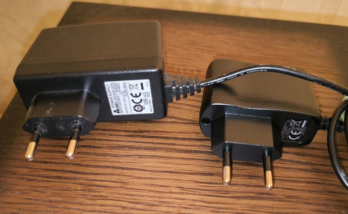

Удалось “столкнуть” два минвела. GSM25E05 и GST25E05. Медицина проиграла.
И обычный
