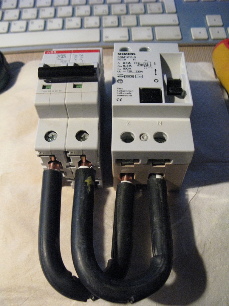

8, это сечение?
Да. Как-то кусок покупал для подключения распреда. После перехода на БГР решил поэкспериментировать, сделал 2,5 м силовой на медных Viborg, отличный кабель для усилителя получился.

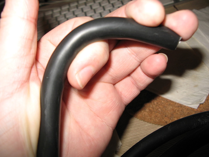

Он же наверное не гнется совсем?
Конечно. Пространство необходимо.
У меня не было цели во что бы то ни стало его применить ) просто попробовал.

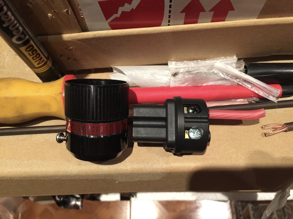

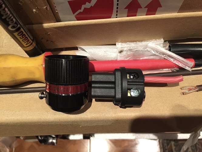

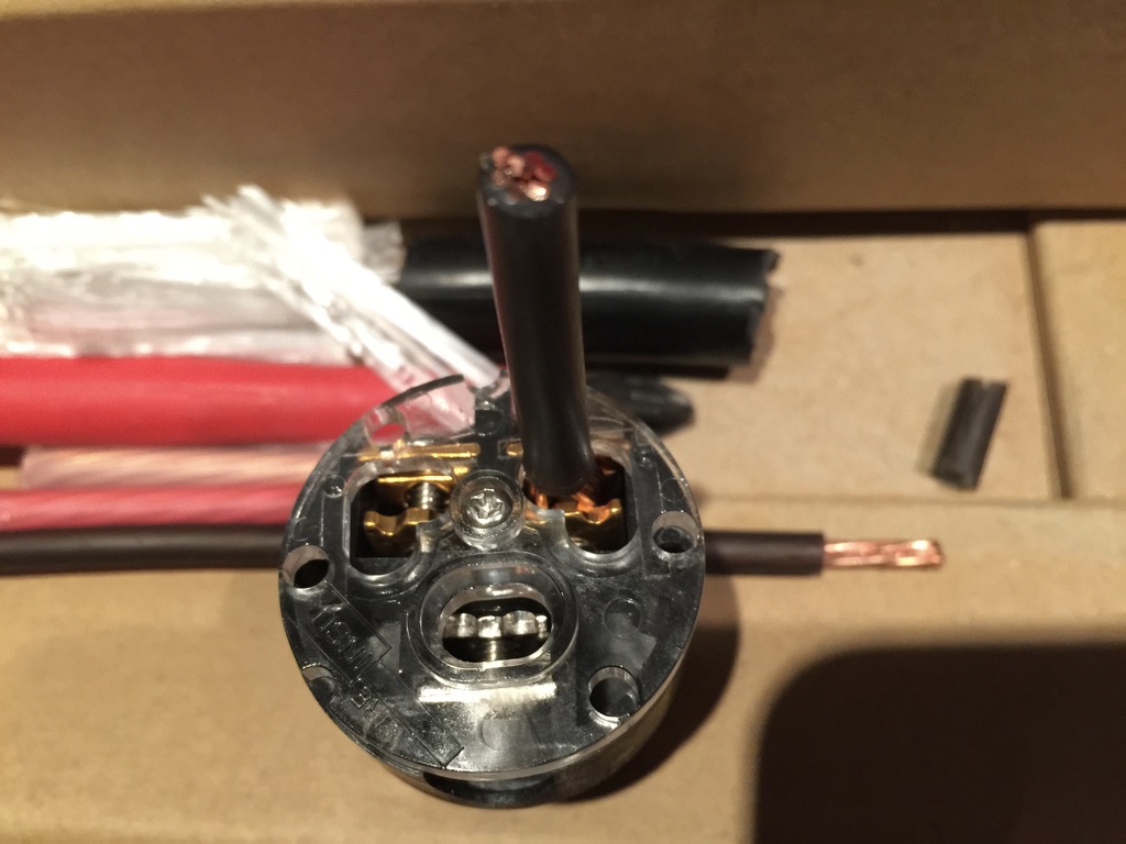

Пользуясь случаем, хочу похвалить простые медные Viborg ложку и вилку - Fujikura 8 mm ready!
VE501, VF501

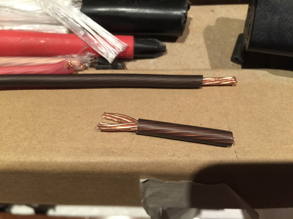

Ох, парни… Это слишком сурово, но при необходимости, реализуемо вполне)

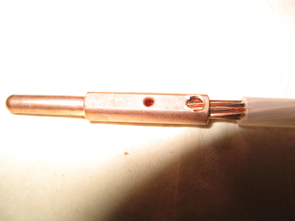

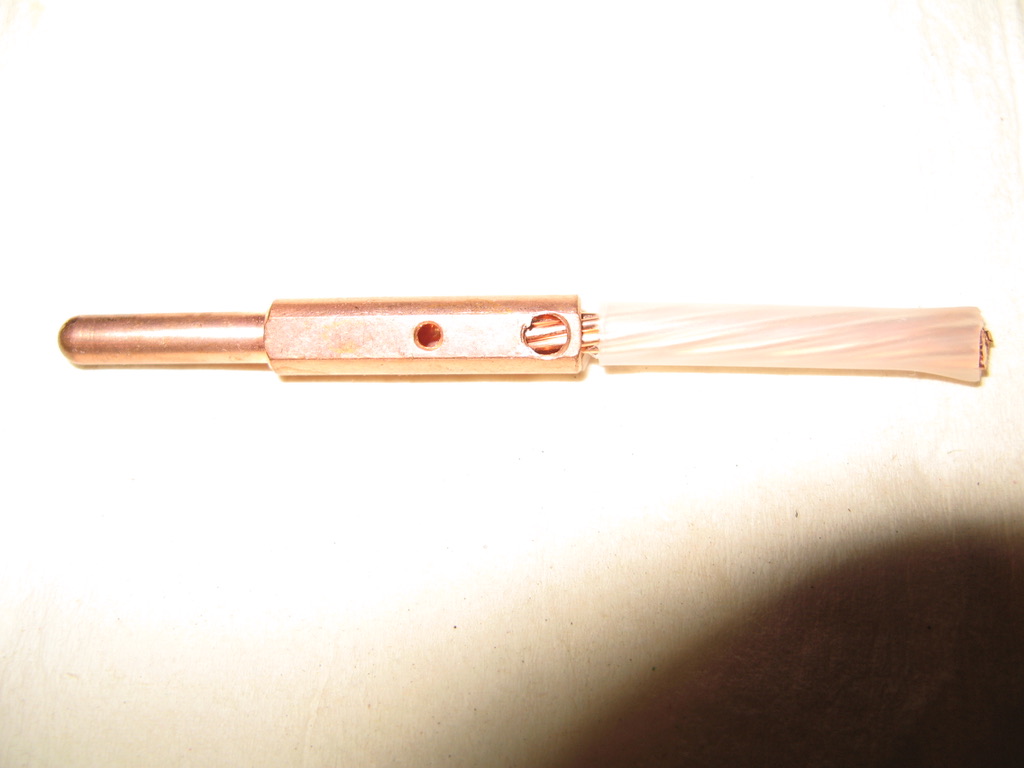

Если всё-таки не входит, было такое, на вход в вилку оставлял нужное количество жил, остальные чуть укорачивал и спаивал с теми которые вошли. По-другому никак.
ATL больше всего люблю, даже “вилочка” не нужна, просто так 8 кв.мм входит.
В Schuko тоже.
А вот 14 кв.мм уже тяжело.
