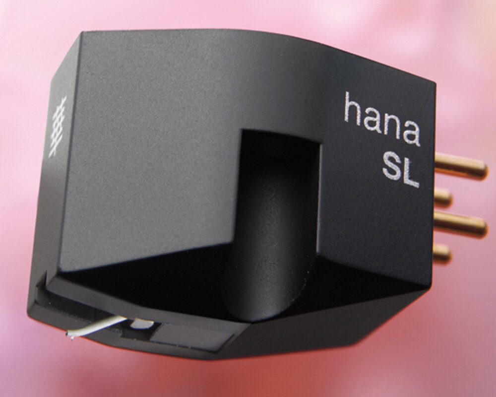

кто-нибудь пользуется Hana SL? С какими трансформаторами пробовали и с какими получился лучший звук?
Подскажите пожалуйста benz micro cardas myrtle heart
Вроде отзывы хорошие.
Что смущает:
Могу только Бу себе позволить.
45 ом и нагрузка от 500 ом 0.3 mV
(незнаю потянут ли мои трансы)
Прижим 1.9-2 гр… (больше износ пластов)
Сейчас из мс denon dl 1000 a и 501.
У первого прижим 0.8 гр у второго 1.3…
Но оба, особенно первый просят супер лёгкого тонарма, которого у меня нет (есть средние fr 54 и 64fx) и поставить не все могу ( тк монтажное 240.
Это заблуждение.
Тогда ещё прошу совета, что посмотреть мс до 100 т, желательно новое. Без экзотики по согласованию для тонарма средней тяжести?
