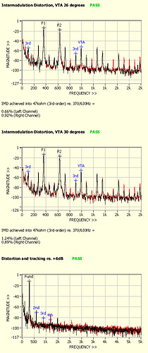

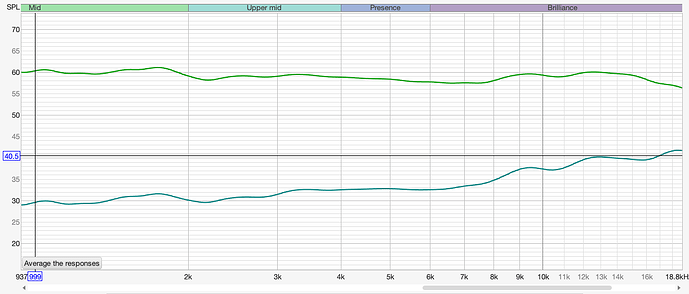

Ну и как получилось по АЧХ?
С Миллером сошлось? Его измерения достаточно хороши. Не хуже Делоса во всяком случае )) Что и не сильно удивляет, она на боре и с микрориджем…

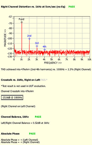

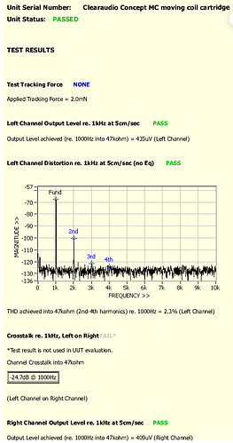

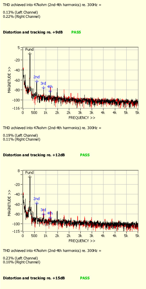

Concept MC
2024-05-07_112133
2024-05-07_112142
2024-05-07_112153

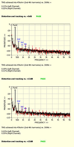

Не )

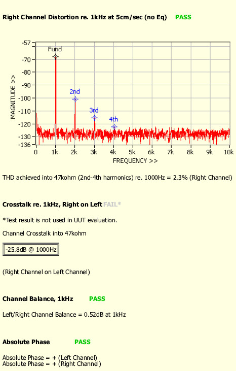

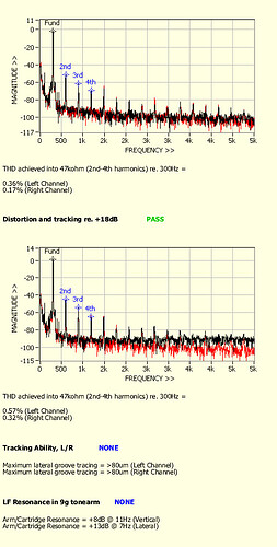

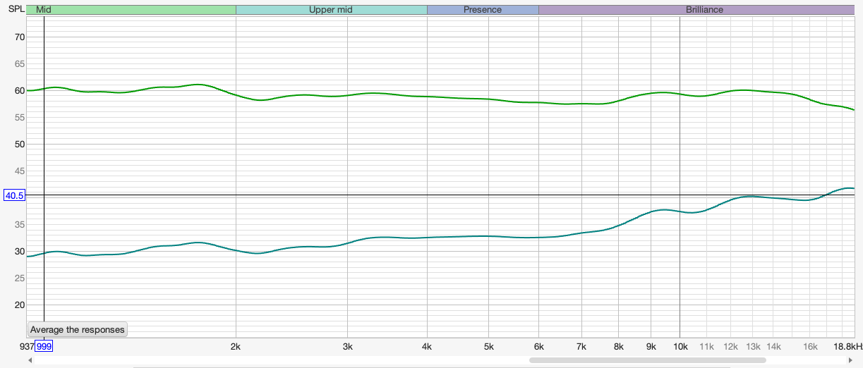

Кросстолк у меня лучше, 24 и 28 по каналам на 1 кГц.
Искажения на 300 Гц хуже: 40 дБ (1%) и 36 дБ.

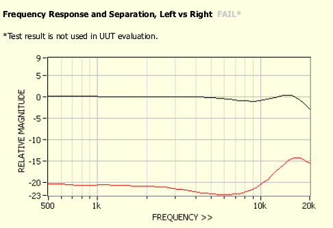

На АЧХ какой-то подъем на 1 кГц и рядом. ВЧ похожи.
Но все это микрофоном в ближнем поле. Там комната + акустика мешают.
Хотя Кефы почти ровные на середине и ВЧ.
Второй момент, это кривой Hi-Fi news.
Нижний график - кросстолк.
Я думаю измерять надо с фоника или с головы напрямую.
После АС думаю мало смысла

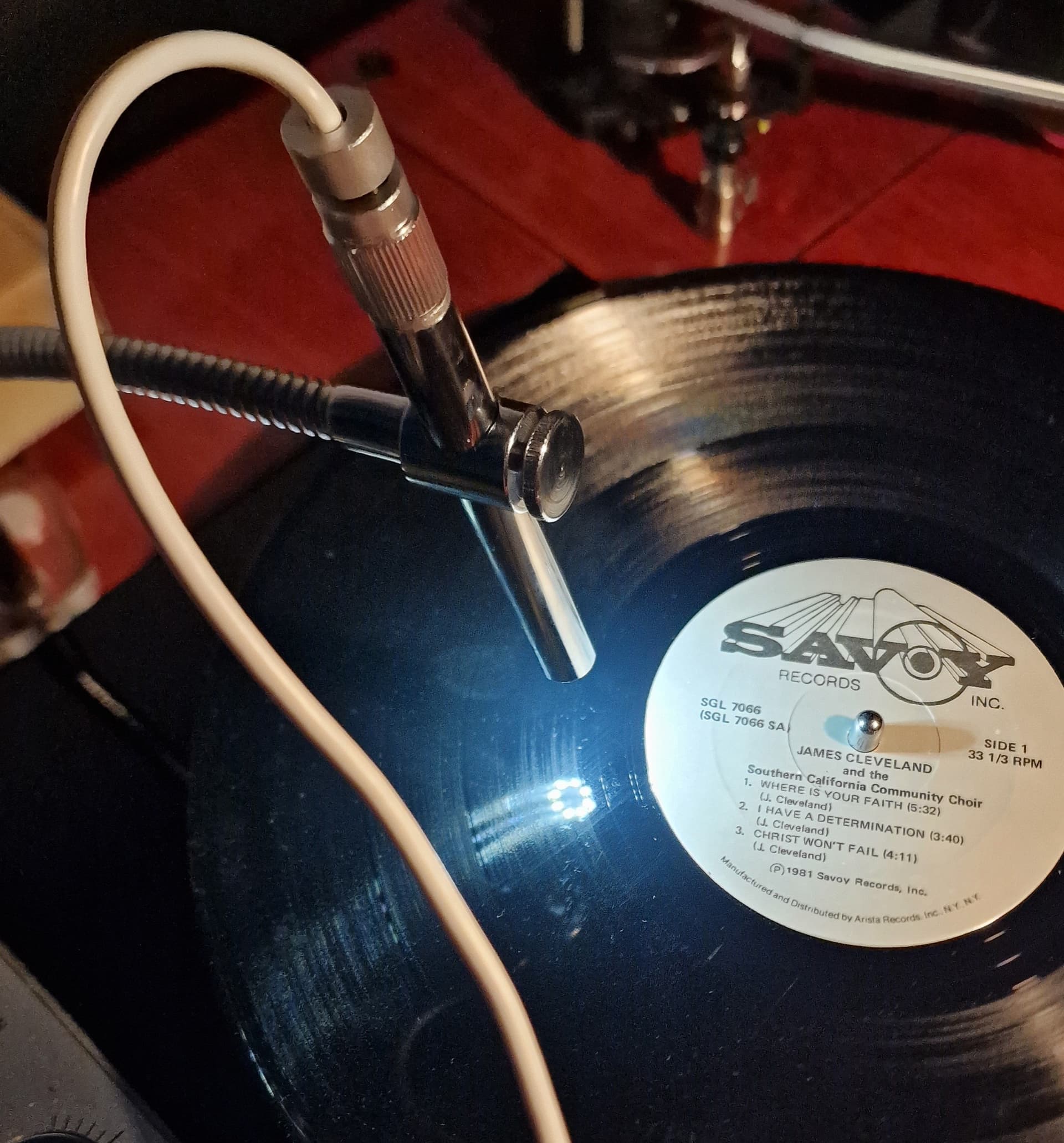

Вы в прямом смысле? Мне она прилично кривая пришла, вертолёт(
Кроме кривизны, еще- эксцентриситет…
У меня на АР эксцентриситет будь здоров был… а это влияет на измерения ессно
С помощью микроскопа можно контролировтаь. вот тут писал:
А АР меня послали, написали - ты возьми дырочку рассверли :slight_smile:

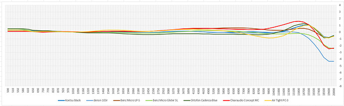

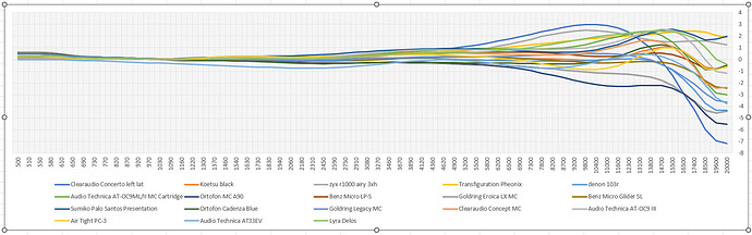

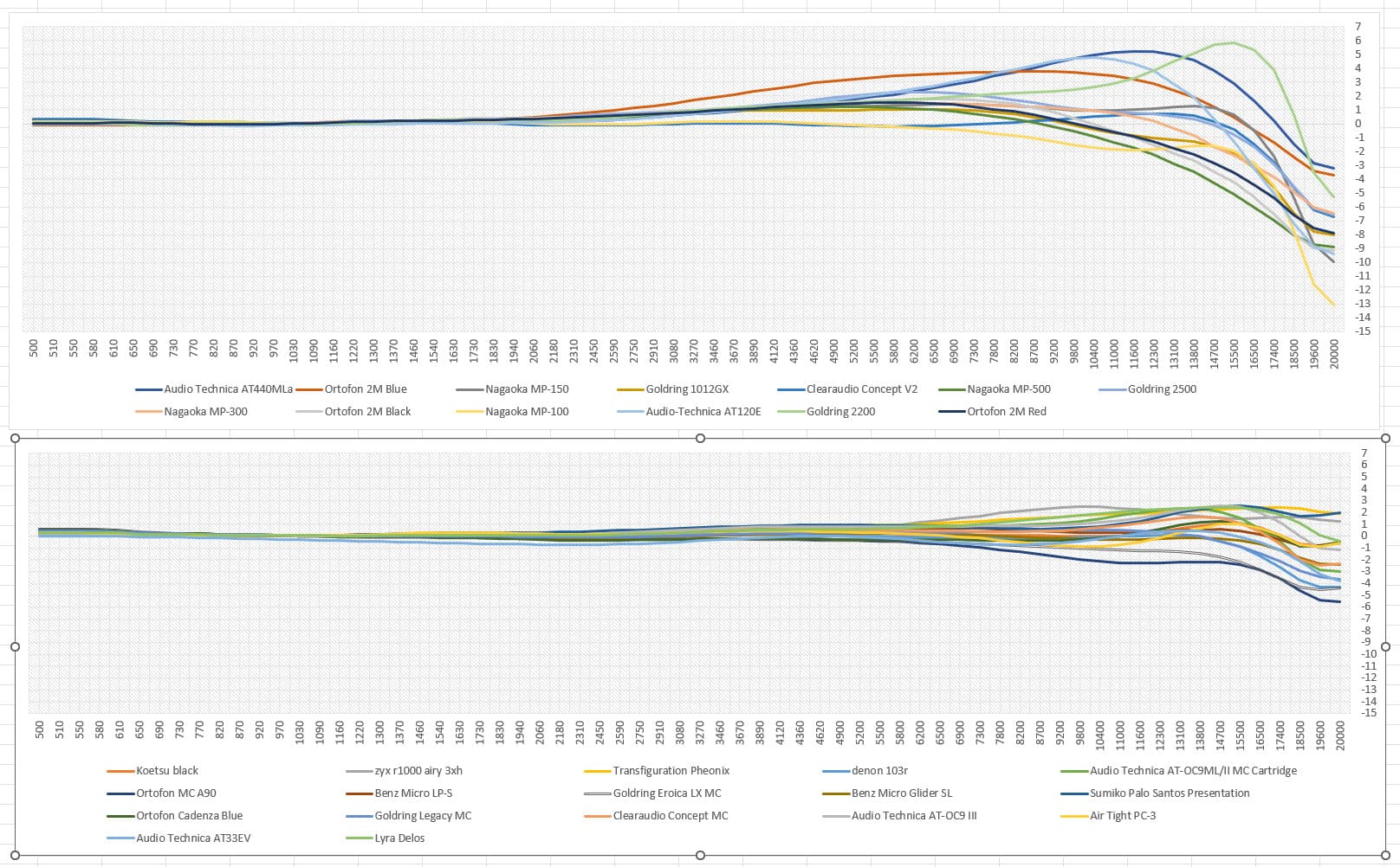

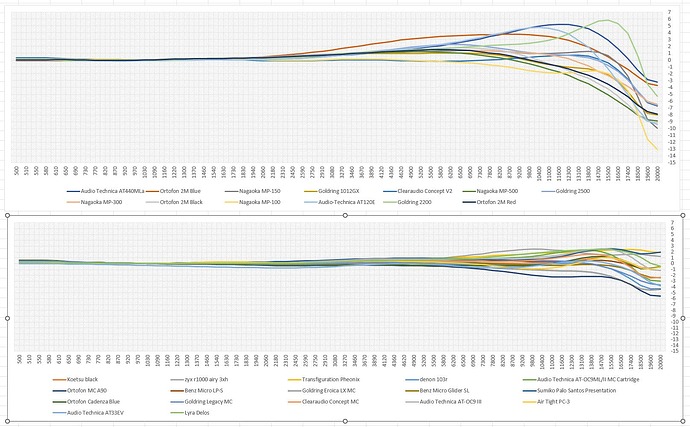

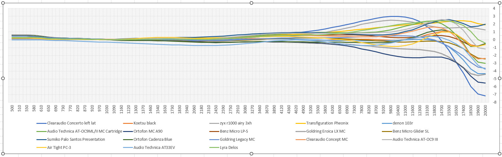

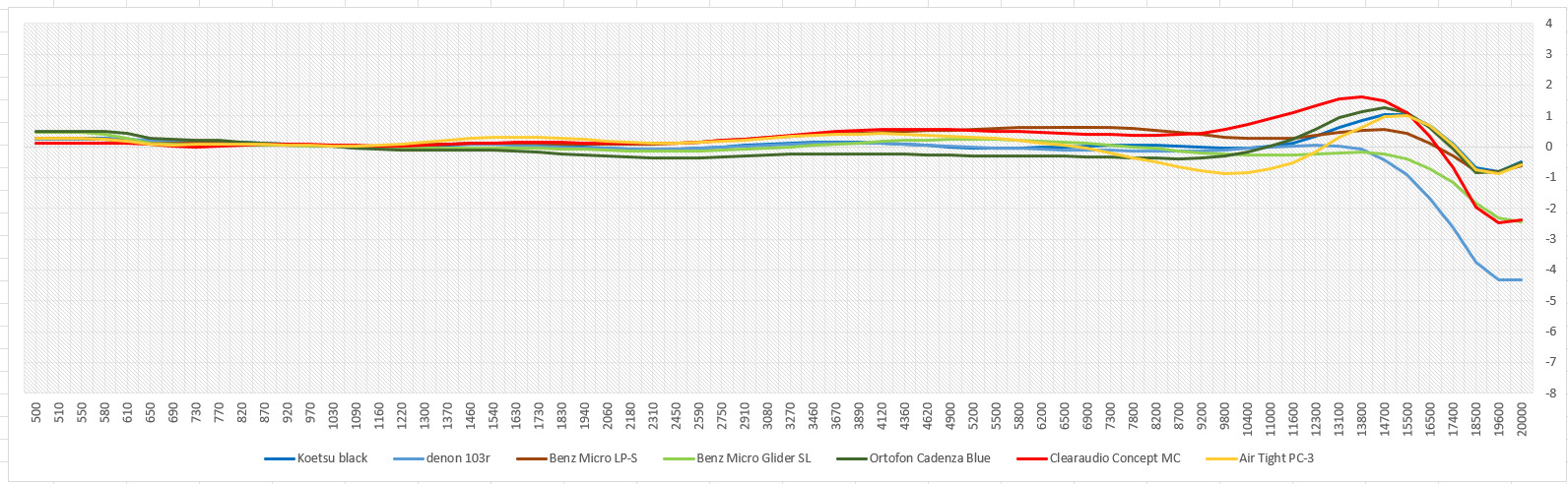

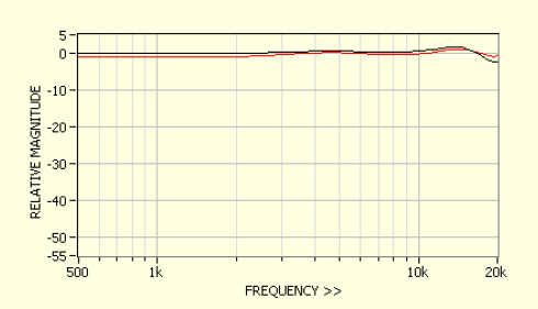

Решил собрать вместе хоть как-то существующие графики измерений голов.
Брал измерения Миллера, которые так же известны как HiFiNews, т.к. как цифры только там доступны. Для хоть каких-то манипуляций.
Шкала линейная. Разметка по измерениям Миллера.
Кривые для левого канала из Frequency Response, 500Hz-20kHz (Lateral, -8dB).
18 МСок
Самые ровные: (денон бонусом, за легенду… )

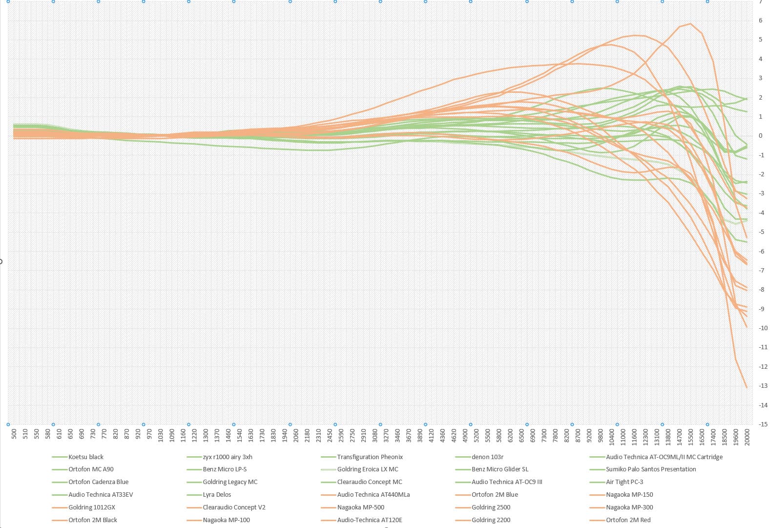

13 ММок:
Вот мм и мс в одном масштабе:
и наложение
