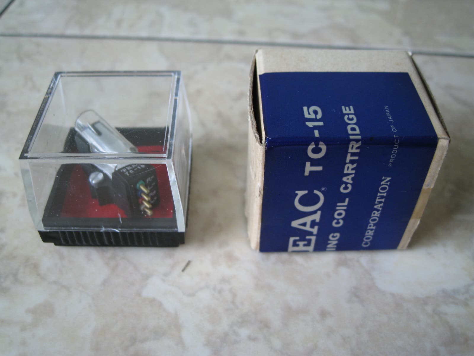

Fidelity-Research FR-1mk2 отличная головка на мой вкус и цвет . Головки, трансформаторы МС и тонармы Fidelity-Research официально поставлялись для фирмы TEAC на проигрыватели серии TS-80/TS-85. Причем на головки TEAC ставила свою маркировку

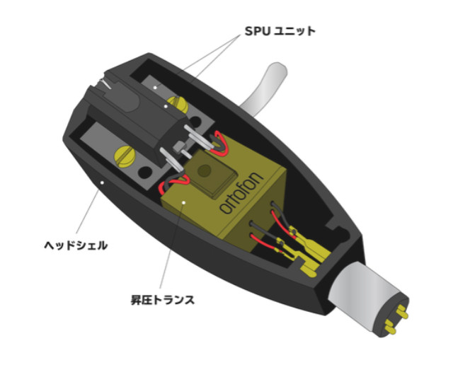

Ортофон заново родил трансформаторную голову - SPU GTE 105
теперь можно сэкономить и получить звук СПУ прямо в мм фоник…
Если тонарм конечно есть под 34 грамм
Ценник в японии 1,3куе
Несколько лет ушло у Lundahl на разработку внутреннего трансформатора, который является сердцем “GT”. В 2023 году он наконец-то был запущен в серийное производство.
