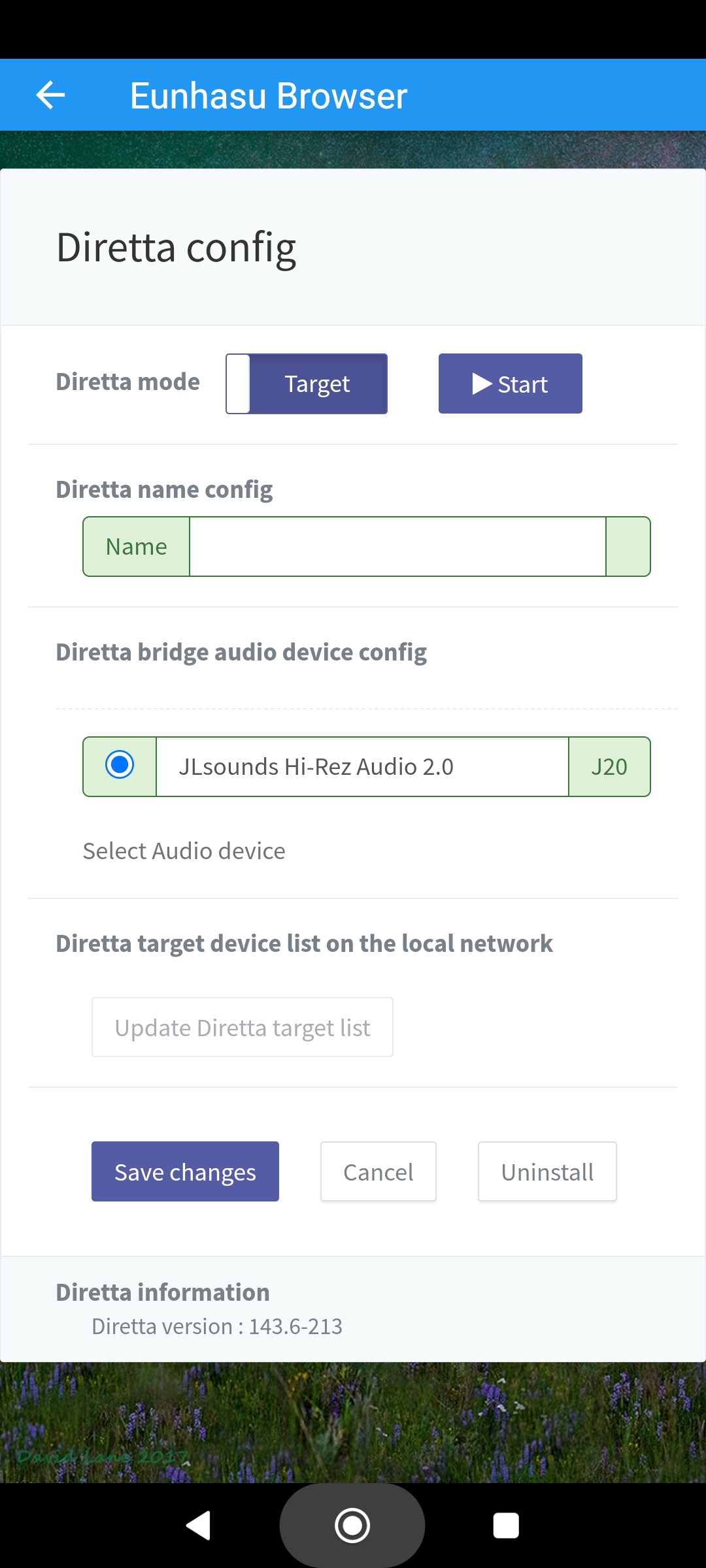

По крайней мере у меня, чтобы заработал Diretta в режиме Target (причем автоматически после перезагрузки плеера), пришлось включить поддержку ipV6 в роутере и в настройках SoTM (у меня sMS-200 Ultra Neo). Что дальше делать с этим пока не знаю :slight_smile:

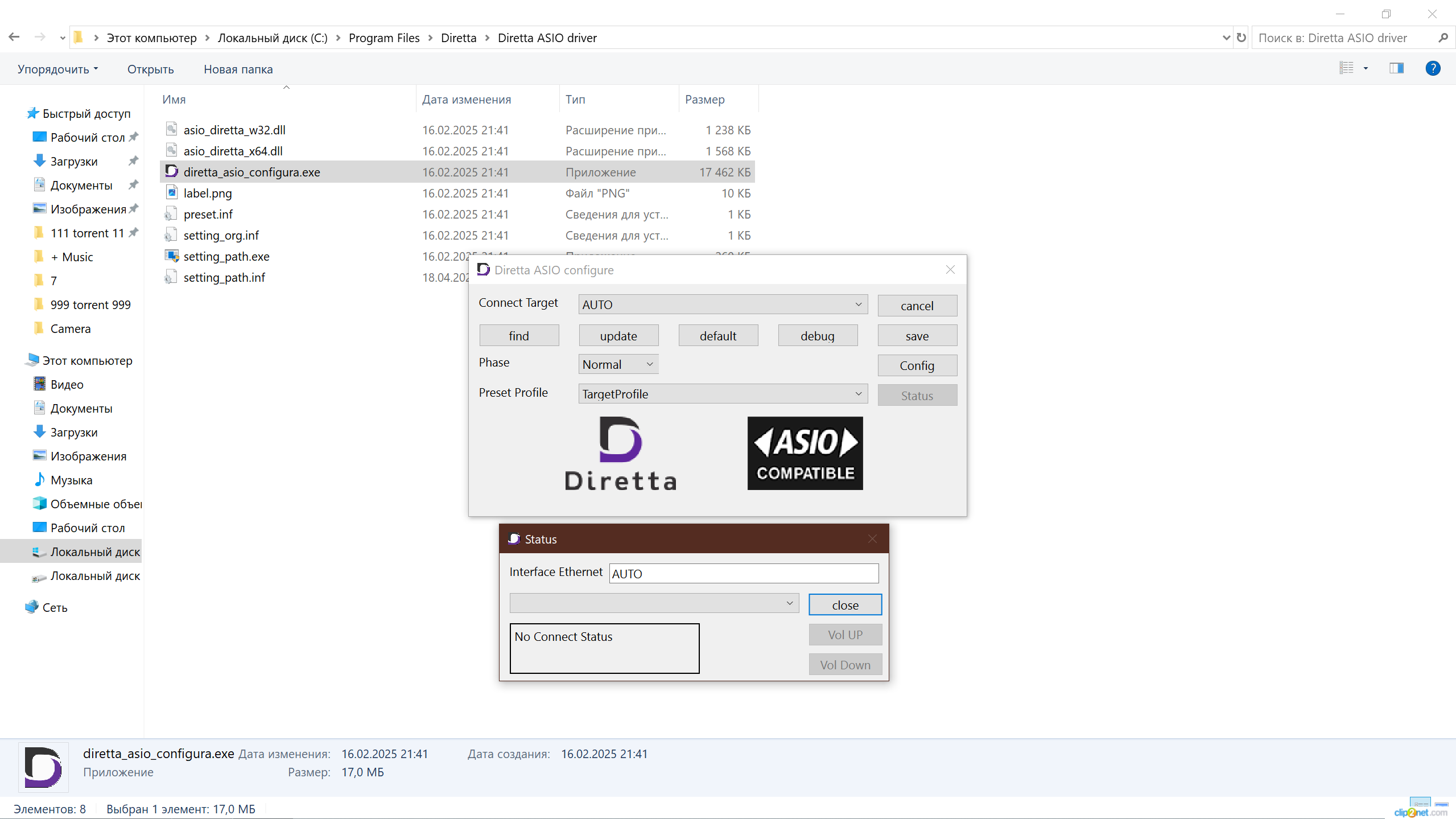

Я сегодня обновил свою Юнхасу на неттопе Асус, Диретта появилась, включил её Таргетом, на рабочем компе под виндой запустил Асио Диретта, в Roon выбрал вывод на Асио Диретта. и готово!

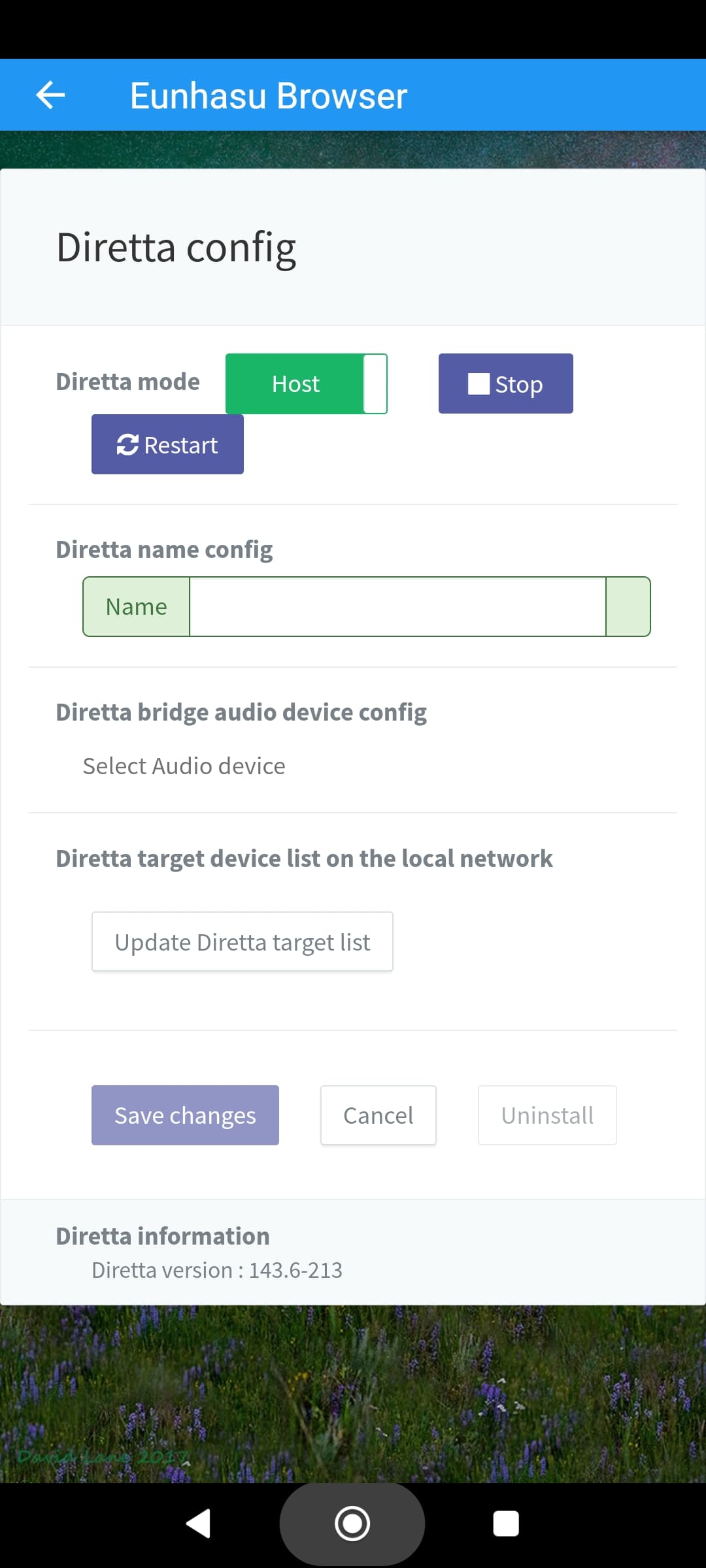

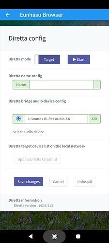

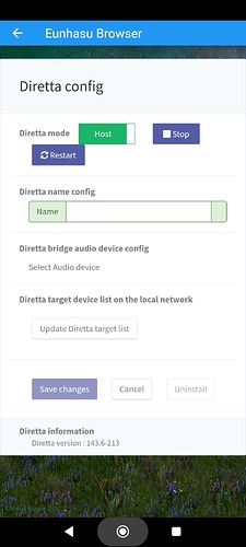

Сделал как сказал.
Смс 200 сделал хосту.
Смс 200 ультра стала таргет.

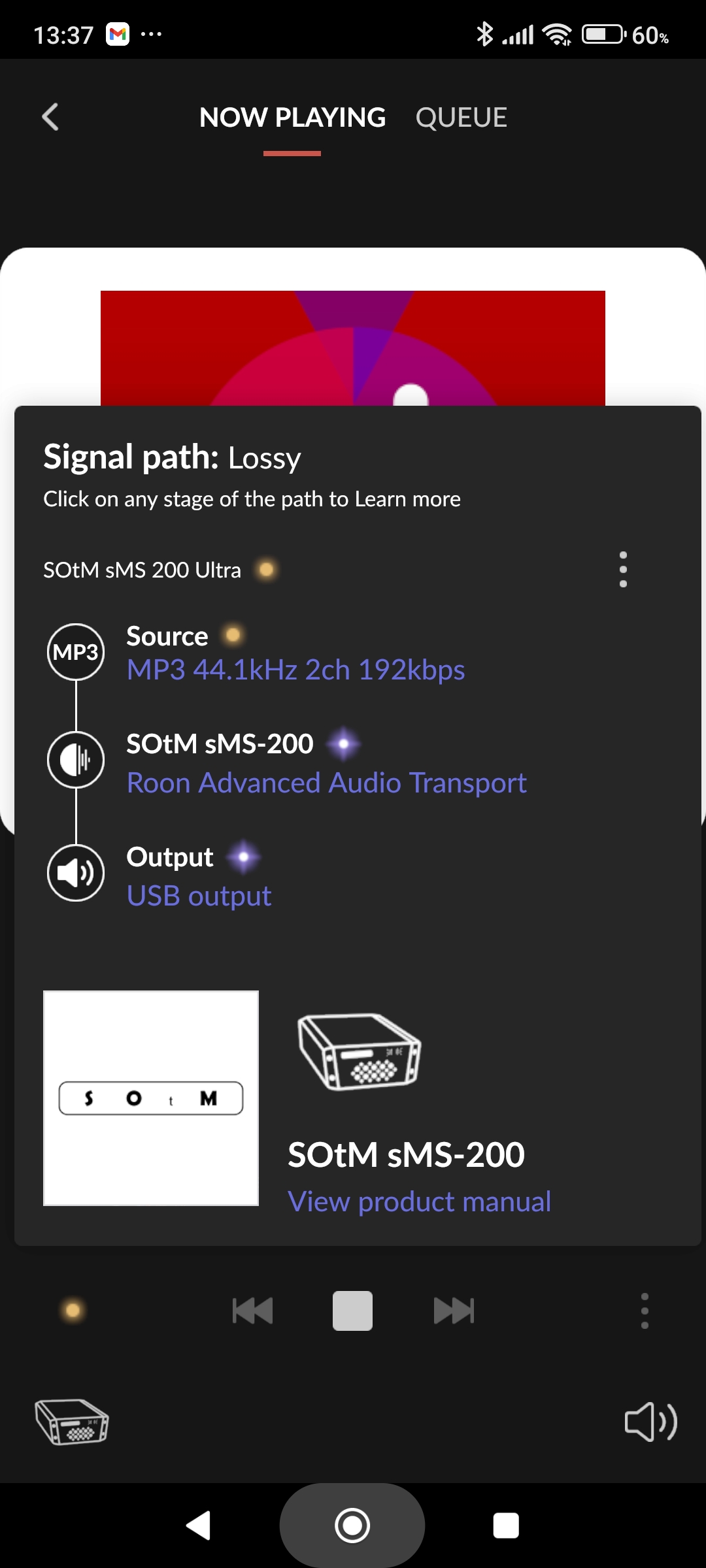

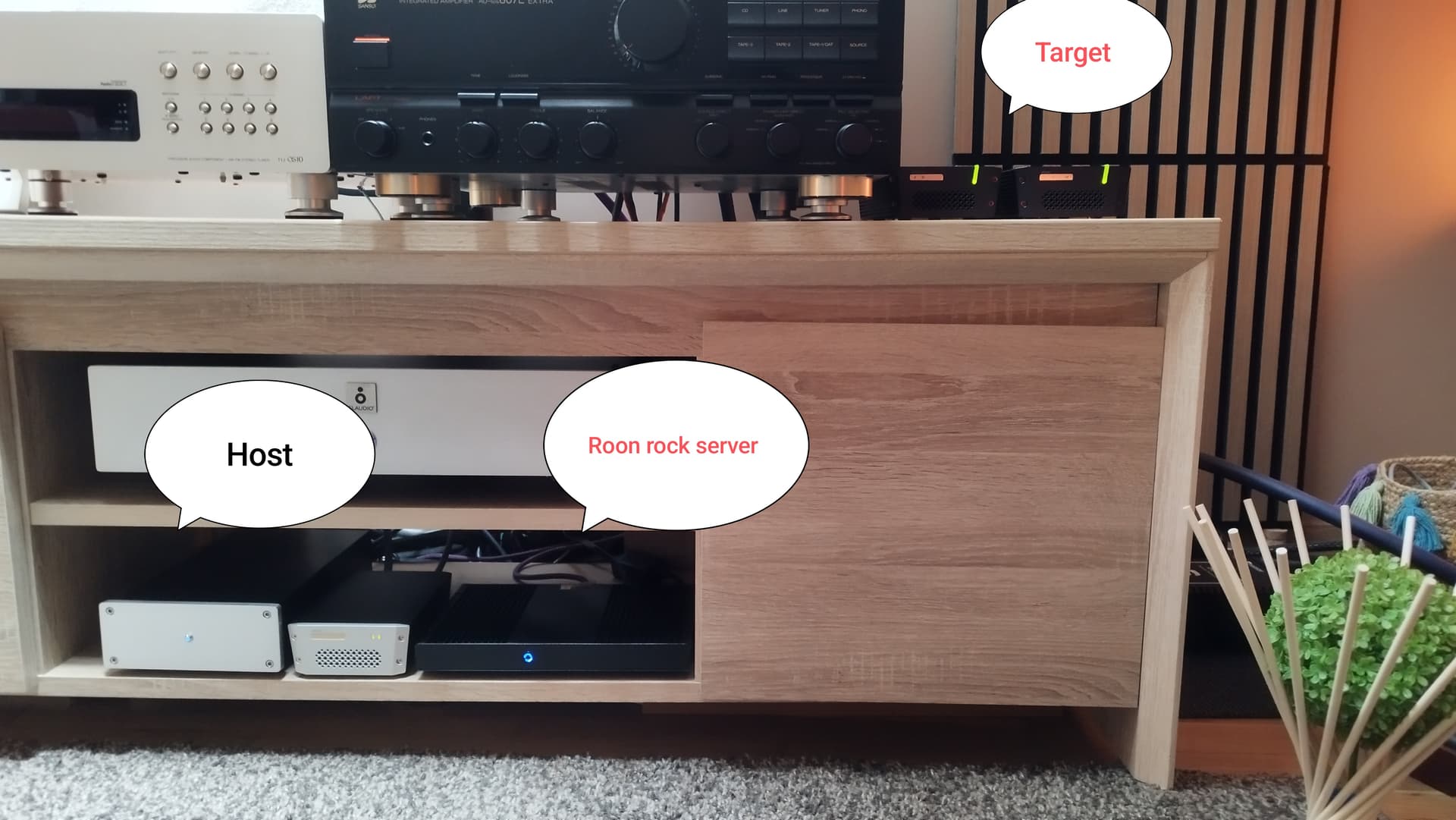

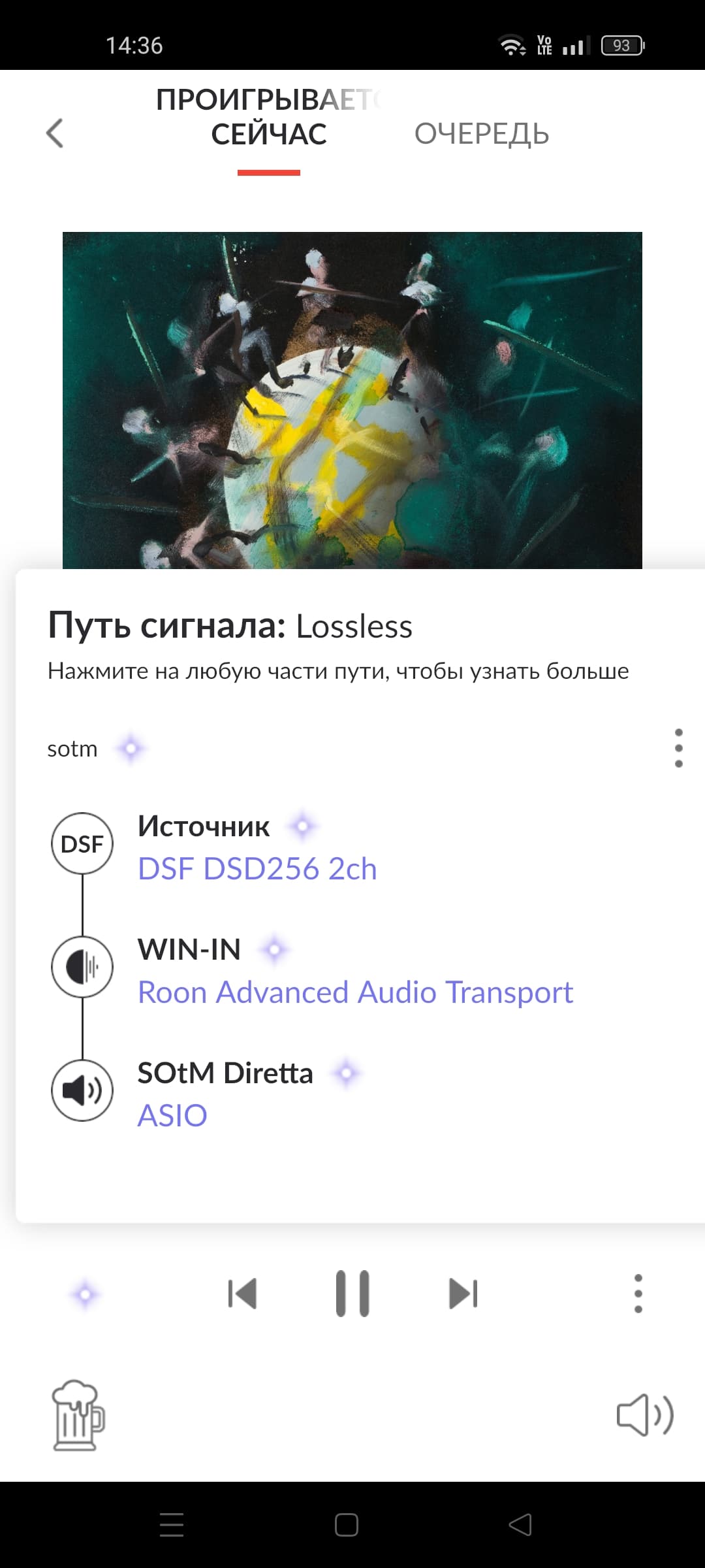

Музыка играет но думаю что то не сделал как надо. В пути сигнала не вижу промены.
на машине с хостом, в руне надо выбрать вывод на Асио Диретта, тогда поток пойдёт через этот драйвер в сеть на Таргет.

У мне на машине с хостом Рун выключен. Включил, мо не вижу где настроит асио.

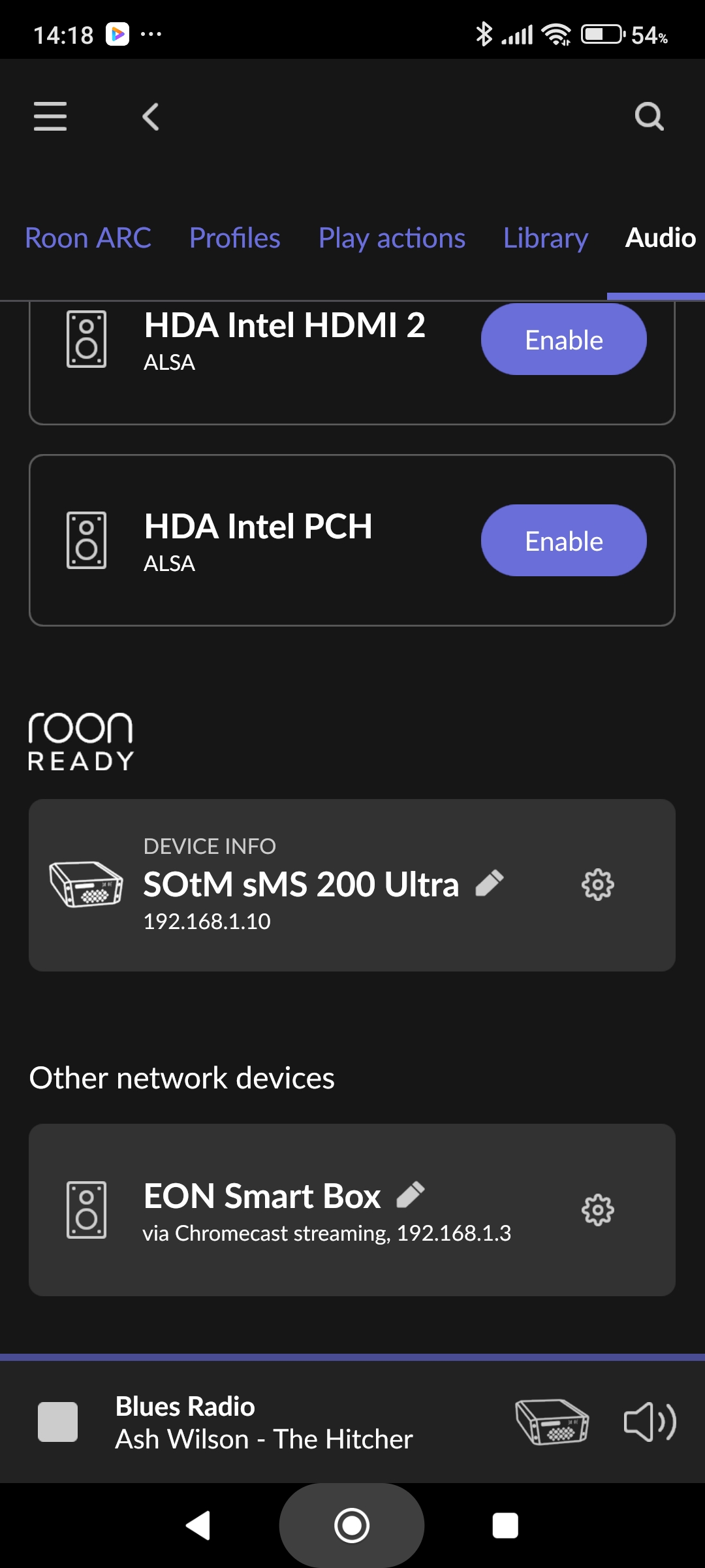

а… сорян. в Линюхе же не Асио. в самом Руне смотрите в списке устройств, куда играть. там должно появиться устройство с Diretta в названии.

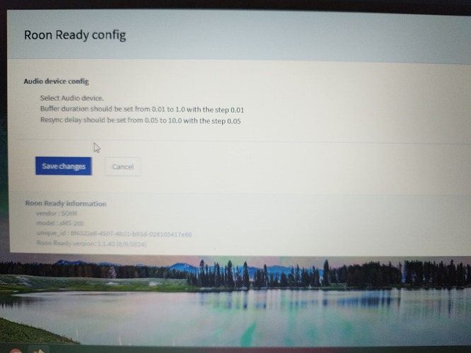

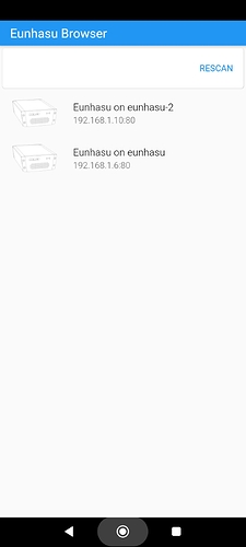

У мне Рок сервер. Екран у Руне с устройствам так выглядит.
Так не будет. Надо рун сервер на сотме запустить и указать ему играть в Диретту.
Ето значит, что если как у мне roon на отдельном rock server , не получится правильно ли понял
Я запустил свою Диретту. Драйвер стоит на винде, там же разные серверы, которые могут играть в Асио: Roon, HQP, Jriver и др. Звучит великолепно! Диретта лучший спец аудио протокол.

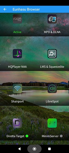

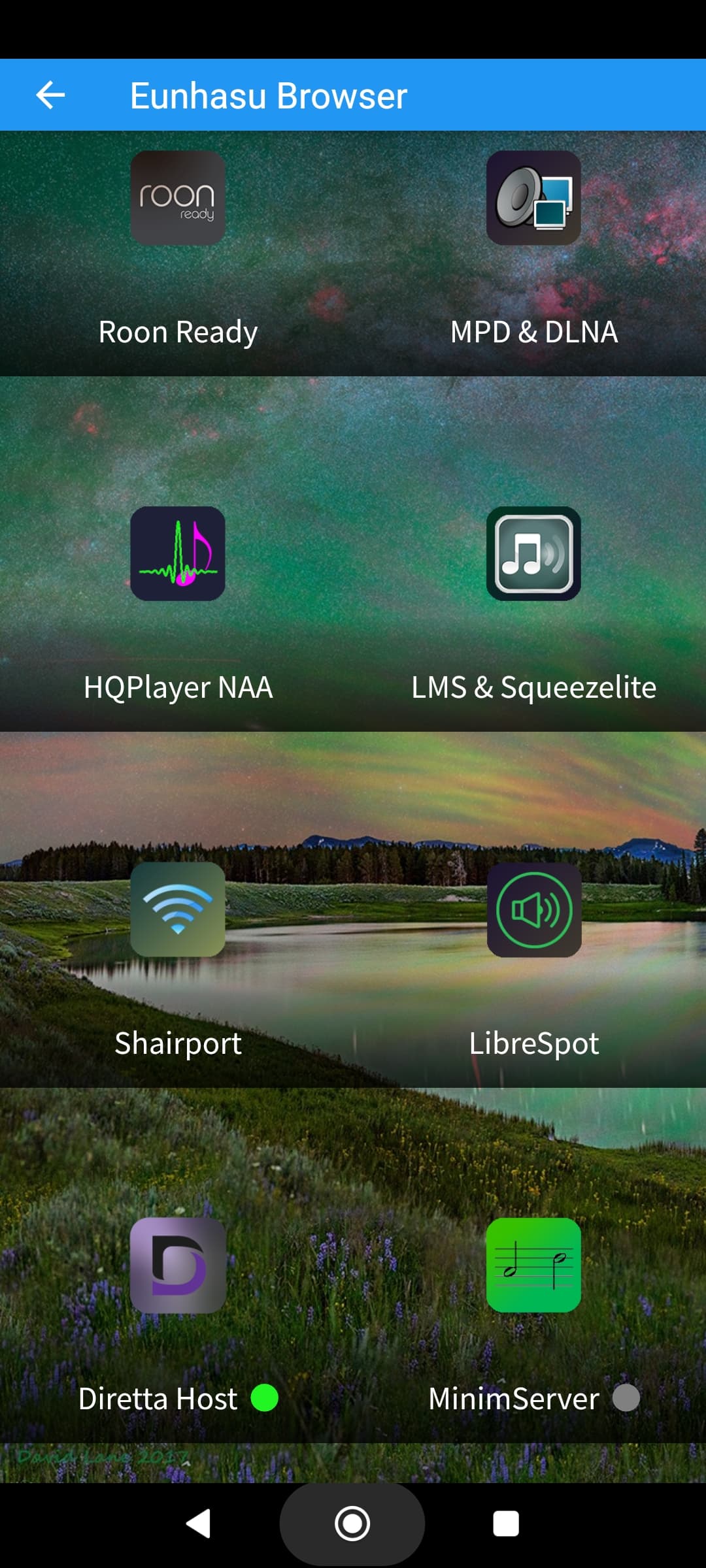

В Юнхасу же есть свой Рун сервер. Запустите его и с него в Диретту
И в хосте и в таргете Рун активен.
в таргете не нужен Рун, там будет работать клиент Диретты. в Хосте нужен сервер Рун. Внешний сервер не нужен для Диретты.
Не ориентируюсь што надо сделать.Спасибо за помощь.Такая конфигурация сейчас.
