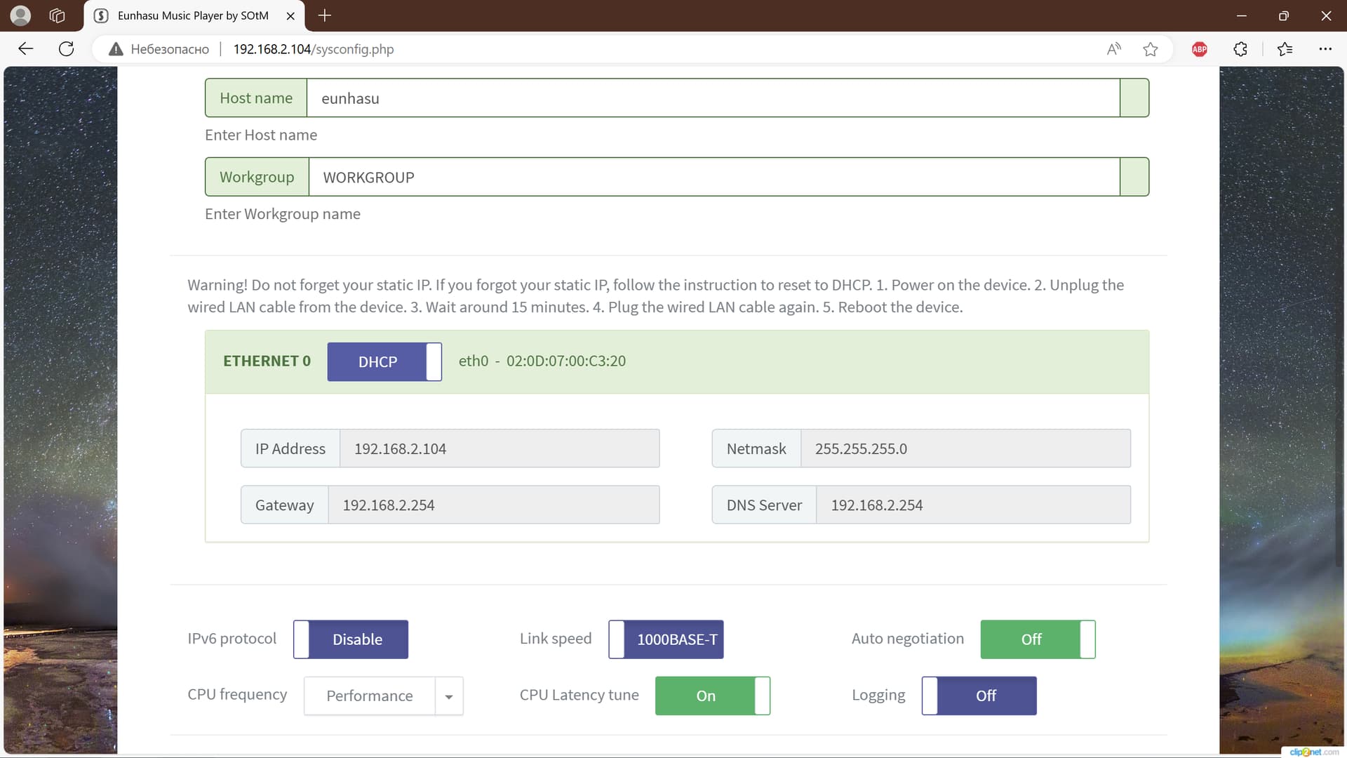

подскажите как поставить статический ip чтобы не сбрасывался? ставлю статический, жмакаю сохранить и перезагрузить систему. сохраняет и перезагружает. показывает, что статический ip включен. какое-то время так работает. после перезагрузки компьютера на следующий день заходишь в меню и видишь динамический dhcp, как на скрине.
на компе и стримере статический ip стабильно работает, а на сотм не хочет(
Попробуйте переключатель DHCP отключить или переключить на статичный, на картинке он у вас активный.
отключал и переключал)
статический айпи автоматически становится динамическим после перезагрузки компьютера.
ps. скорее всего дело в настройке сотм производителем. нашел в описании прошивки:
Кроме того, была функция возврата к DHCP, если вы установили IP Eunhasu на статический, но не можете вспомнить IP-адрес.
В этом случае «подключитесь к порту LAN устройства с помощью кабеля LAN, перезагрузите, отсоедините кабель LAN, подождите 15 минут и снова подключите кабель LAN» было процессом возврата к DHCP со статического IP, но он был изменен на ожидание в течение 5 минут после первой перезагрузки.
т.к. после выключения компа питание на лан кабель не подается, сотм автоматом меняет установленный статический айпи на динамический.
корейцы…

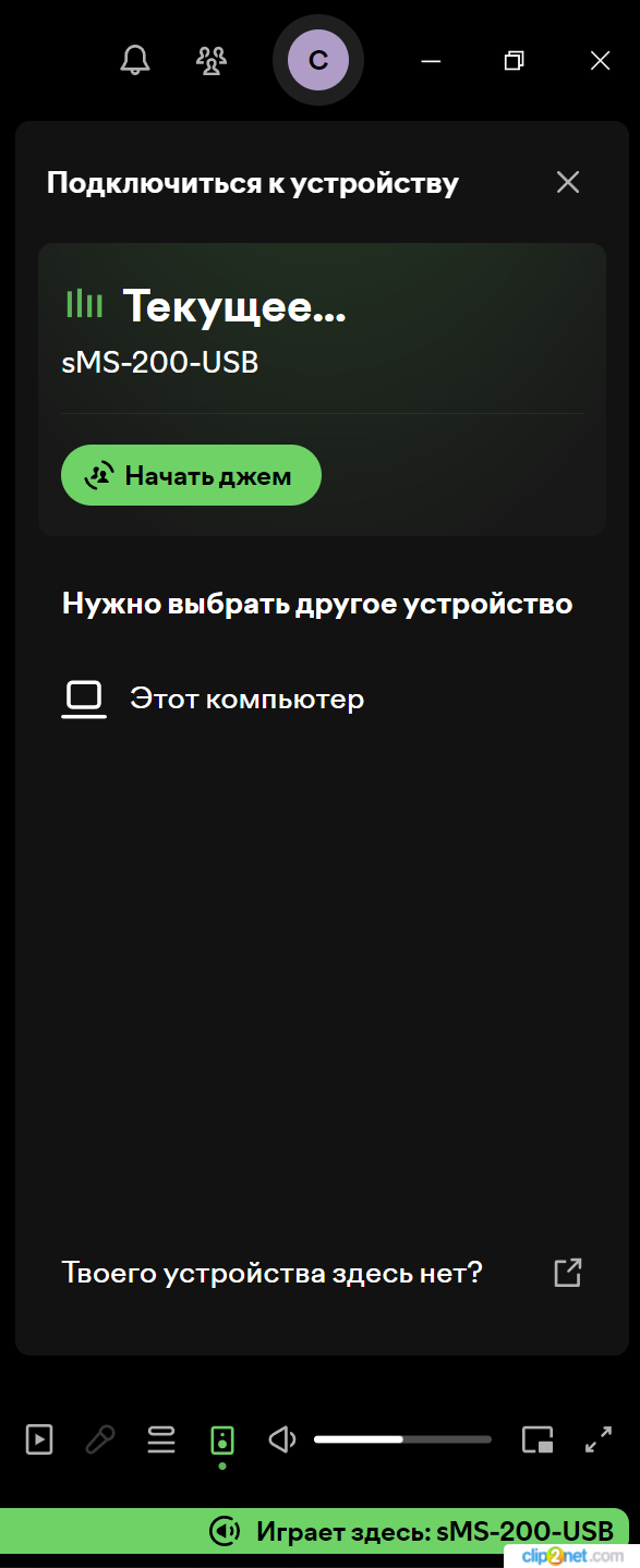

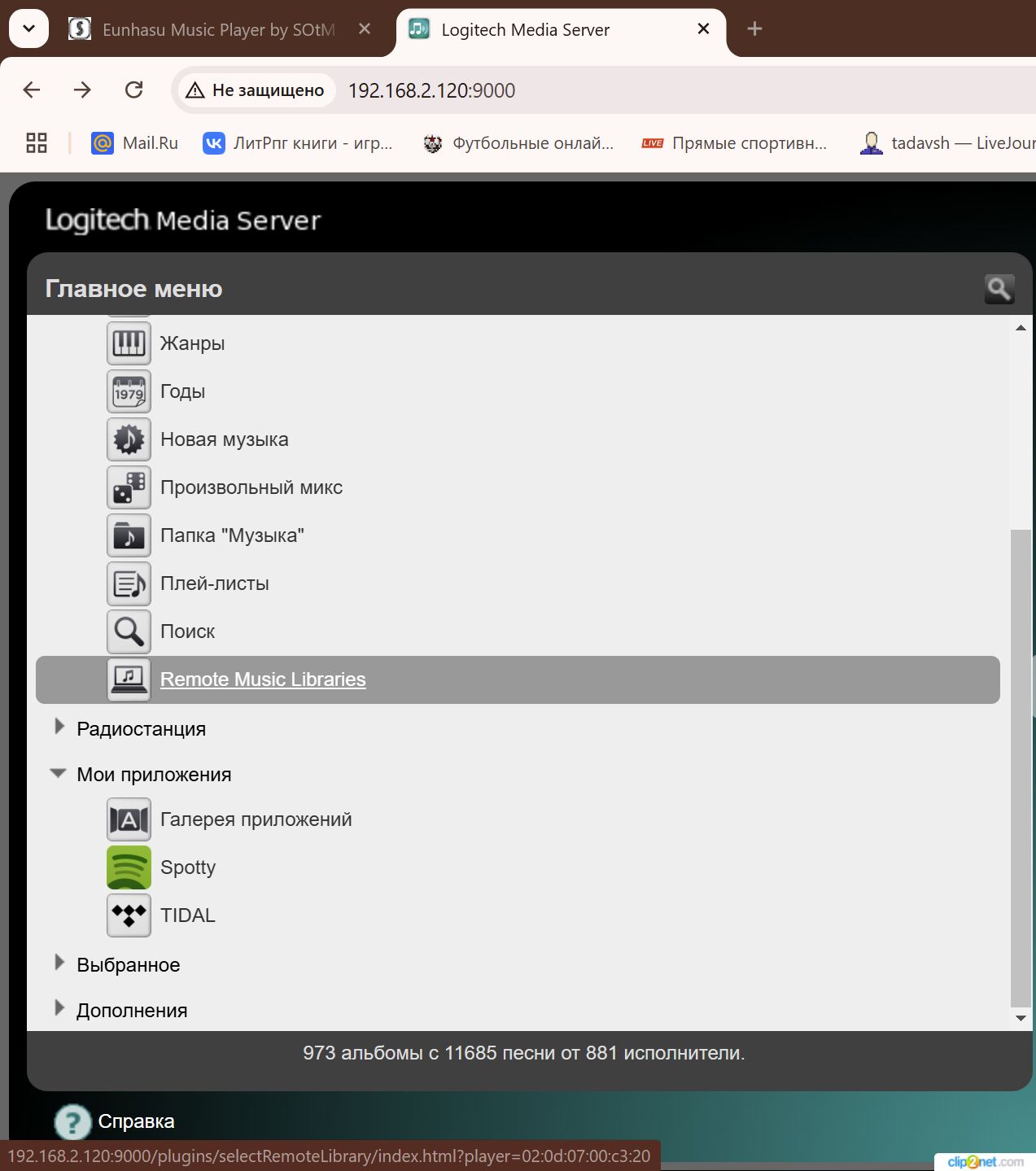

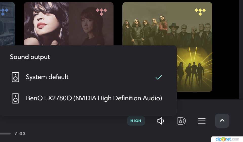

в тидал sms-200 neo не определяется ни в мобильном приложении, ни на компьютере. не видит устройство.
со спотифай проблем нет. определяется там и там.
при этом через оболочку eunhasu в приложении lms работают оба.
у вас оно работает? подскажите как запустить sms-200 в тидал через родное приложение

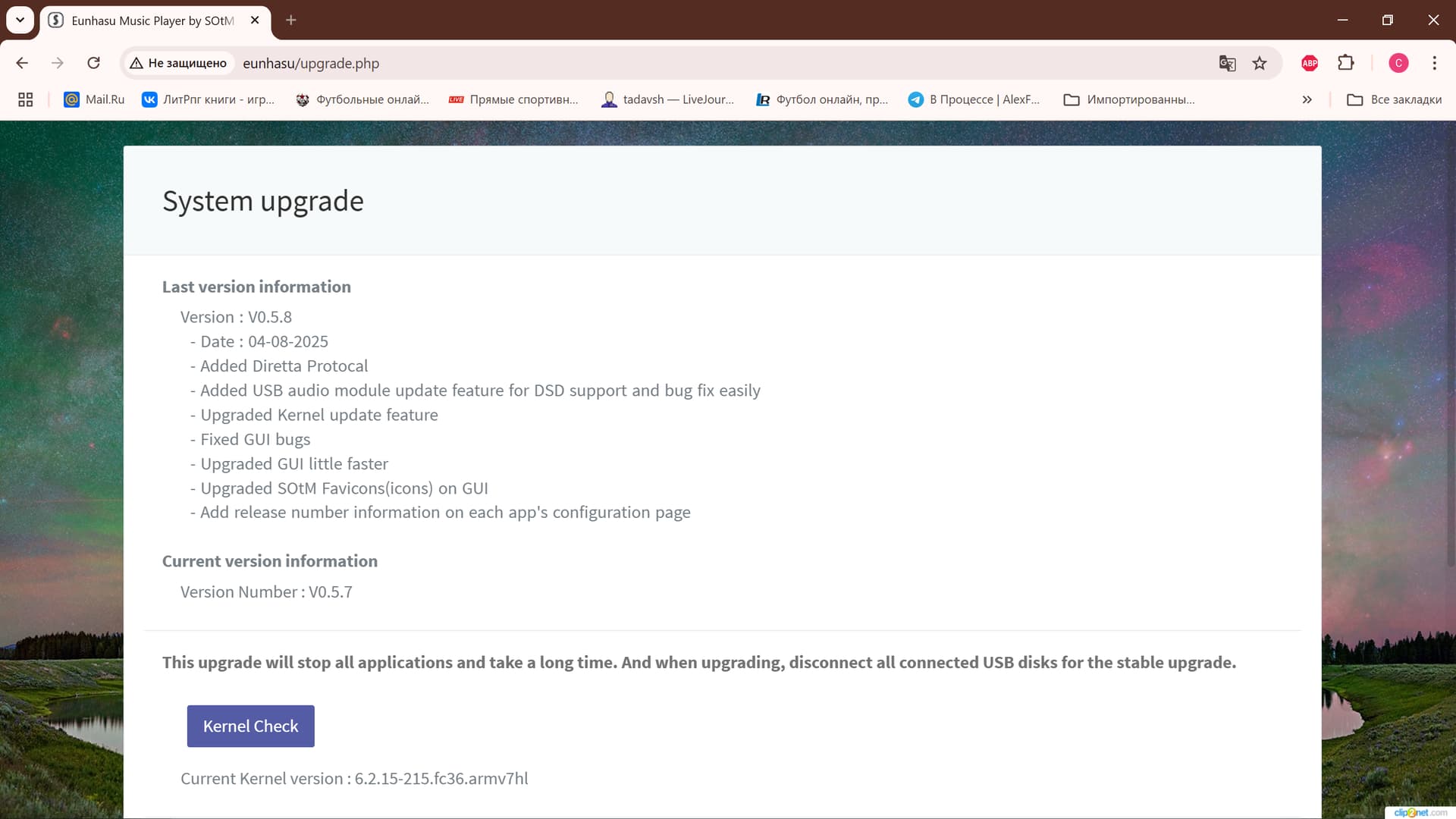

Diretta — сетевой аудиопротокол, разработанный специально для аудиоустройств высокого класса.
Устройство-хост Diretta отображает аудиоустройство целевого устройства Diretta как виртуальное аудиоустройство. При выборе и воспроизведении музыки на устройстве-хосте музыка, воспроизводимая на устройстве-хосте Diretta, выводится через целевое устройство Diretta. В то время как многие приложения для воспроизведения музыки уже могут транслировать музыку по сети, другие проигрыватели работают, используя собственные протоколы связи. Напротив, Diretta позволяет всем приложениям-музыкальным проигрывателям транслировать музыку, поскольку устройство-хост установлено как виртуальное аудиоустройство. Поддержка Roon, MPD и LMS.
предлагают обновить прошивку и установить Diretta.
Я установил, новую прошивку, но Диретта не пользуюсь.
Если бы еще знать, как им пользоваться на практике…
угу, пока информации почти нет.
на аудиофилии в разделе SOtM (Sponsored) в двух ветках немного инфы.
Будем ждать.
