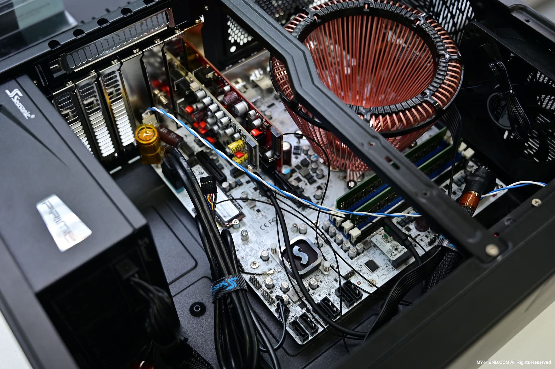

https://www.my-hiend.com/vbb/showthread.php?13419-2024年德國慕尼黑High-End音響展實況報導-Munich-High-End-Show-2024&p=261434#post261434

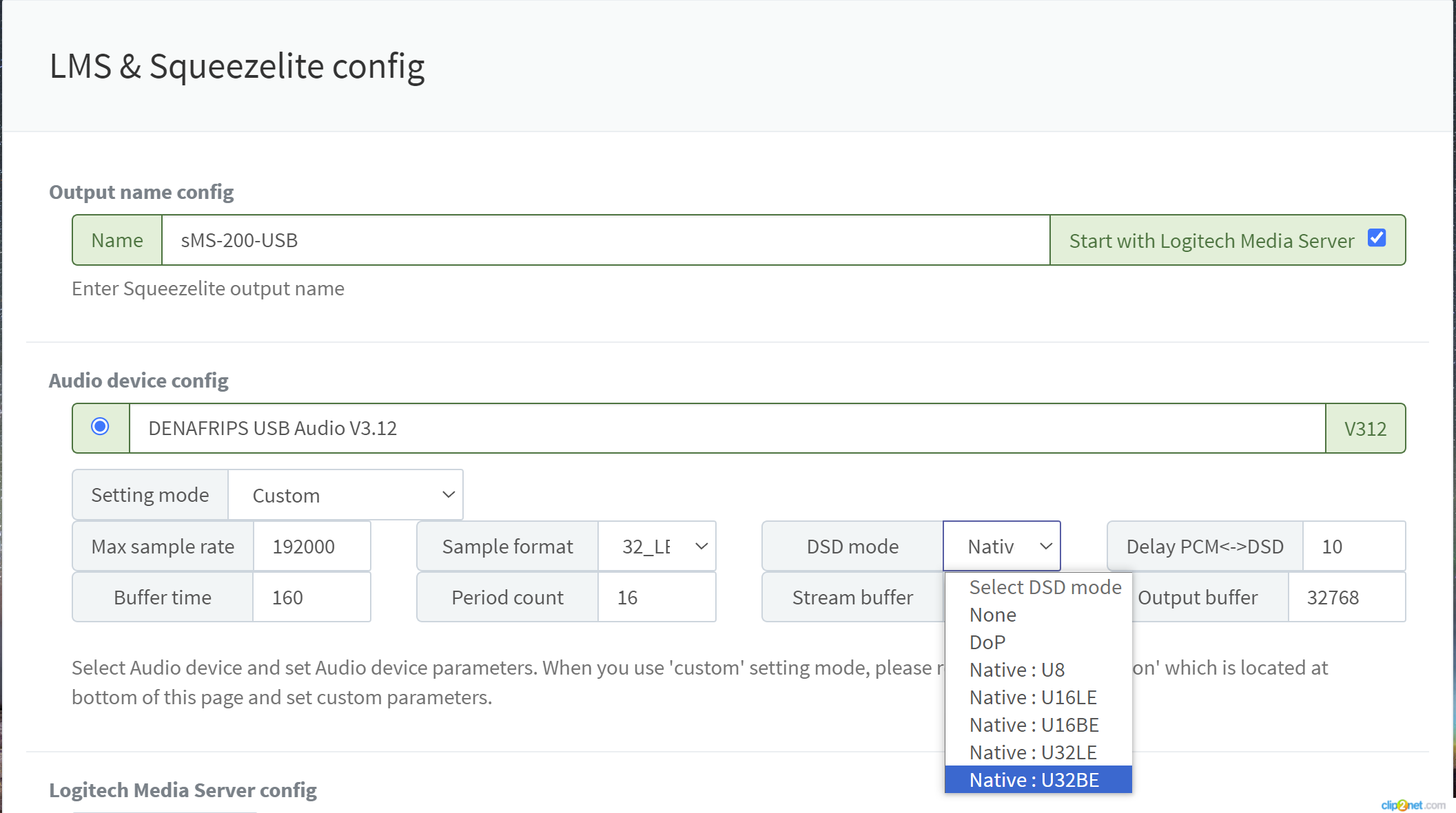

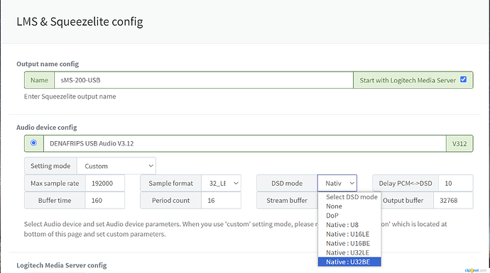

подскажите настройка lms в sotm на качество звука влияет? какие параметры выставить, чтоб совсем хорошо стало?)
У меня эти настройки особенно на качество не повлияли. Баффер тайм ставлю 40 или 100 (по настроению))). Период каунт - 4. Когда-то показалось что лучше, но сейчас не слышу. Скорее по привычке. А вот возможность выбрать частоту процессора в последних прошивках - очень влияет на звук. 312 МГц оптимальный для меня вариант. Прям очень слышно.
Какая красота, а что это?
Это с Мюнхена 24.

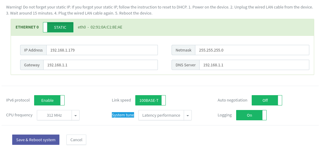

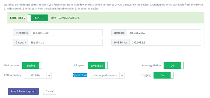

А где именно в настройках СОТМ 200 Нео искать выбор частоты?
System Setup - System config - CPU frequency. Чем меньше, тем лучше играет. Но больше тупит при настройке и т.д. У меня все более-менее работает на частоте 312 MHz. Там же можно поиграться с System tune - но влияние этого меньше.
Там ещё System Tune - должна быть интересная опция.
