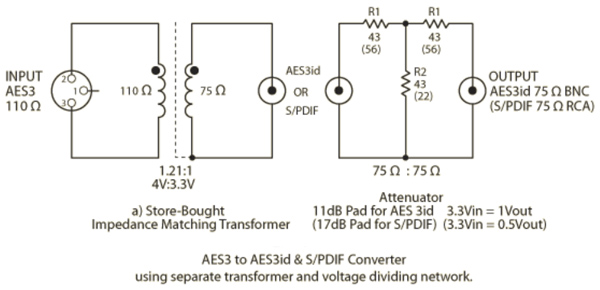

Господа, а не подскажете, существует ли фабричный переходник AES3 в SPDIF, который не только согласует 110-75 Ом, но и понижает уровень сигнала, потому, как в AES3 до 10 В, а в SPDIF до 1 В? Или я неправильно понимаю, и согласующий адаптер понижает и уровень сигнала? Хочу попробовать yellowtec, но боюсь спалить цап.

Но он там есть.
Rated voltage ≤ 5 V p-p
Но да, существуют ли вообще, такого нет ответа.

≤ 5 V p-p насколько понял, обычное напряжение в AES3
Да, peak-to-peak же, то есть 10 вольт.
Просто есть достаточно много схем в инете с понижением уровня, но заводского не нашел.
Вооооот… поэтому я дал ссылку на несомненно правильные, а там заявляется только преобразование импеданса.
Ну, да
Так, неправильные они, нужно 1 В
Мне кажется, что как раз “они” правильные как пассивные, а чтобы pro в consumer преобразовывать правильно, то пассивным не обойдёшься.
Там кроме уровней ещё отличия же есть…
AESSPDIFFigure2
Вот например
