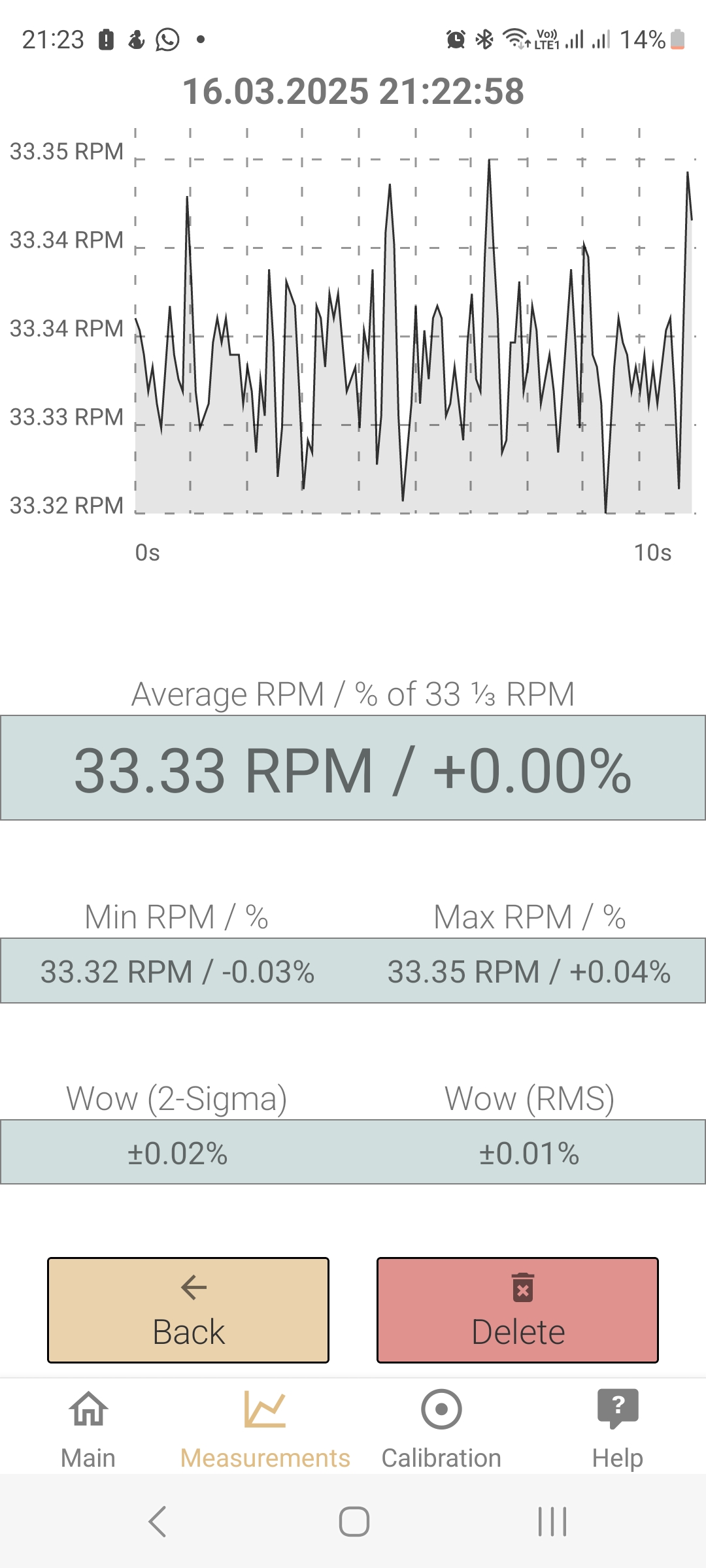

После замены масла в моторе Micro Seiki DD-7, программка показала вот такие цифры:
До замены масла измерял ещё другой программой, но цифры были такими же.
Ну вот, эффект есть, а затраты на 1 руб.
