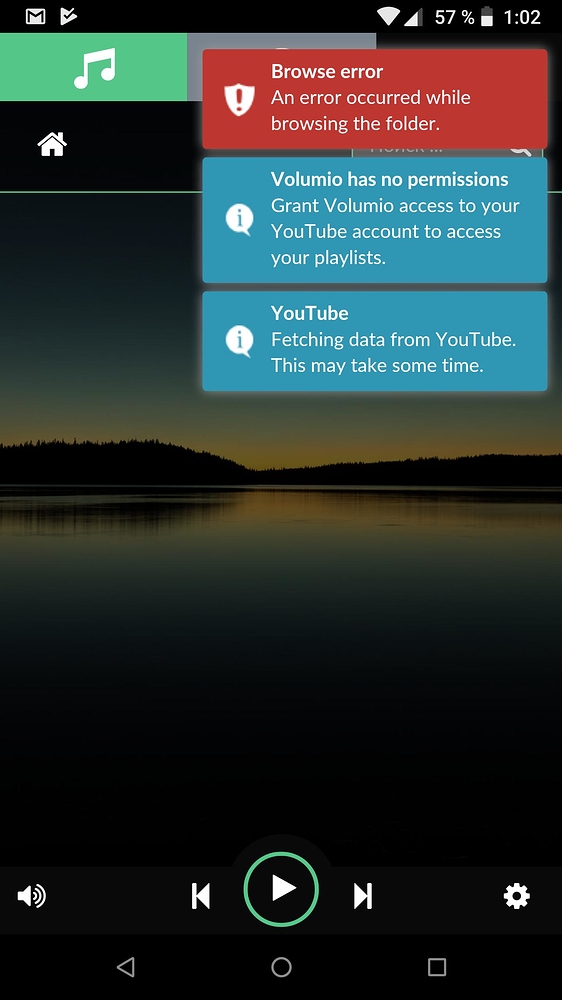

Вот попробовал поставить снова плагин Ютуба в вольюмио и вот…
Что это такое?

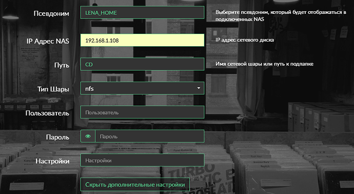

Помогите пожалуйста соединить по сети малинку и компьютер!
На компьютере с Windows 10 на диске D:\ имеется расшаренная папка CD.
Адрес компьютера 192.168.1.108 . Имя компьютера LENA_HOME
Пробовал устанавливать на малинку почти все программы ( MoOde, RuneAudio, Volumio)
Ни на одной не смог соединиться по сети. Сначала пробовал по cifs. Ничего не получилось. Поставил NFS сервер, настроил как тут сказано http://samsungtvupgrade.blogspot.ru/2010/07/nfs.html
всё равно не соединяется.
Volumio вот такую ошибку выдает
2018-04-25_20-40-26
С ноутбука Windows XP расшареную папку видно.
Уже не знаю что делать…

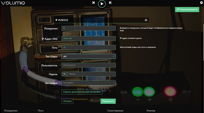

Вот такие настройки делаю в Volumio
В ханевин прописано так:
D:\CD -name:LENA_HOME 192.168.1.100
так работать не будет. вот так расшаривается диск d
строка в экспорте такая
d:\ -public
протокол в ханевин TCP
если расшарить папку, то
d:\CD -public
в волюмио соответственно /d/CD
сейчас попробую так поставить

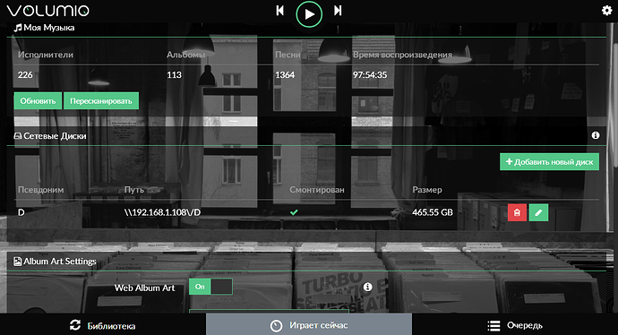

УРАА!!! Прогресс есть!
Попробовал с утра в ханевин прописать весь диск D:
И указал в Volumio тоже весь диск. И все соединилось!
Всем огромное спасибо за помощь! Буду копать дальше!

повторю вопрос… ютуб плагин у кого заработал под вольюмио?

Получилось с дополнительными настройками соединиться по самбе!
Прописал в дополнительных настройках “vers=1.0” и всё сразу соединилось.
