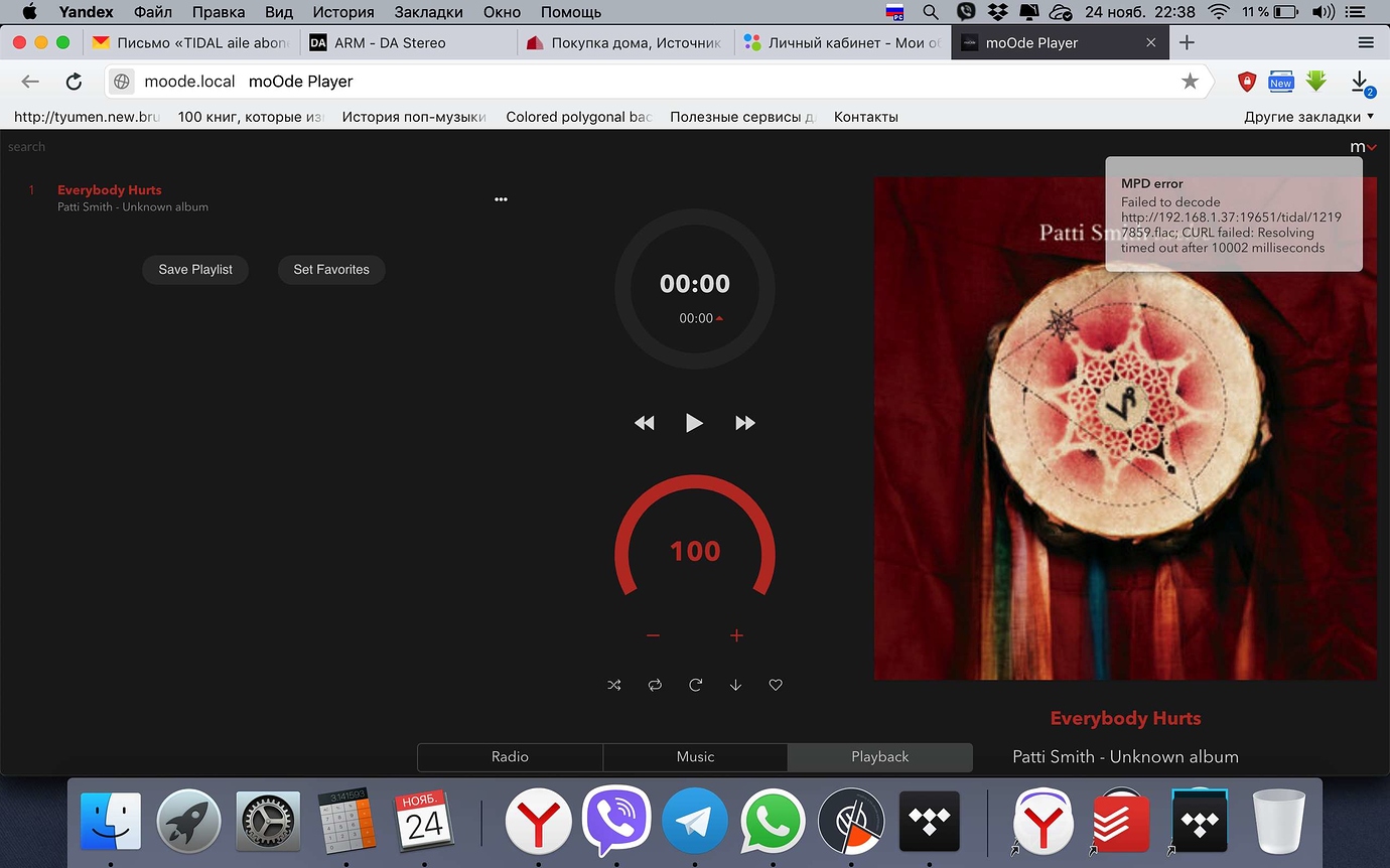

Прошу помощи.
Имеем 502dac, moode, android, iphone, audirvana + и тидал
Проблема в том, что тидал ни в какую не хочет крутится с android, iphone на малинку.
Приэтом я вижу что должно играть
При этом с маков и аудирвану - 100% работает.
Бабл upnp c телефона/айфона локальные файлы гонит нормально
Куда копать?
Семен, попробуй ради интереса подвинуть все поближе к рутеру или другой WiFi рутер, т.к. твоя малина у меня работала с тидал через ios/mconnect абсолютно без проблем. Хотя мало-ли, может с андроидом чего-то…

Audio Config - Configure UPnP - check content format - No. Может поможет.

Давайте копать дальше…
Настройку пставил - не помогло, возможно нужно было полностью обесточить, а не делать ребут штатный…
Тидал в бабле играет
Локальные файлы бабл передает на малинку…
Затык только в том когда телефон качает трафик тидал и гонит его на малинку…
Возмзожно все таки что-то в роутере нужно посмотреть? У меня последняя версия кинетик гига…
