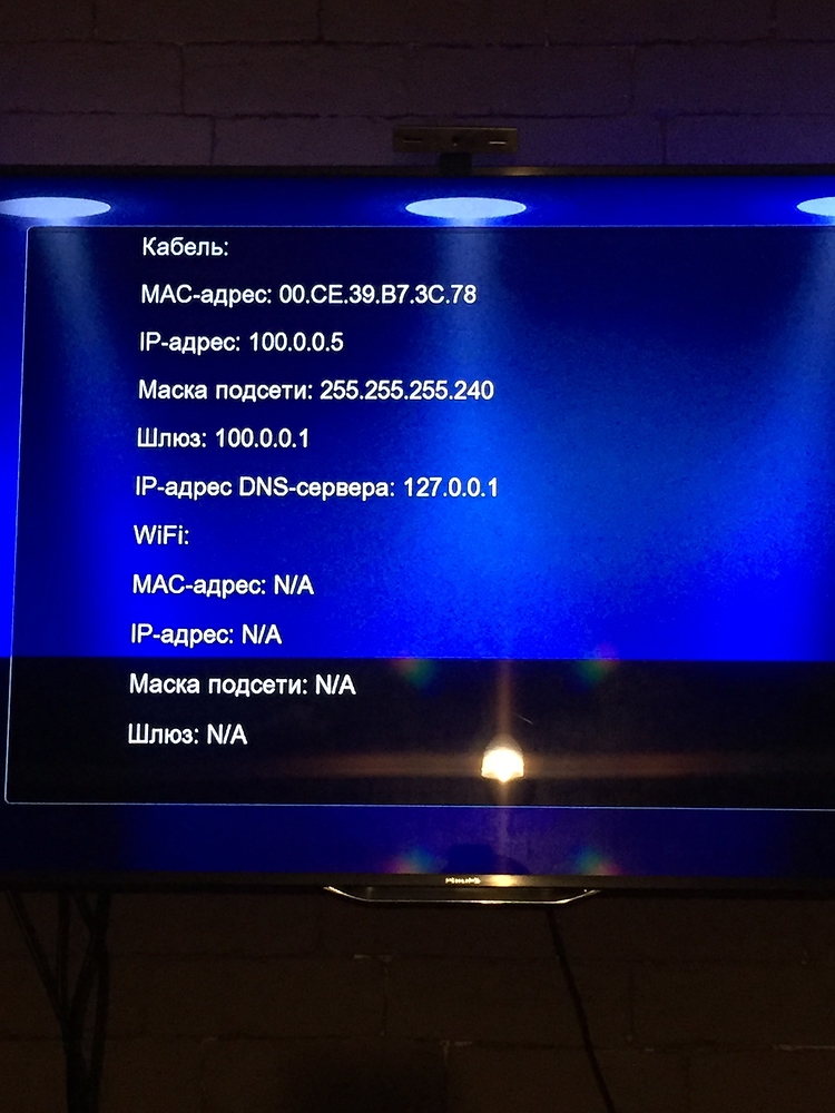

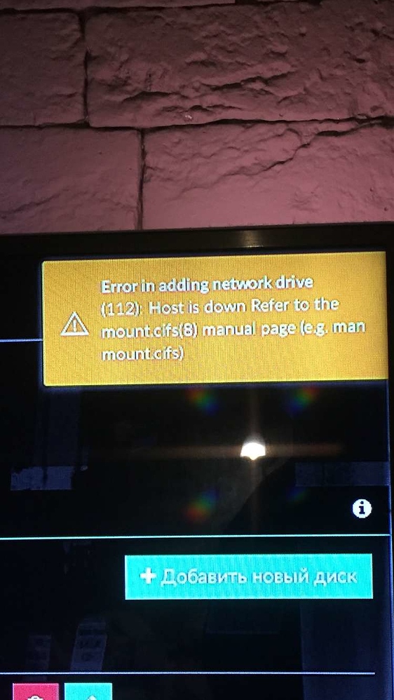

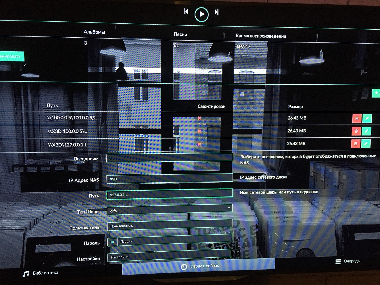

Добрый вечер. Сутки разбираюсь с valumio. Не как не могу прикрутить nas. Напомню: поставил с флешки на комп. С флешки музыку играет.
Есть 1.5 терабайта на медиаплеере. Раньше на сетевом плеере teac и пионер n-50 слушал без проблем с него. А здесь нет. Всё перепробоал. Вот мои Настройки на медиаплеере:
Поставьте плеер MusicBee, в нём вывод звука через Volumio, и никакой возни с сетью.
Тут посмотрите, имхо все очень понятно
Попробуйте поставить пароль и логин
После каждой смены настроек и сохранения обязательно перезагружайте волумио
У меня один раз такое было - настроил все правильно, но не работало, копался потом еще 30 минут, а потом просто перезагрузился и все заработало.
Смотрел. Я не пойму( пароль попробую.пороль поставить.
Еще не забывайте перезагружать волумио!

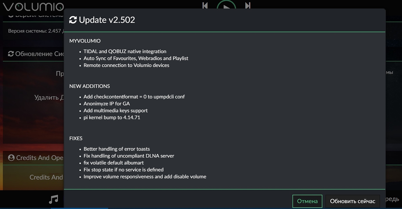

Неужто Тидал прикрутили?
С замиранием сердца… Так достали все эти костыли… Не прикрутили:(( Что такое нативная поддержка? Плагина в списке плагинов не вижу :((
Это только в платном MyVolumio
что почём? И как стать счастливым обладателем?
Два с копейками евро в месяц. Где-то с неделю назад обсуждали.
