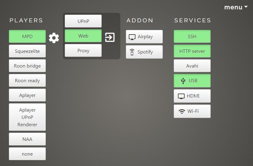

Описание “Базовый” интерфейс позволяет быстро переключаться между программами и включать/выключать фунционал.
<a class="lightbox" href="https://www.dastereo.ru/uploads/default/original/3X/b/c/bcbcbc9f2cddeaf1563e07532f308b7d0f45110a.jpeg" data-download-href="https://www.dastereo.ru/uploads/default/bcbcbc9f2cddeaf1563e07532f308b7d0f45110a" title="main_menu">[main_menu]</a>
У некоторых программ есть настройки, появляются справа от кнопки при её выборе. На данном скрине видно, что можно открыть настройки MPD и запустить сервисы, связанные с ним.
MPD UPnP - UPnP рендерер,
MPD Web - веб-интерфейс для управления MPD, при выборе появится ссылка на его открытие,
MPD Proxy - кэширующий прокси-сервер, позволяет улучшить качество воспроизведения при использовании сетевых музыкальных сервисов.
HTTP - выгружает web-интерфейс до последующей загрузки (если вы считаете, что он влияет на звук).
Avahi - включает/отключает отображение в сети по адресу rpi3.local, airplay сам запускает эту службу.
USB - .включает/отключает USB-порты для использования жесткого диска или USB ЦАП.
HDMI - включает/отключает питание HDMI и выводит обложку и тэги играемого трека, если они есть,
на плеерах MPD, Squeezelite, Airplay, Spotify.
Пункт Menu позволяет настроить систему. Добавить сетевую папку, выбрать драйвер карты, выключить, перезагрузить и так далее.
