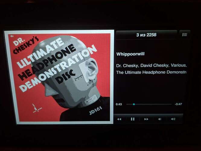

Идея-фикс, мечта или задача… найти-поставить софт с хорошим (на мой ух) звучанием и выводом на встроенный дисплей в таком виде https://www.dastereo.ru/uploads/default/original/4X/8/4/8/84839504286d71287866d1c4eae7894961b51810.jpeg
Т.е. с максимальным размером обложки альбома.

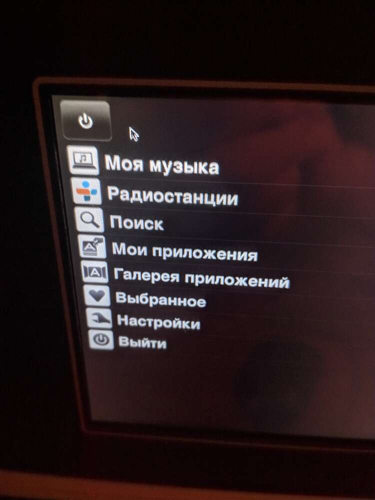

И не могу найти, как войти в веб-морду именно плеера, а не его настроек? А ведб видел хде-то…

Есть ли возможность возможность в rAudio установить такой вид обложки плеера?
Виктор, если речь идет о Squeezelite то у него все плохо с этим, это плеер без интерфейса. Вообще. Никак. Все красивые картинки с интерфейсом на этот плеер - это обертка вокруг либо управлялок, либо вокруг самого LMS, например material skin. И все это великолепие через веб доступ.

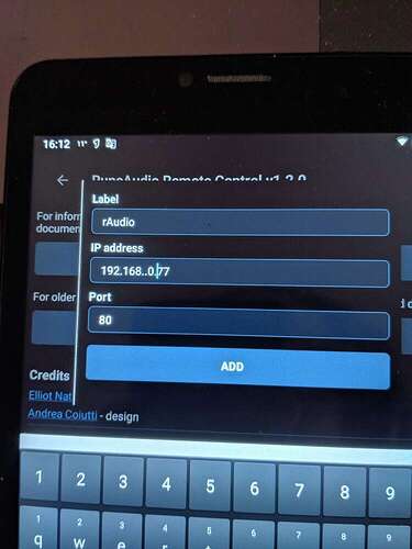

В этом приложении свайпом слева от края экрана-направо, можно вручную указать нужный ИП адрес устройства, если он не определился автоматически.
Вот видео процесса.
Ввожу адрес:
В ответ пишет, что не может найти.
Адрес моего роутера 192.168.0.1. Что я пишу не так?
Лишняя точка после 168?
Не-а, на данном фото она случайная. Я несколько раз вводил и сейчас “контрольный” ввод сделал, не помогает.
P.S. Ох я и старый склеротик!!! Вчера с Yoctoap возился-осваивал-ковырялся, ну и сёдня его адрес упорно в rAudio забиваю…
Всё, подцепился!
