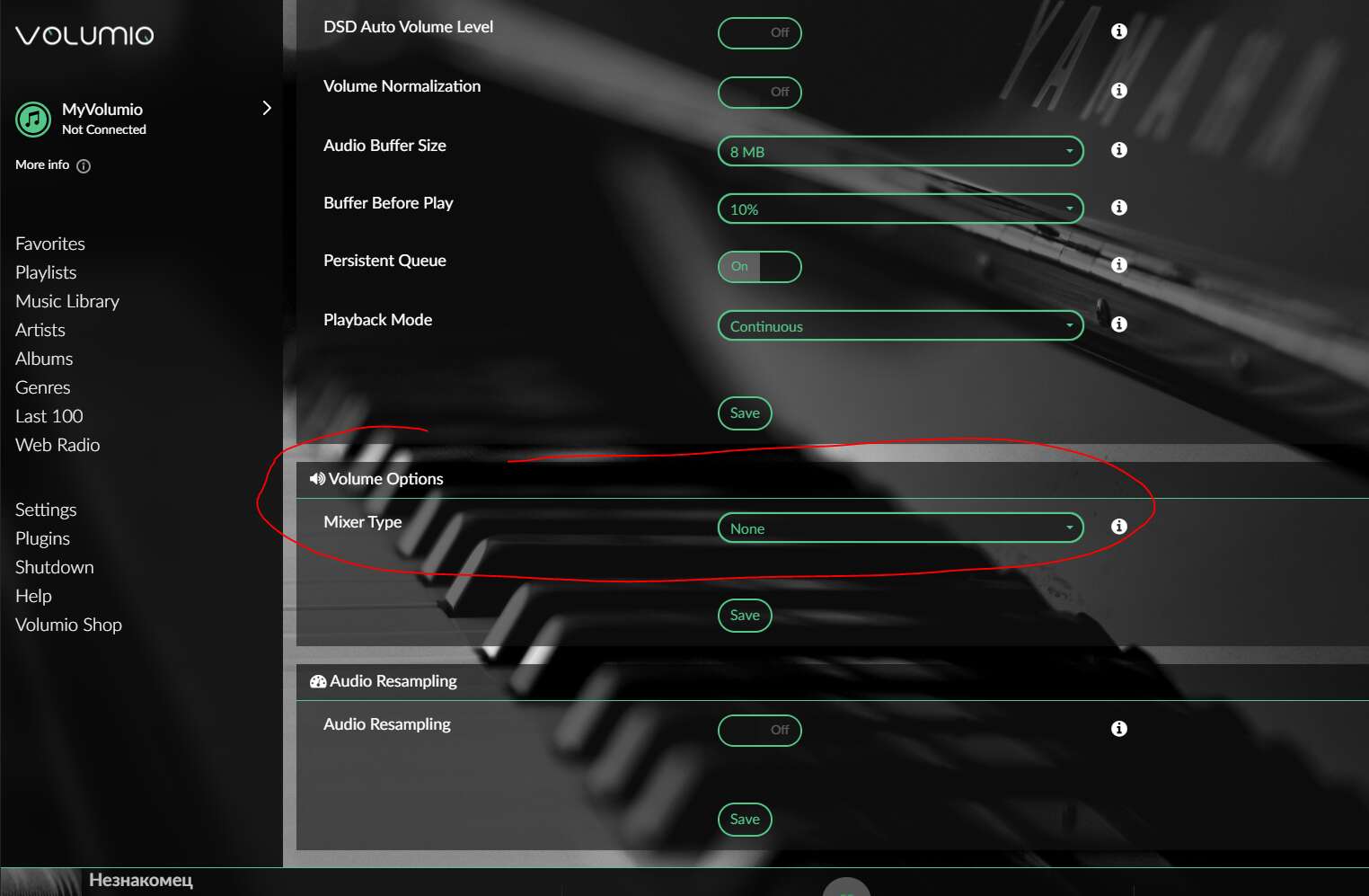

Попробовал плагин Spotify на NUC. Обновил Volumio до последней версии(хоспади, какое ж уродство их новый ui, как будто лопатой в экран накидали элементы… :woozy_face:) Так вот, тот плагин, который называется, просто Spotify, после установки не виден в приложении Spotify. А тот плагин, который Spotify Connect 2, установился нормально и работает без нареканий. Воспроизвожу по usb, на topping d50. Но есть один нюанс… Если в настройках выключен микшер(а он у меня обычно выключен и всё играет нормально, просто из ui не регулируется громкость), то через spotify звука нет… :man_shrugging: Может и у Вас там что то с этим связано?
Вот скрин настройки о которой я говорю:
Settings / Playback Options / Volume Options / Mixer type:
В таком положении, Spotify не работает.

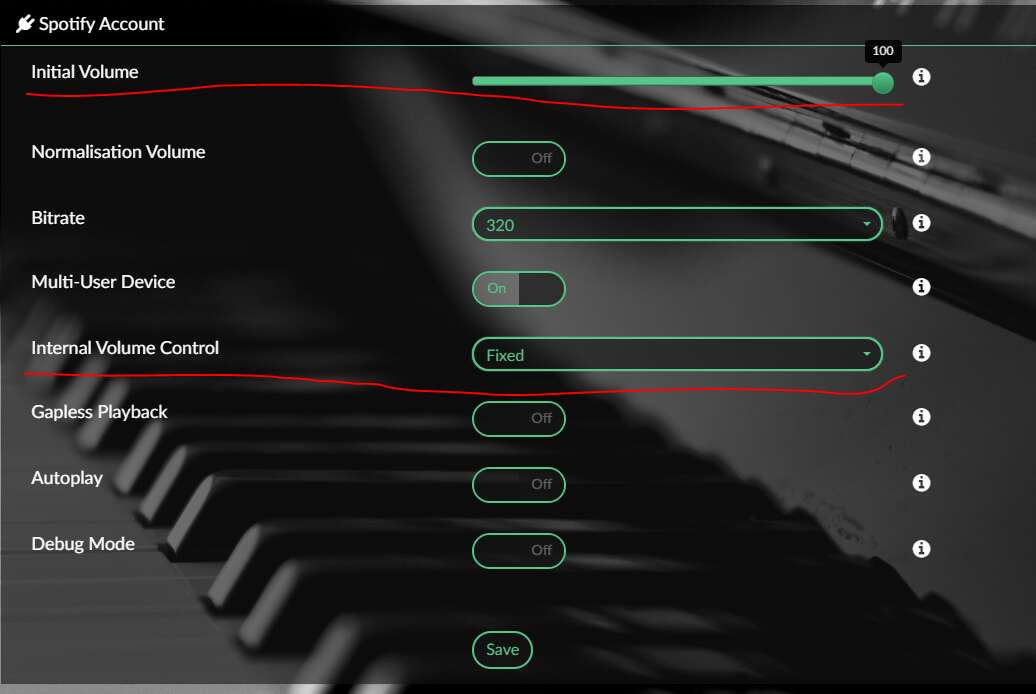

О… Вот так, в настройках плагина, заиграло и с выключенным микшером…
