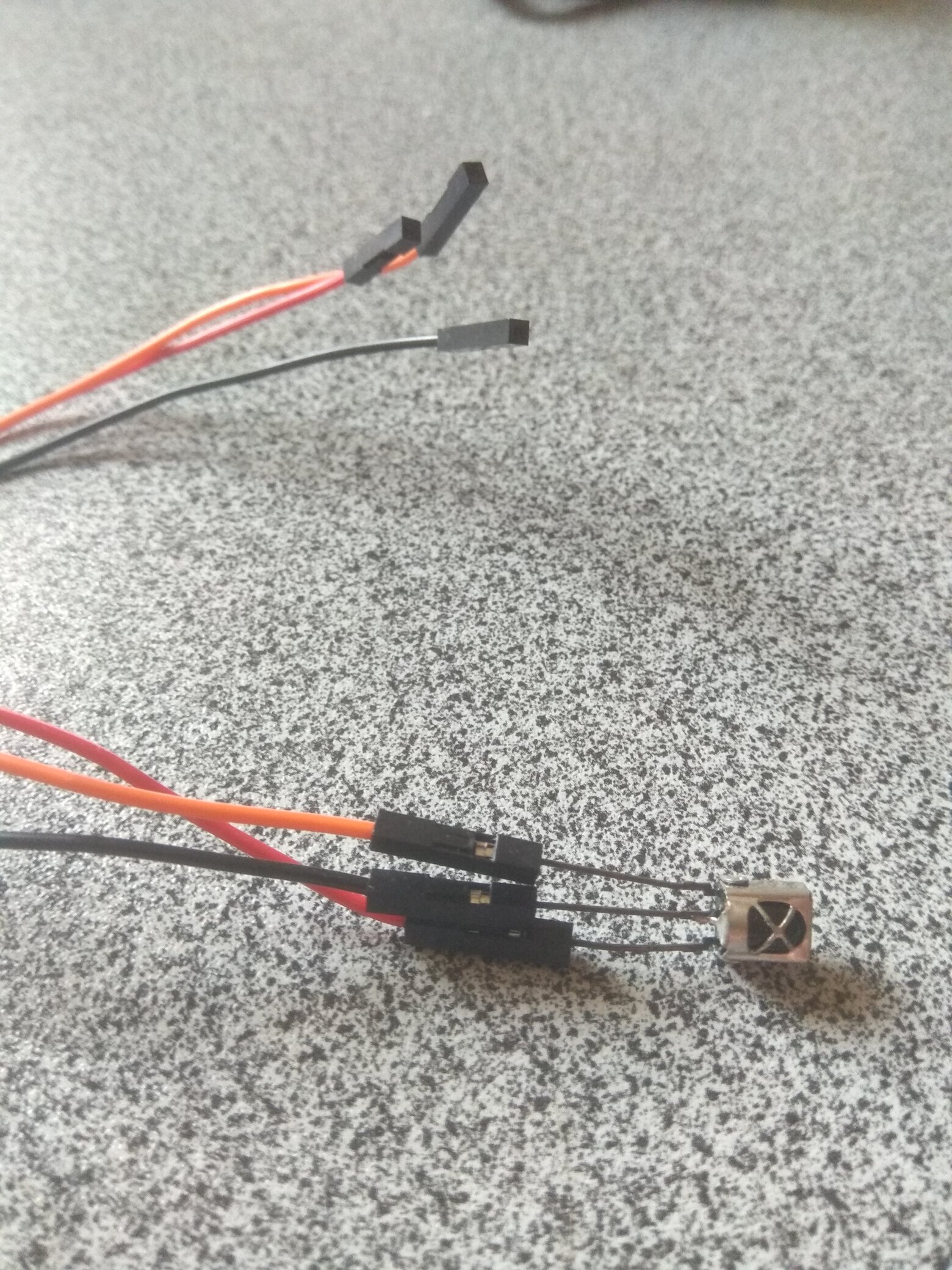

USB не пробовал, я покупал вот такую штуку:
и настраивал имеющиеся пульты на неё. Есть некоторый геммор с настройкой(считыванием сигналов). Но это один раз тока отмучить, а потом, гомкость, плей/пауза, нэкст/прэв, выключение… Вообщем всё что есть в командах волумио, всё можно использовать…

С usb преграда в том, что нужен драйвер, и не просто драйвер, а тот, который будет иметься и работать в среде волумио/мууде и тд. А такая штука как у нас, цепляется на gpio и работает as is… надо только коды сигналов знать…
Это правда, но там же linux, скорее всего есть что-то для LIRC. А если хочееся простого - иди проторенным/описанным путем. :slight_smile:
