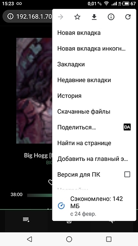

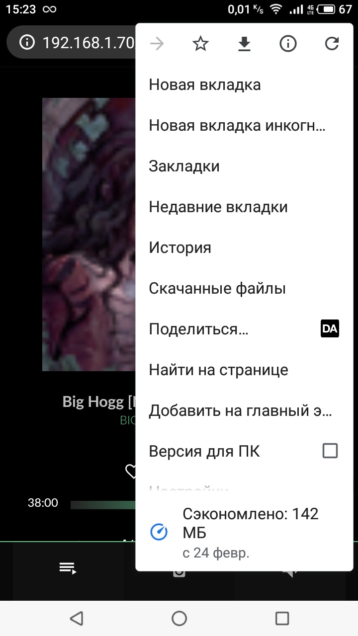

Первое: на роутере присваиваете volomio статический адрес.
Второе: открываете этот адрес в Хроме и добавляете на главный экран.
Единственное отличие от управления в браузере, это регулировка громкости хардворными качельками телефона… Это возможно только из приложения.
