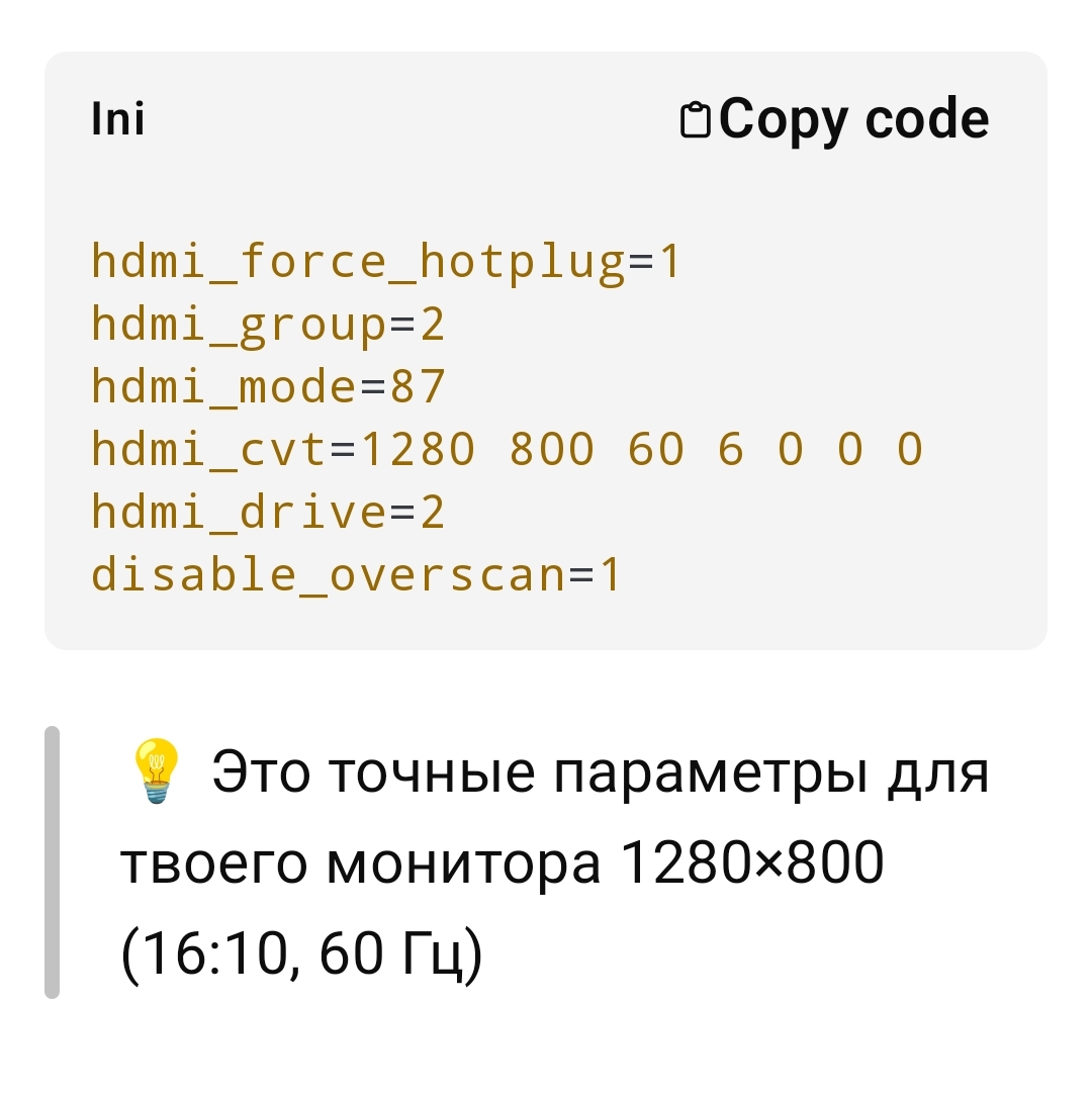

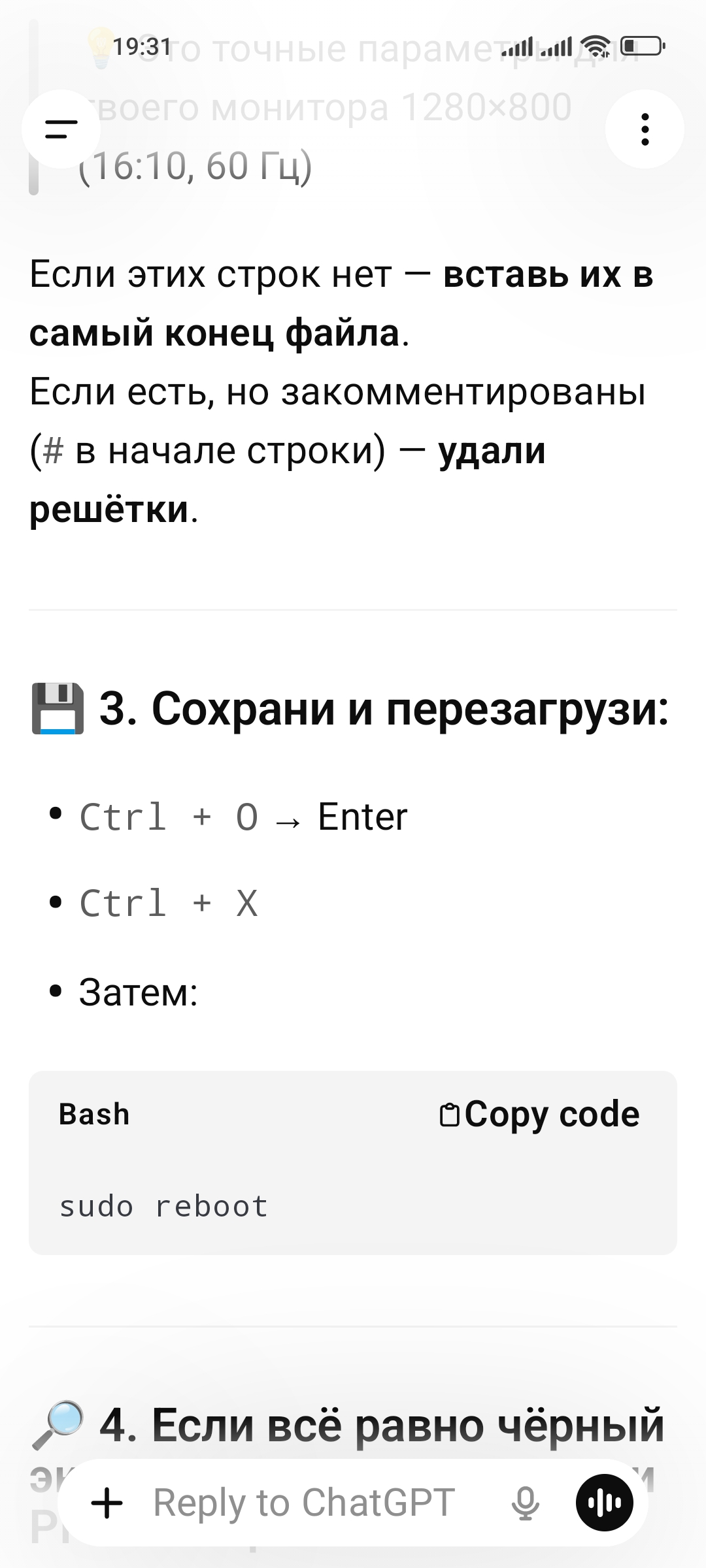

Выше недавно давали инструкцию как включить HDMI дисплей:
Да спасибо прописал конфиг но установка плагина все равно завершается ошибкой. Может более старая версия нужна?
