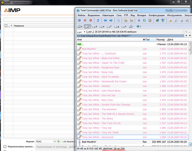

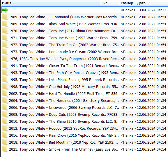

Покажу на примере 20 альбомов дискографии Tony Joe White, но можно хоть 100 альбомов разных исполнителей одновременно эти способом разделить на треки.
В Total Commander идём в нужную папку - видим эти 20 альбомов:

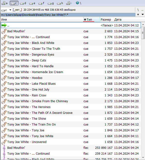

Нажимаем комбинацию клавиш Ctrl+B, чтобы все вложенные в папки файлы отобразились общим списком, и выбираем группировку файлов по Типу:
Комбинацией клавиш Shift + Стрелка вниз выделяем все файлы *.cue
Или Shift+PageDown для быстрого выделения сразу целыми страницами, если в списке их очень много.

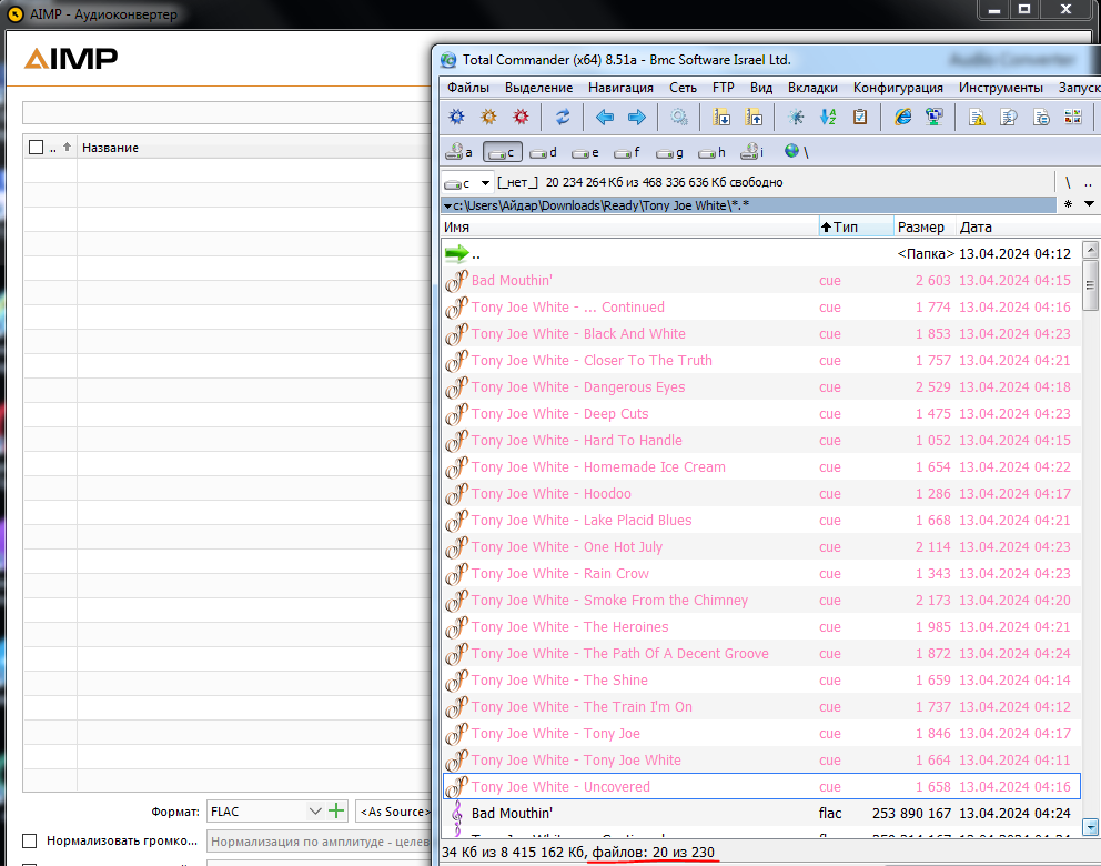

Выбранные файлы будут красным шрифтом, а в нижней панели отобразится точное количество выделенных файлов - в данном случае их 20, как и количество альбомов. Если есть альбомы, состоящие из 2 и более дисков, то и общее количество соответственно покажет побольше:

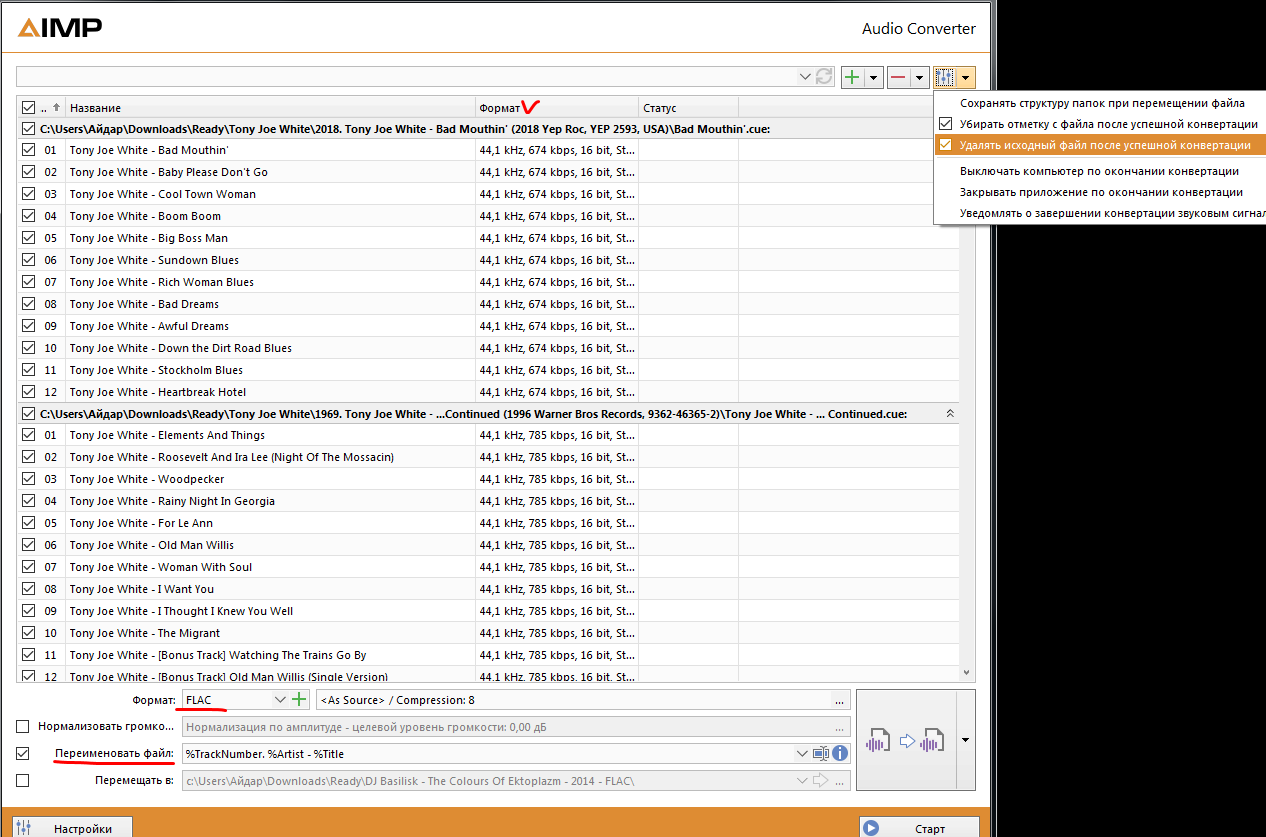

Далее одним движением мыши закидываем выбранные файлы в AIMP Audio Converter
Проверяем, чтобы у всех альбомов в столбце Формат были показаны свойства конвертируемого трека. Если там пусто, значит в файле CUE ошибка, и конвертер не смог сопоставить путь к конвертируемому файлу, чтобы прочитать его свойства. Открываем проблемный файл CUE в текстовом редакторе и исправляем ошибку - часто нужно просто в строке FILE поменять расширение с .wav на .flac
Внизу выбираем формат FLAC, ставим галку “Переименовать файл” (рядом можно выбрать шаблон переименования по желанию), чтобы каждая песня создавалась с именем из файла CUE.
В правом верхнем углу в выпадающем списке отмечаем " Удалять исходный файл после успешной конвертации".

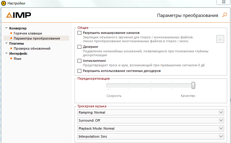

В настройках конвертера идём в “Параметры преобразования” и убираем все галки, чтобы не вносилось никаких изменений и “улучшений” в исходный файл. (“Дизеринг” применяем только при понижении разрядности с 32 bit до 24 или 16 bit)
Всё, нажимаем “Старт” и идём курить/гулять/пить пиво. Во время преобразования процессор будет загружен на 100%, температура системы повысится, вентиляторы зажужжат в полную мощь. При необходимости в настройках конвертера можно ограничить число потоков, чтобы не насиловать систему максимальной нагрузкой и если не важна скорость.

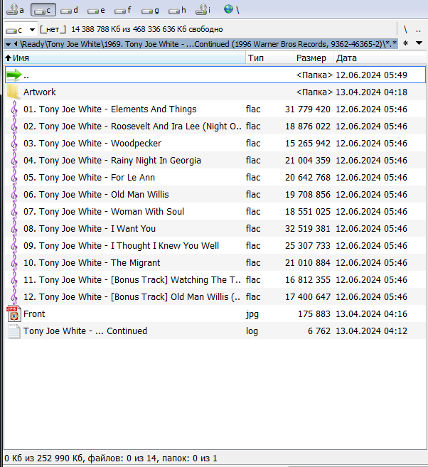

При завершении получим нарезанные треки в каждой папке:
Сами начальные большие файлы FLAC вместе с CUE будут автоматически перемещены в корзину, поэтому если что не так, то можно будет их восстановить. Очищением корзины освобождаем место на диске.

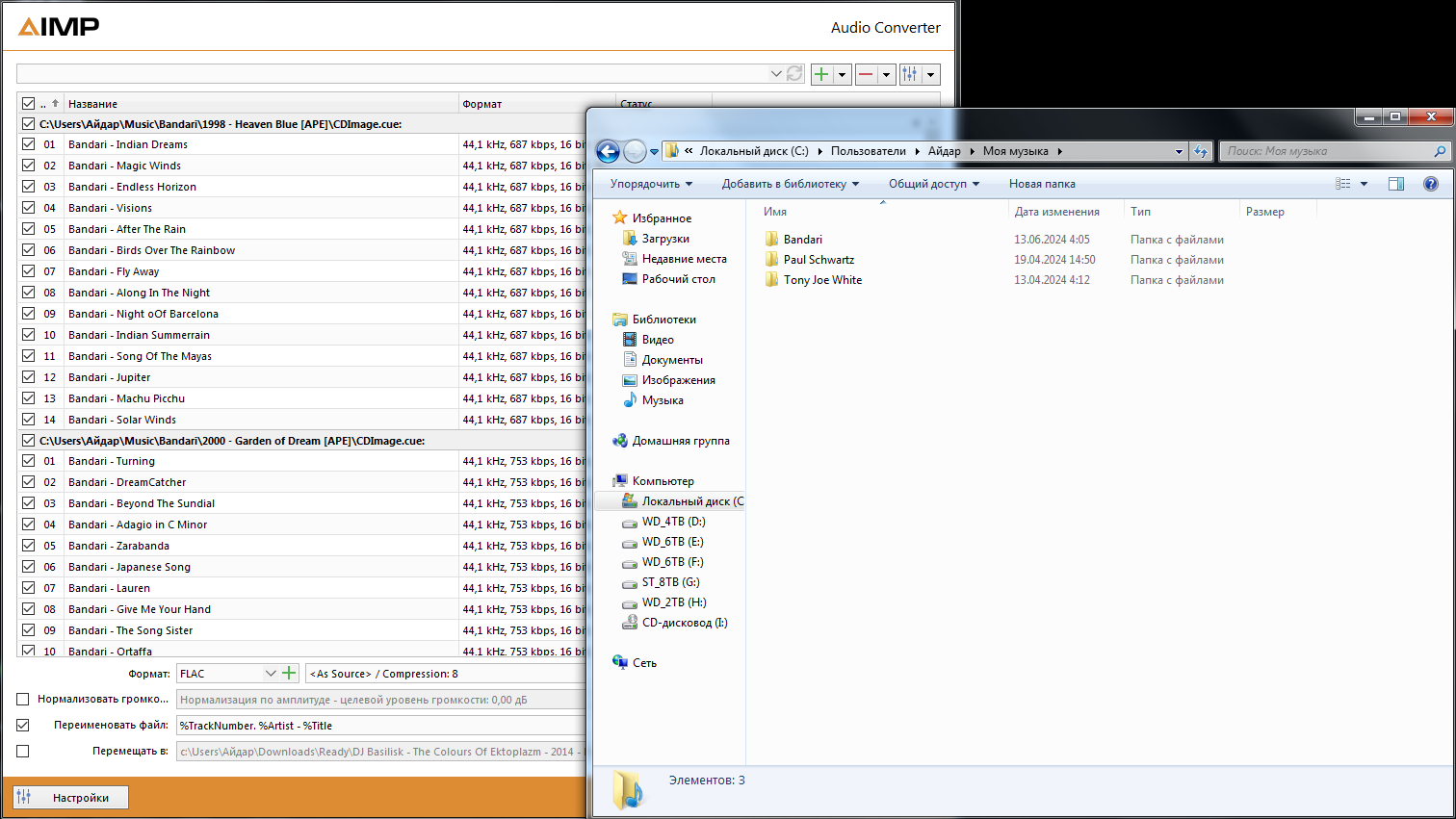

Просто закидываем в AIMP Audio Converter одним движением мыши вашу папку с музыкой, и конвертер сам там всё правильно сопоставит, т.е. внутренние файлы FLAC/APE с соответствующими .CUE в папках.
В данном примере в папке Моя музыка лежат три дискографии с кучей альбомов исполнителей Bandari, Paul Schwartz, Tony Joe White - с разной солянкой форматов FLAC и APE.
Закидываем всю папку целиком в Конвертер, ждём процесса сопоставления и считывания характеристик файлов, проверяем в столбце “Формат”, чтобы не было пустых строк (если пусто - то иcправляем ошибку в файле .cue как описано ранее).

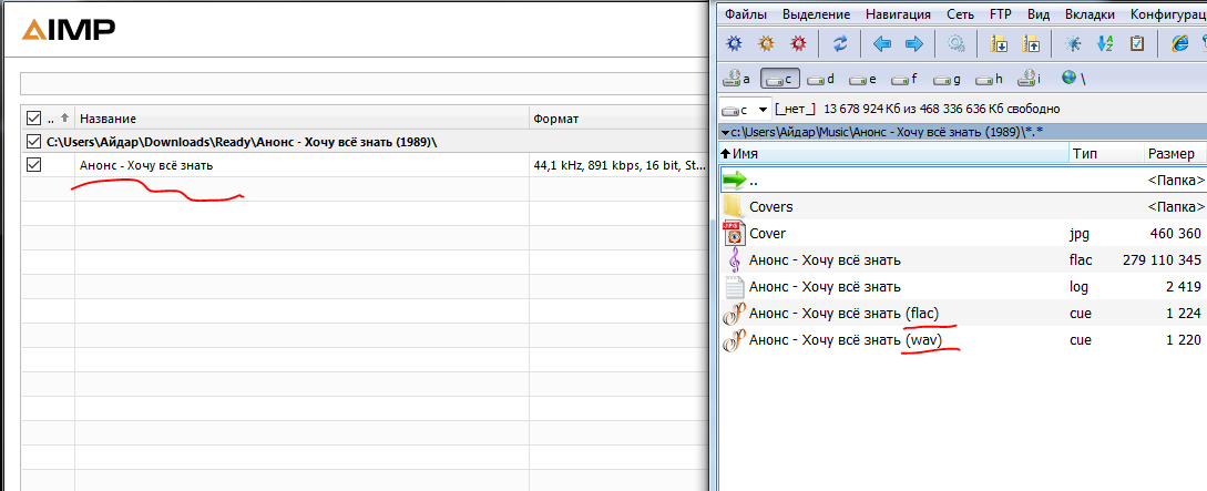

А если видим, что вместо отдельных пронумерованных треков альбома в списке значится лишь одна строка с названием альбома - это значит, что конвертер не смог сопоставить нужный CUE и тупо добавил лишь сам файл FLAC. Идём в эту папку и исправляем ошибку - обычно это из-за того, что название файла .cue отличается от названия FLAC, как в этом примере, где ради совместимости со старыми плеерами положили сразу два CUE для одного FLAC, и поэтому дали им отличные имена с (flac) и (wav) на конце.
Тут придётся либо закидывать вручную файл CUE в конвертер, либо переименовывать один из них, чтобы имя CUE совпадало полностью с именем FLAC, и тогда автоматом при закидывании целой папки будет верно сопоставлен файл .cue и отобразятся отдельные треки альбома.

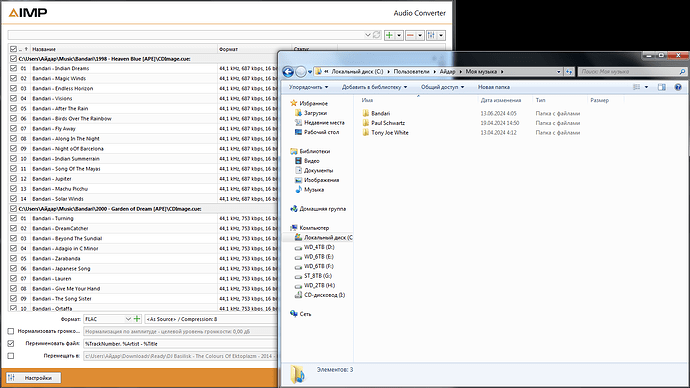

Не забываем ставить галку “Удалять исходный файл после успешной конвертации” - её нужно ставить перед каждым процессом конвертации.
Обязательно убираем все галки в Параметрах преобразования, чтобы не вносилось изменений в исходный файл. Эти параметры после первоначальной настройки остаются уже неизменными для всех последующих операций конвертации.
И напомню ещё раз, что свободное место на диске должно быть достаточно для размещения новых отдельных треков, т.к. удаляемые автоматом исходные файлы помещаются в корзину, а не полностью стираются.
